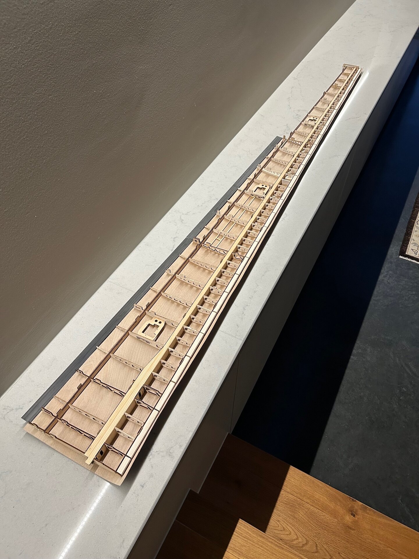

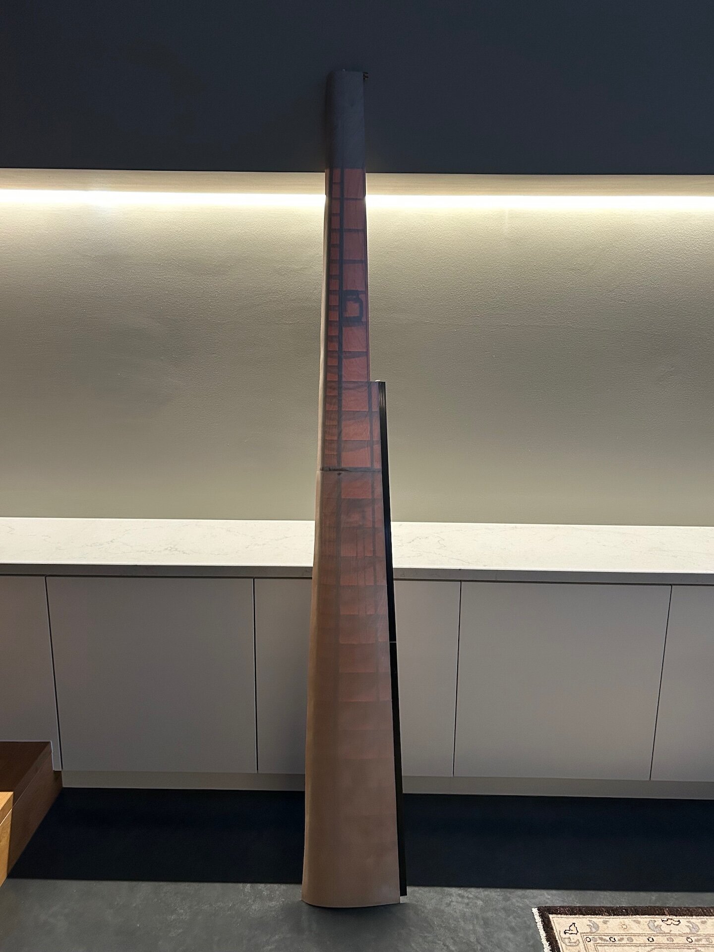

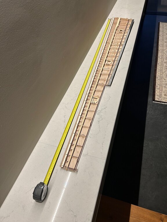

Ta odpowiedź cieszy się zainteresowaniem. Ziggy Opublikowano 8 Maja Autor Ta odpowiedź cieszy się zainteresowaniem. Opublikowano 8 Maja Witam, Dzisiaj mogłem zdjąć skrzydło z deski montażowej. Pokrycie sklejki jest bardzo dobre patrząc od środka. Nie ma żadnego zwichrowania. Waga skrzydła teraz jest 693 g. 13 1

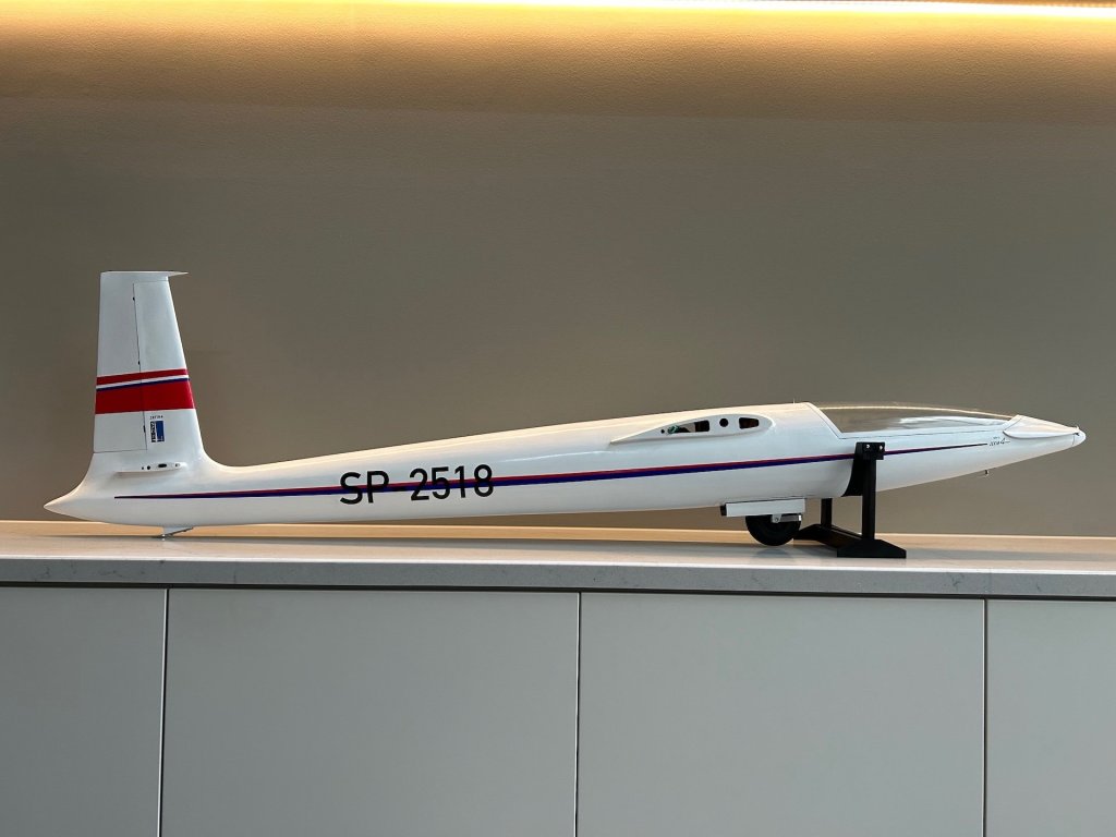

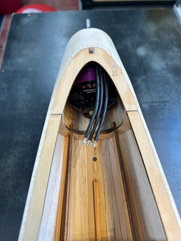

Ziggy Opublikowano 11 Maja Autor Opublikowano 11 Maja Witam, Dostałem dzisiaj wydrukowana 3D formę to owiewki Zefira. Tutaj jest link jak to będę robił. https://www.youtube.com/watch?v=MnnJT5HA0PE 4

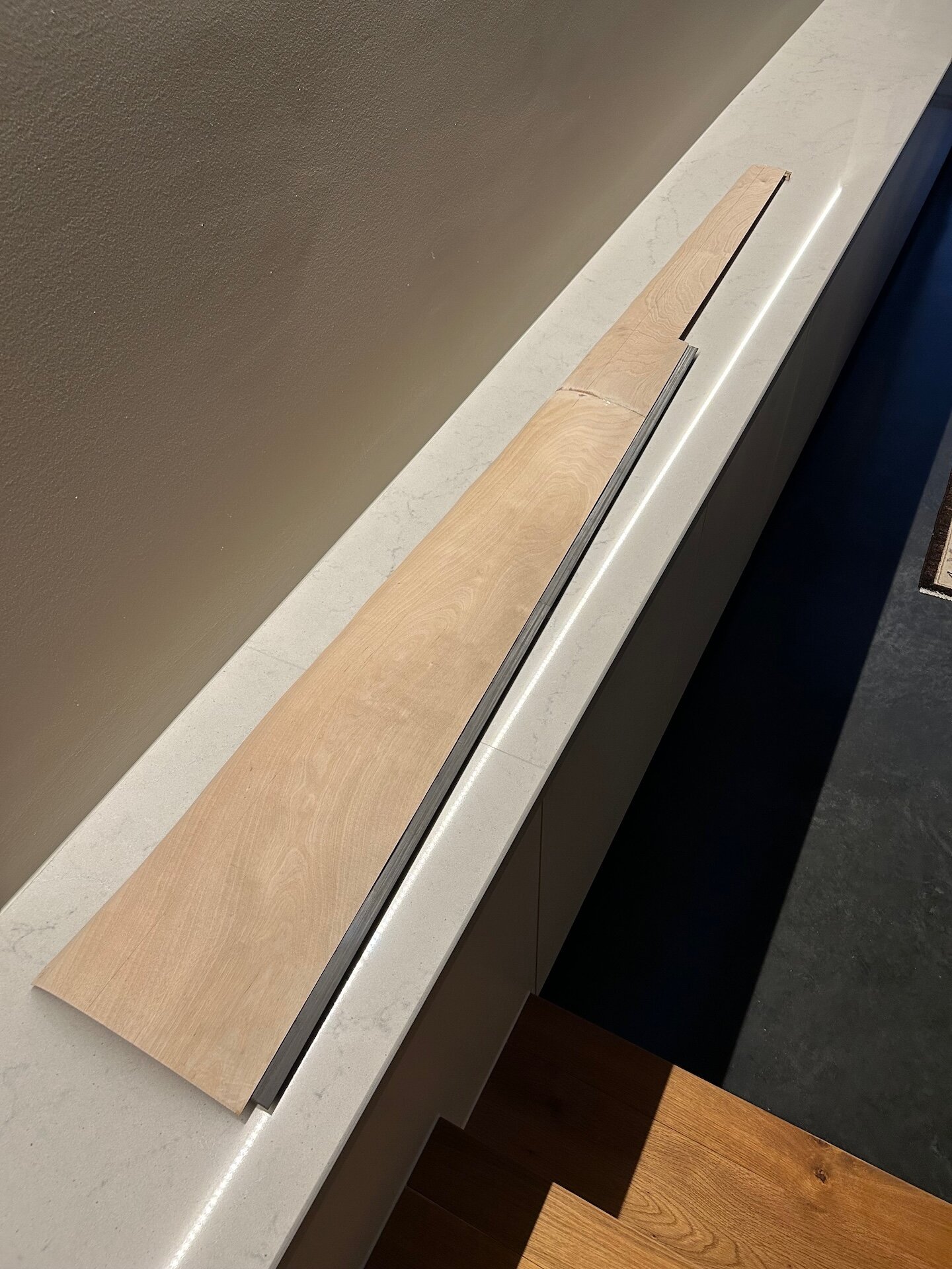

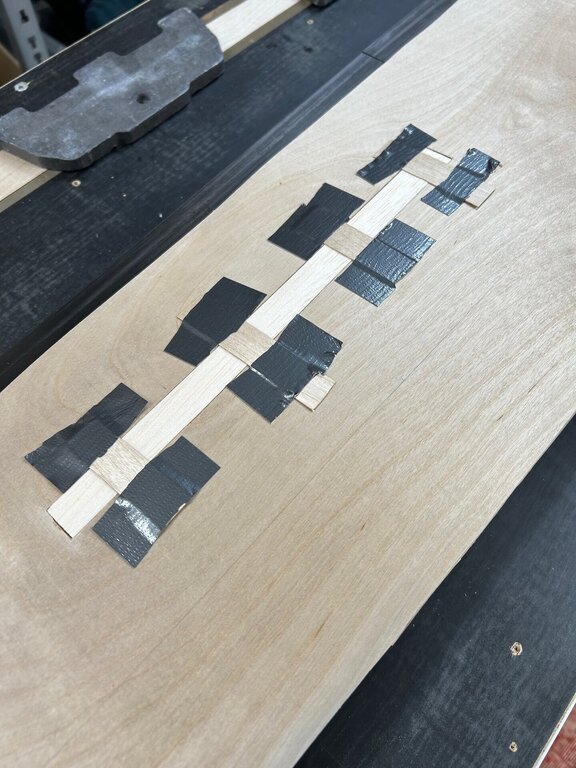

Ta odpowiedź cieszy się zainteresowaniem. Ziggy Opublikowano 12 Maja Autor Ta odpowiedź cieszy się zainteresowaniem. Opublikowano 12 Maja Witam, Dzisiaj to mialem taki długi dzień.Musialem odciąć wszystkie podstawki z dolnej części skrzydła. To była bardzo czasochłonna zabawa, trudne podejście i potem szlifowanie do kształtu żeberek. No i lotka z pięcioma zawiasami, każdy z nich trymowany bez końca. Ale w końcu jestem zadowolony ze wszystko pasuje. 4 1
pepcio Opublikowano 12 Maja Opublikowano 12 Maja Przy tej długości i pięciu zawiasach nie boisz się ,że lotka będzie miała w locie utrudnione wychylenia? Wygięcie płata podczas różnych faz lotu może ją blokować. Ja bym ją zrobił w dwóch elementach i spiął. Chyba ,że płat będzie pioruńsko sztywny, to takie zjawisko nie zaistnieje.😉

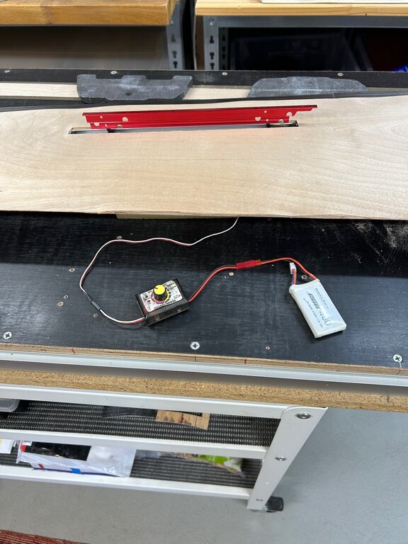

Ziggy Opublikowano 17 Maja Autor Opublikowano 17 Maja Witam, Dzisiaj zamontowałem hamulec. Dostałem go z TOP model, 300mm HV, z motorem. Zbudowałem taka szkrzynke i wkleiłem do miejsca w skrzydle.Tymczasowo włożyłem 2mm balsę aby mieć miejsce na górna blaszkę hamulca. I proba otwierania wyszła super. 3

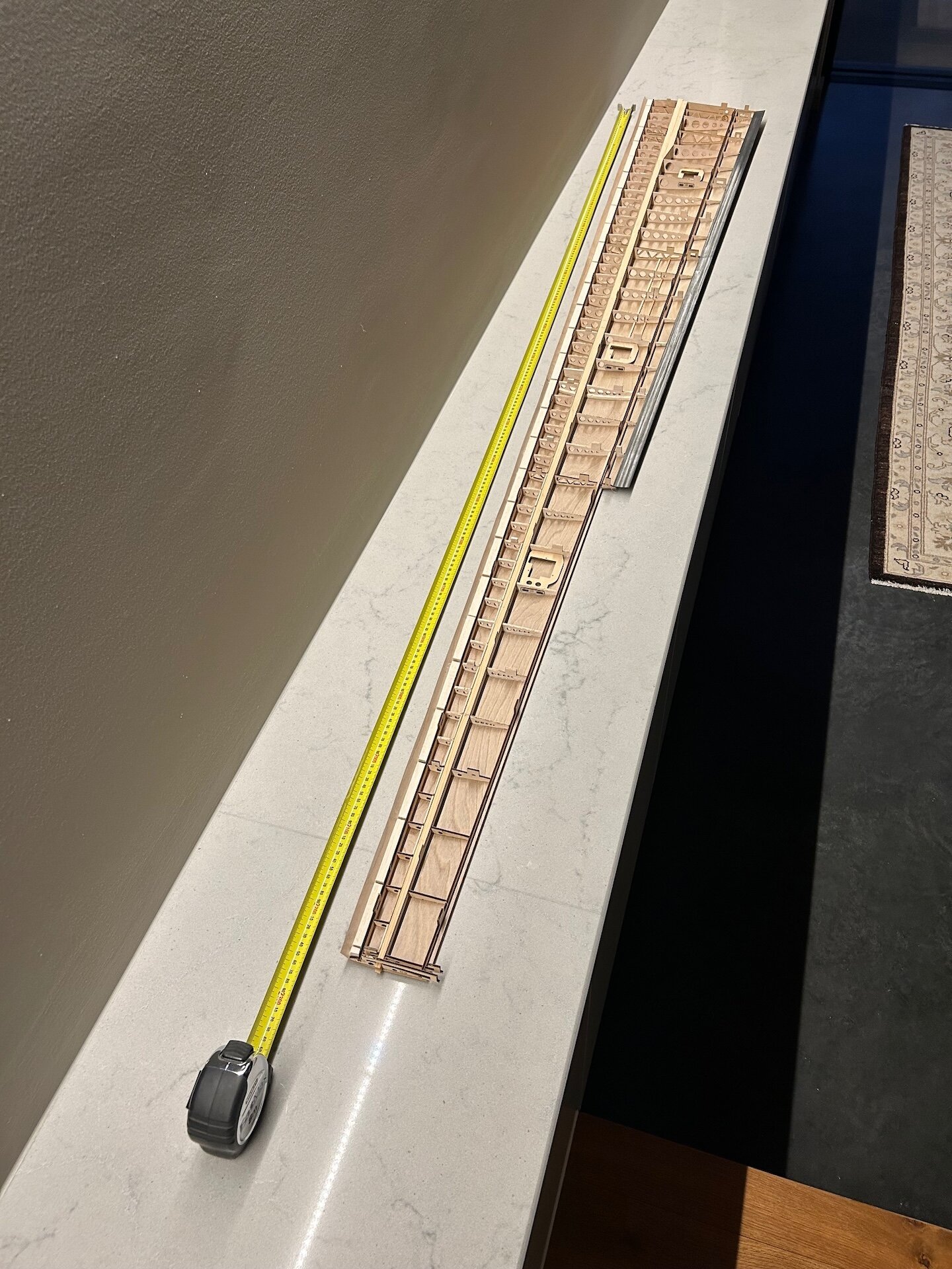

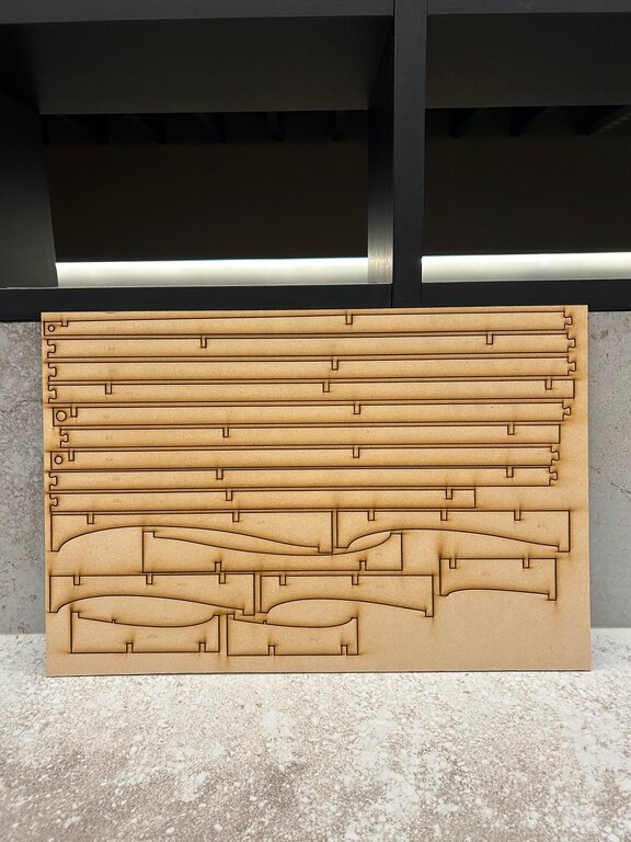

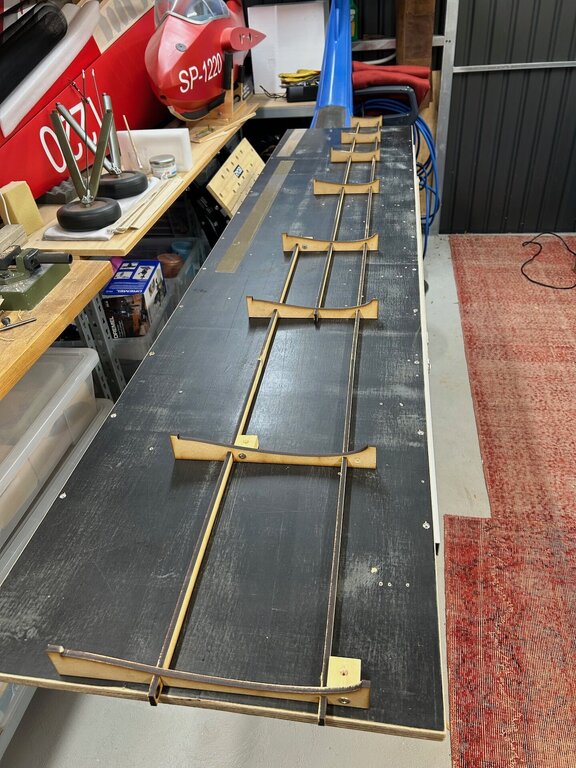

Ta odpowiedź cieszy się zainteresowaniem. Ziggy Opublikowano 21 Maja Autor Ta odpowiedź cieszy się zainteresowaniem. Opublikowano 21 Maja Witam, Dzisiaj dostałem wycinankę do konstrukcji podstawy szkrzydla.Ono ma 5 różnych profili i aby pokryć dolna powierzchnie to jest prawie niemożliwe bez tego systemu. Moj kolega Jilles ( projektant Zefira 4 ) jeszcze raz pomógł i zrobil cały zestaw. TOPFRAME.PDF 7

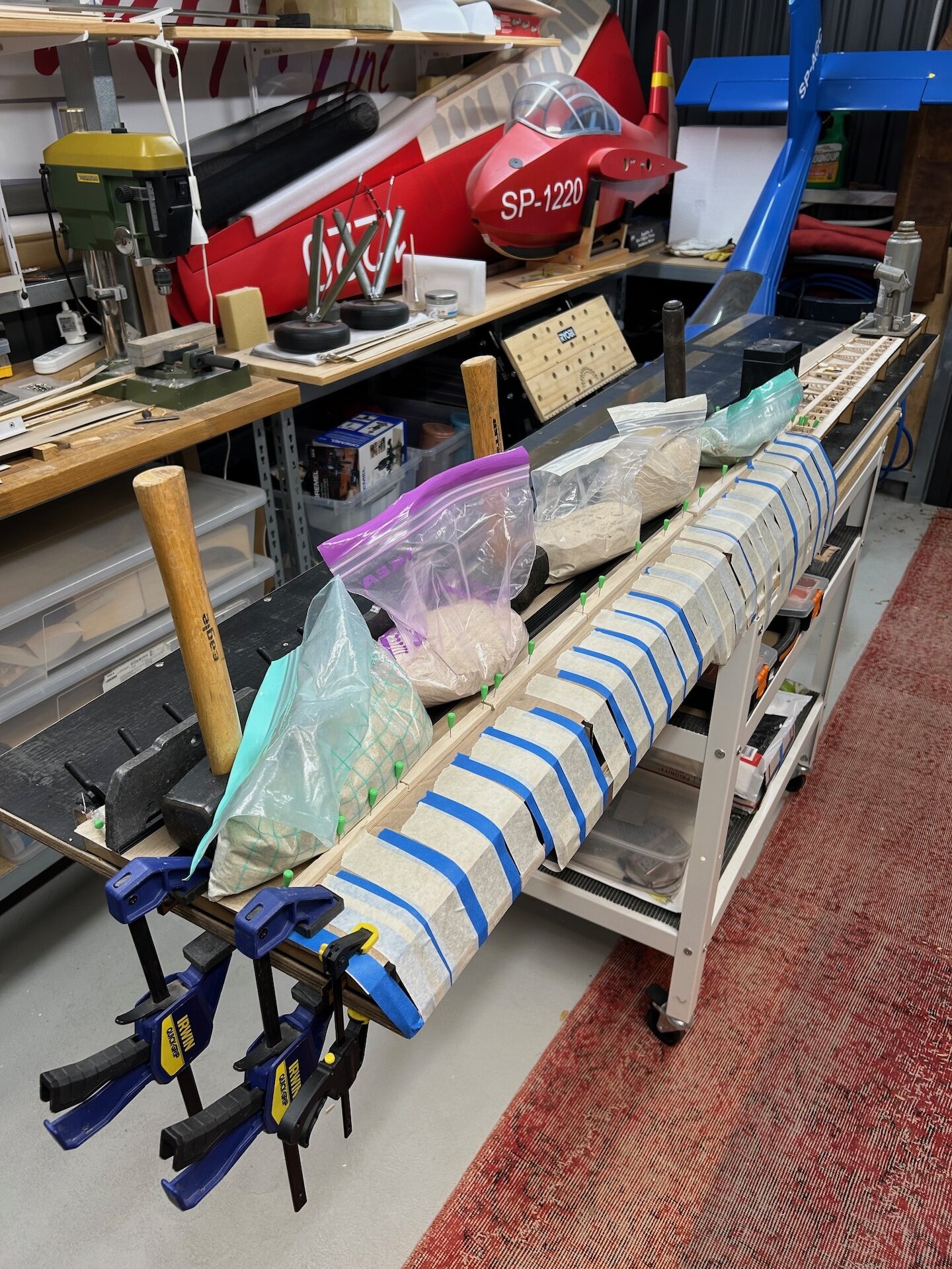

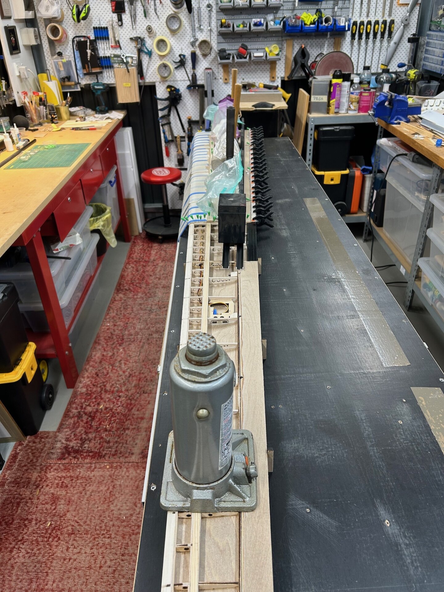

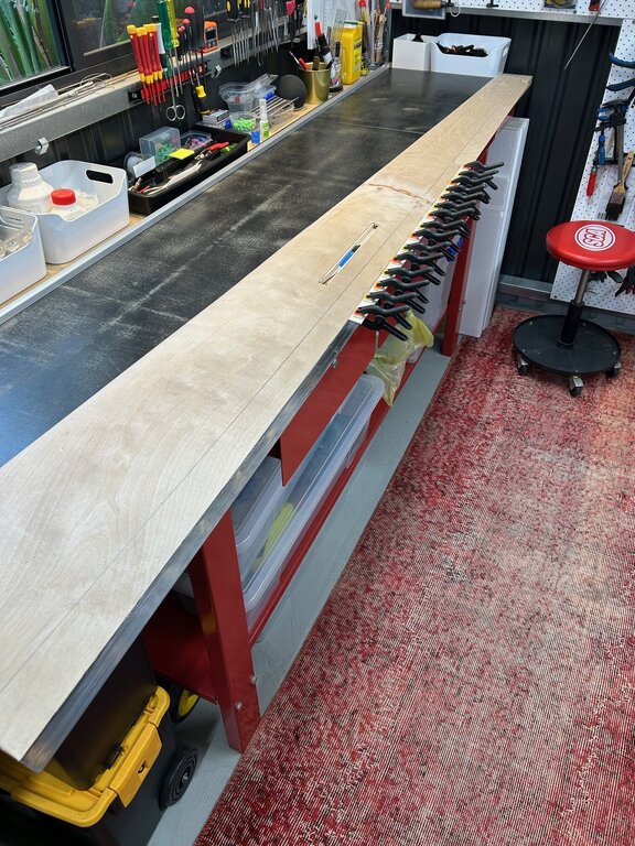

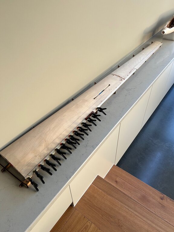

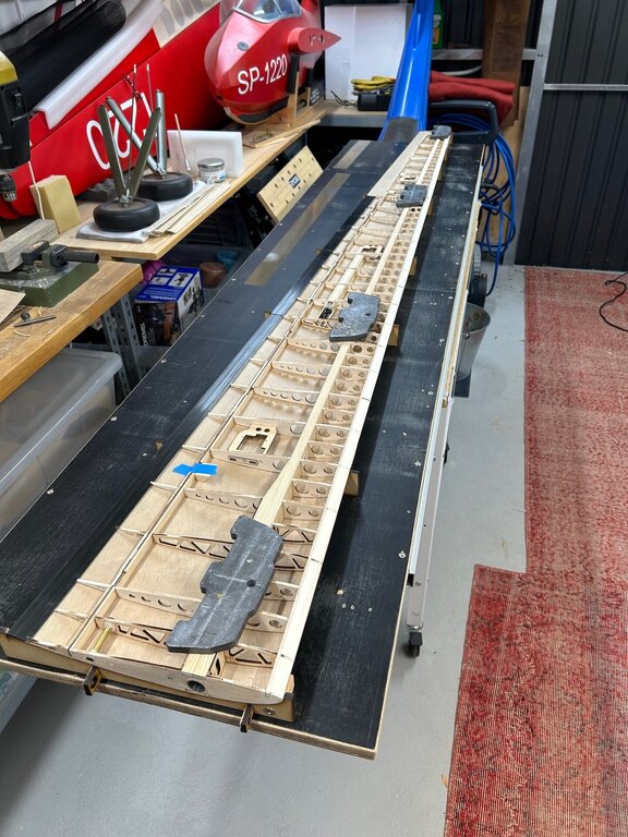

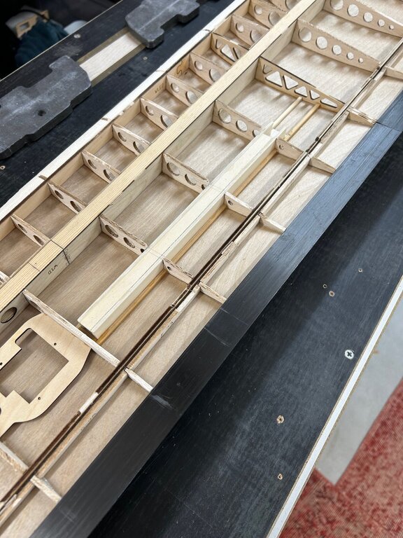

Ta odpowiedź cieszy się zainteresowaniem. Ziggy Opublikowano 1 Czerwca Autor Ta odpowiedź cieszy się zainteresowaniem. Opublikowano 1 Czerwca Witam, Pierwsza polowa dolnej powierzchni skrzydła sklejona. Trochę to kombinowania jak przycisnąć sklejkę to wszystkich żeberek. Zobaczymy jak to wyjdzie. 9
Jerzy Markiton Opublikowano 1 Czerwca Opublikowano 1 Czerwca Cześć Ziggy ! Przy tak dużym skrzydle i przy tak dużym zużyciu materiału zrobiłbym heling pod każde zebro ? Nie podnosi kosztu znacząco ale daje większą dokładność odwzorowania profilu ? Zwłaszcza, jak dociśniesz żeberko pomiędzy hellingiem na kesonie w trakcie klejenia... Ot , takie bajdurzenia. Każdy z nas ma jakieś doświadczenia i co innego jest dla niego ważne ? Nie ukrywam - jestem pod wrażeniem ! Pozdrawiam - Jurek
Patryk Sokol Opublikowano 2 Czerwca Opublikowano 2 Czerwca 10 godzin temu, Jerzy Markiton napisał: heling Skąd to słowo się wzięło? Ostatnio je widuje na forum, ale w żadnym podobnym kontekście Google mi nie znajduje.
stan_m Opublikowano 2 Czerwca Opublikowano 2 Czerwca 25 minut temu, Patryk Sokol napisał: Skąd to słowo się wzięło? Ostatnio je widuje na forum, ale w żadnym podobnym kontekście Google mi nie znajduje. Heling to ława montażowa używana do montażu kadłubów jachtowych w małych stoczniach. Podparcia wręg kadłuba pełnią taka rolę jak przy tym modelu Zefira 4 pełnią podparcia żeber. Kiedyś tam pracowałem. 2
Patryk Sokol Opublikowano 2 Czerwca Opublikowano 2 Czerwca OK, dziękuję, moja ciekawość została zaspokojona

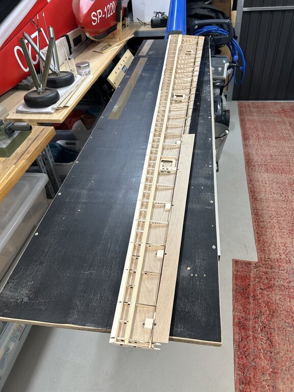

Ta odpowiedź cieszy się zainteresowaniem. Ziggy Opublikowano Niedziela o 07:54 Autor Ta odpowiedź cieszy się zainteresowaniem. Opublikowano Niedziela o 07:54 Witam, Dalsze postępy w budowie skrzydła. Musialem przykleić paski balsy 3 mm do paska z włókna węglowego - górna powierzchnia skrzydła i oprofilować. Trochę pracy ale w zasadzie skrzydło jest prawie skończone i będzie gotowe do pokrycia mata szklana. 11
Ares Opublikowano Niedziela o 16:20 Opublikowano Niedziela o 16:20 Wygląda imponująco. Jakiej gramatury tkaninę planujesz zastosować?
