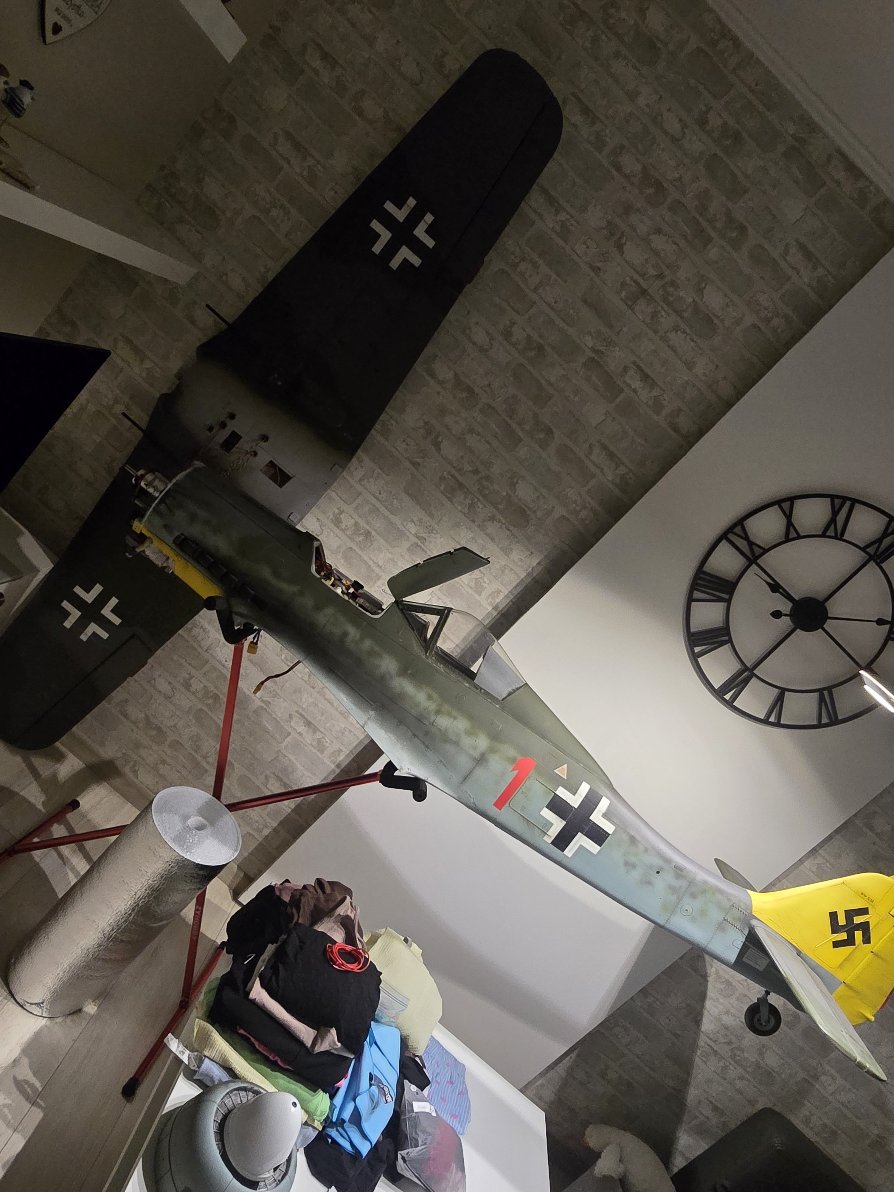

Ta odpowiedź cieszy się zainteresowaniem. endriuRC Opublikowano 29 Sierpnia Ta odpowiedź cieszy się zainteresowaniem. Opublikowano 29 Sierpnia Uprzejmie donoszę że stałem się posiadaczem tego pięknego samolotu 😊. Na początek totalny przegląd wszystkich elementów, kabli, serw, mocowań itp. Śmigła zamówione w trzech rozmiarach aby sprawdzić ciąg statyczny. Folia na pokrowce czeka na docięcie. Zastanawiałem się czy przedłuzyć ten temat ale taka konstrukcja musi być zfinalizowana do samego oblotu. 5
Ares Opublikowano 29 Sierpnia Opublikowano 29 Sierpnia Ładny. Widzę że benzyna?A podwozie chowane ma?
endriuRC Opublikowano 29 Sierpnia Opublikowano 29 Sierpnia 48 minut temu, Ares napisał: Ładny. Widzę że benzyna?A podwozie chowane ma? Benzyna 50cm z ruzrusznikiem +podwozie chowane

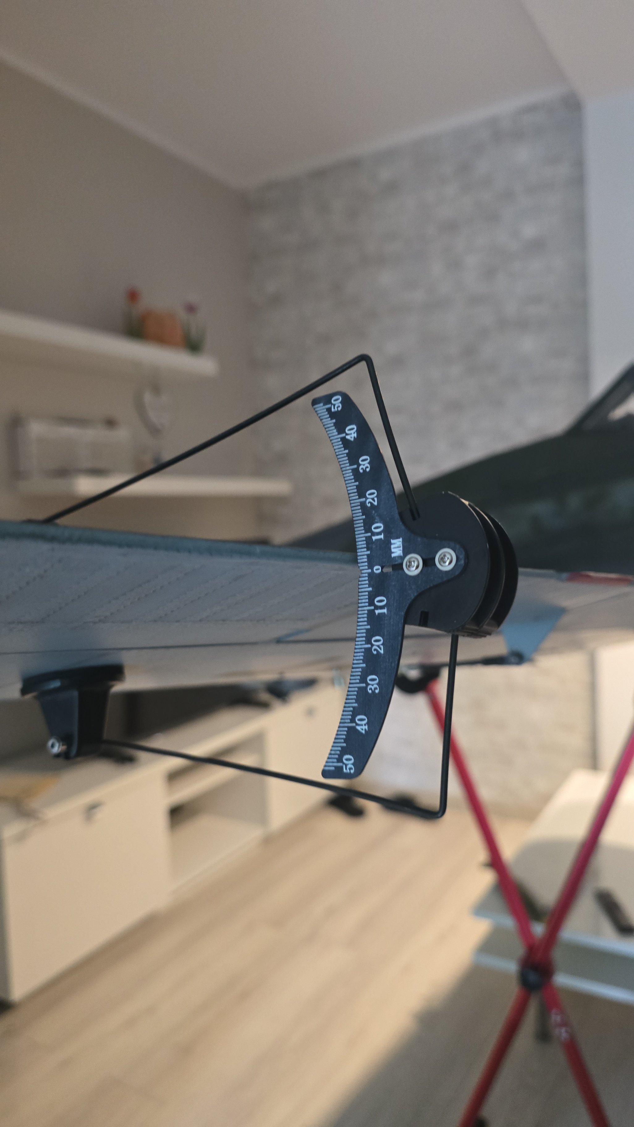

endriuRC Opublikowano 31 Sierpnia Opublikowano 31 Sierpnia Wychylenia lotek 20mm góra dół expo 30% Wysokość 20mm góra dół expo 30% Kierunek 40mm lewo prawo expo 40% Nie lubię dual rate czy takie wychylenia będą dobre do oblotu czy coś poprawić ?
Ares Opublikowano 31 Sierpnia Opublikowano 31 Sierpnia O widzisz a ja z kolei nie znoszę Expo. Jak operuję delikatnie drążkiem czuję się jakby mi ktoś radio wyłączył. Od 20 lat expo 0% ale to każdy lubi inaczej.
endriuRC Opublikowano 5 Września Opublikowano 5 Września Wyważanie modelu za pomocą wyważarki Lucjana. Tak w ogóle to dzięki Lucjan raz jeszcze za pomoc. Pilot Luftwaffe już na miejscu
