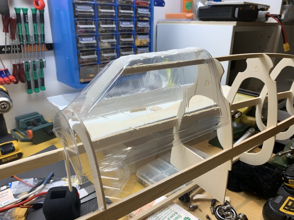

jarek996 Opublikowano 4 Stycznia 2025 Autor Opublikowano 4 Stycznia 2025 2 godziny temu, zbjanik napisał: Fajne te samoloty i rzeczywiście dość mało znane. Mnie szczególnie podoba się ze ten środkowej fotki, z oszkleniem prawie od samego śmigła. No to czekam twoją "włoszczyznę". Moj, to wlasnie rozwiniece tego oszklonego. 2 godziny temu, paweln7 napisał: Link do Pana Włocha poproszę Pawel nie wk......j mnie! 😂 Mialem byc SAM z ta "wloszczyzna", a widze, ze i kesto zaczyna grzebac w internecie 😂 P.S. Oczywiscie ze Ci wysle. Wysle CI tez CO pan Wloch narysowal (tam sa nie tylko wloskie). Mam cala liste jego dokonan. Najciekawsze jest to, ze z wycinanka dostalem DWIE oslony kabiny . Jedna (tak napisal) do roznych przymiarek i druga ofoliowana dwustronnie. Zastanawiam sie tylko JAK on ja "wydmuchal" do mojego powiekszenia oryginalnych planow? 😬 Szkoda tez, ze akurat "moj" ma dosyc kiepskie malowanie (a Wlosi potrafili miec ciekawe 😅). Niestety nie wszedl do produkcji seryjnej i bylo tylko kilka sztuk. Jeden byl w niemieckich barwach.

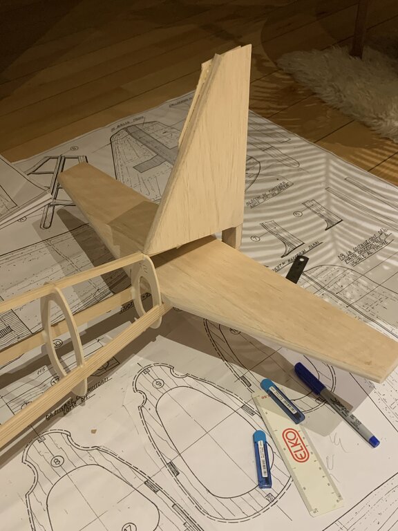

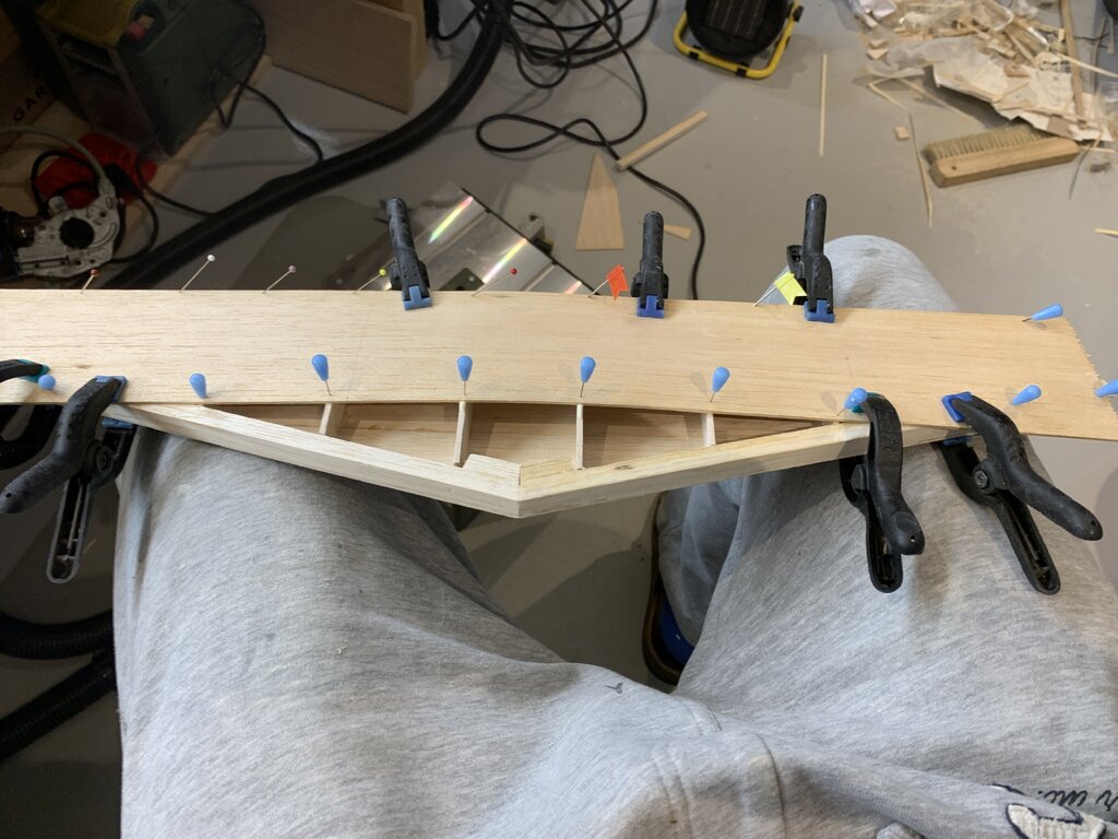

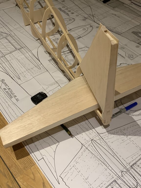

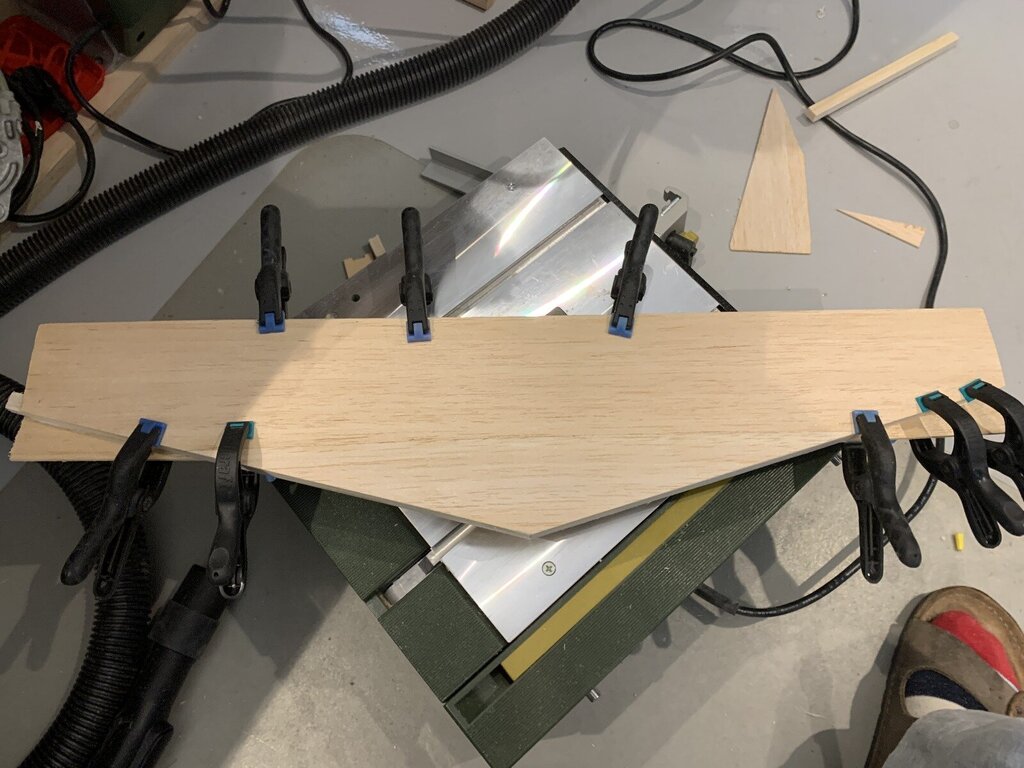

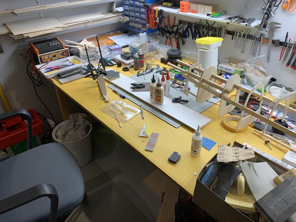

jarek996 Opublikowano 4 Stycznia 2025 Autor Opublikowano 4 Stycznia 2025 Troszke pokleilem. Zlapane na "cyjanek", a pozniej dookola zywica z mikrobalonem. Oczywiscie WSZYSTKIE listwy zostaly oznaczone w miejscach gdzie kleje wregi. Wszystko rownane i korygowane na biezaco. Wyszlo rowno, bez zadnych zwichrzen. P.S. Nie oceniamy GLOSNO balaganu na stole!!! 4

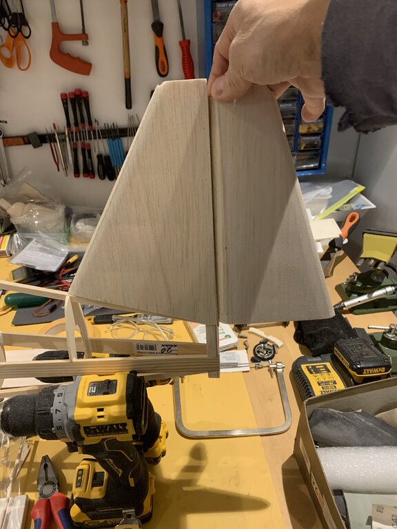

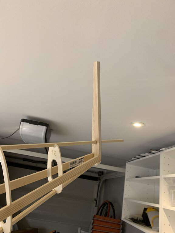

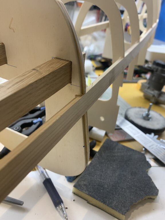

jarek996 Opublikowano 4 Stycznia 2025 Autor Opublikowano 4 Stycznia 2025 2 godziny temu, merlin71 napisał: A taki bałagan to nie bałagan, moj jest o wiele lepszy! Pochwaly DOZWOLONE 😂 2 godziny temu, merlin71 napisał: Również bede trzymał kciuki za ten projekt. Mam też ciągle nadzieję że i poprzednie, wspomniane tutaj, doczekają się kiedyś szczęśliwego finału... Tylko spokoj moze nas uratowac! Czasem trzeba poczekac na wene "budowania" (okazuje sie ze moze to trwac KILKA lat). Sklejanie ARFow to inna bajka 😉 No i mozna prawie powiedziec, ze kadlub skonczony. Podheblowalem dolna listwe, ktora wkleilem na "cyjanek" Nie chce mi sie juz mieszac zywicy, zrobie to jutro. Pokleilem wregi 2 i 3 ( sa to wregi "podwojne") i teraz bede musial powiekszyc (we wregach nr 1,2,3,i 4) "okienka" loza silnika. Samo loze, po powiekszeniu do mojej skali, rozszerzylo sie dokladnie do tej szerokosci potrzeba, aby wrecic w nie mojego SAITO (50 mm). Wyszlo to zupelnie przypadkowo! Tyle, ze na moj rozum, beleczki loza sa troszke za "cienkie". Maja teraz 13x 13 mm. Chcialbym, aby mialy chociaz 15x15 mm. Powieksze je w TE strony (do gory i na zewnatrz), patrz ZDJECIE na dole. Nie naruszy to osi silnika i jego szerokosci mocowania (te magiczne 50 mm). Nie chce mi sie bawic w przerobki pod oryginalne loze Saitowskie (odlew alu), gdy mam juz tutaj wszystko ladnie ustawione, tak aby silnik "patrzyl" tam gdzie ma patrzec i nie musze przesuwac zadnej z wreg, aby wszystko (lacznie ze zbiornikiem ) zmiescic. Silniki byly dzisiatki lat przykrecane do loza debowego (lub bukowego) i modele z takimi lozami lataly nalezycie😉 Powiekszaniem zajme sie jutro. 1

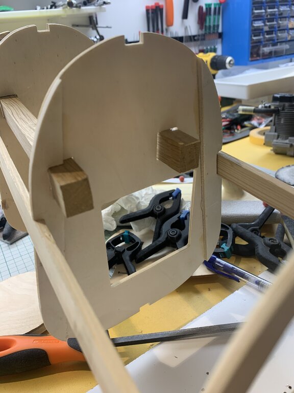

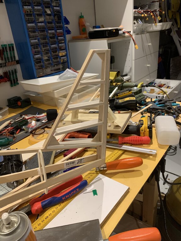

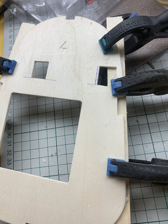

jarek996 Opublikowano 5 Stycznia 2025 Autor Opublikowano 5 Stycznia 2025 Wregi 2 i 3 wklejone i oczywiscie okazuje sie, ze pokrywa zaworow Saito, laduje dokladnie we wredze 2 (silnik wysokoscia pasuje na styk, pozostaje 3 mm luzu pomiedzy pokrywa zaworow, a maska silnika. Zrobilem dodatkowe wciecie we wregach 2 i 3 i na razie wkleilem po jednej listewce (zdjecie-strzalki) z kazdej strony (4x8mm). Pozniej dam chyba jeszcze po jednej (na dole) ale jakas 5x5mm. Wrege musze wyciac mniej wiecej tak, jak zawinalem na niej papier (bialy) Wtedy obudowy zaworow beda mialy 3 mm do obudowy dolnej silnika. Bedzie to mozna jeszcze wzmocnic jakas sklejka pomiedzy wregami (po bokach), ale to ew. pozniej, po przymiarce silnika. Dobrze byloby miec dobry dostep do niego, aby ew. bez wykrecania dokonac drobnych regulacji. Cala obudowa silnika bedzie dzielona (gora, dwa boki i dol) wiec dojscie bedzie dosyc "przejrzyste" Jak to wszystko bedzie wygladalo, wyjdzie w TZW praniu. Jutro sprobuje wyciac beleczki loza silnika i je przymierzyc w kadlub (bez wklejania). Jest jeszcze jeden problem do rozwiazania (to te z tych wiekszych, bo jest tez kilka drobniejszych "bledow konstruktorskich"). Oryginal (model, nie samolot) ma podwozie stale. Dlatego konstruktor zrobil TAKIE mocowanie plata w kadlubie (przod, bo tyl jest na dwie sruby). Dwa kolki bukowe wkladamu w otwory jednej z wreg i gotowe. Ja chce zrobic oczywiscie podwozie chowane, a wtedy wlasnie tam laduja kola (po obu stronach, ana fotce polozylem tasme na jednej ze stron) ! Ten element bedzie trzeba przerobic (zarowno w kadlubie, jak i w placie). 1

Ta odpowiedź cieszy się zainteresowaniem. jarek996 Opublikowano 6 Stycznia 2025 Autor Ta odpowiedź cieszy się zainteresowaniem. Opublikowano 6 Stycznia 2025 14 godzin temu, paweln7 napisał: Amiot 143 Model - marzenie wiekszosci makieciarzy 😂 Dzisiaj rano wycialem beleczki loza i spasowalem wstepnie z kadlubem. Przecialem tez wrege, ktora kolidowala z silnikiem. Loze ma wymiar 18x13 , ale wg powiekszenia do mojej skali powinno miec 12x12. Dlatego zostawie sama koncowke 12x12, zeby wrega nr1 weszla ladnie na swoje miejsce i ulozyla sie prawidlowo z kolpakiem. N arazie wszystko ladnie pasuje, jak sie pobawie z malymui detalami, to moze wkleje dzisiaj loze na stale. Ustawie tylko silnik i otwory na sruby mocowania silnika nawierce PRZED wklejeniem, Pozniej moze byc tam troszke ciasnawo i rowne wiercenie moze byc utrudnione. Wycieniowanie z ostatniego zdjecia przesune do przodu (takl zeby wyladowalke pomiedzy wregami 1-2 ( tam jest 8 cm, wiec na 4 cm). Mam spory zapas dlugosci i na zdjeciu loze sie troszke przesunelo. Pozostaje tez powiekszenie otworu we wredze nr 1 , gdys srednica "podkladki" na ktorej lezy smiglo, ma 52 mm. Otwor ma tylko 45mm. Ta wrega mabyc zklejona z 3 sklejek, ale ja zastosuje to co mam, balse 5 mm w srodku i 1 mm arkusza epoksydowegona zewatrz. 5
