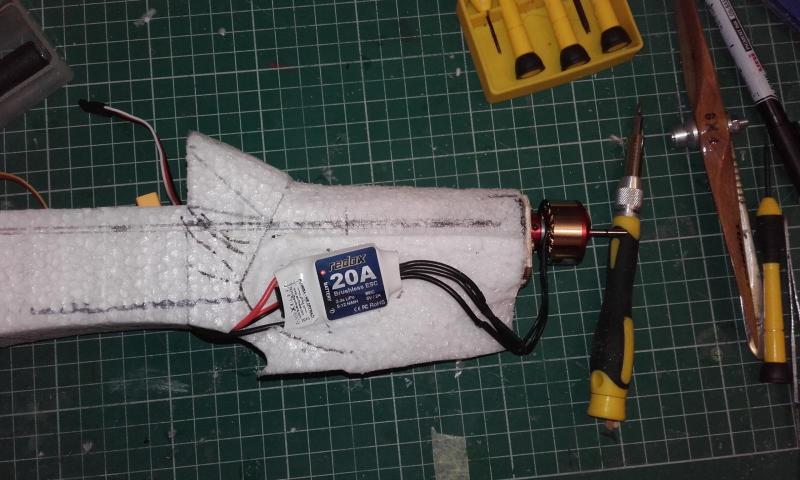

  13. Dzisiaj zamontowałem stateczniki i skrzydła. Tak wygląda po sklejeniu. Na obecną chwilę całość ma 315g. A tak zamontowany jest pod maską ESC

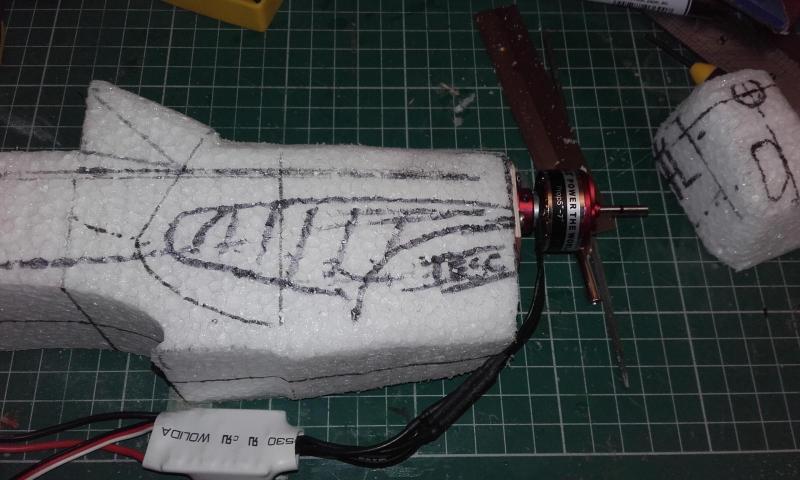

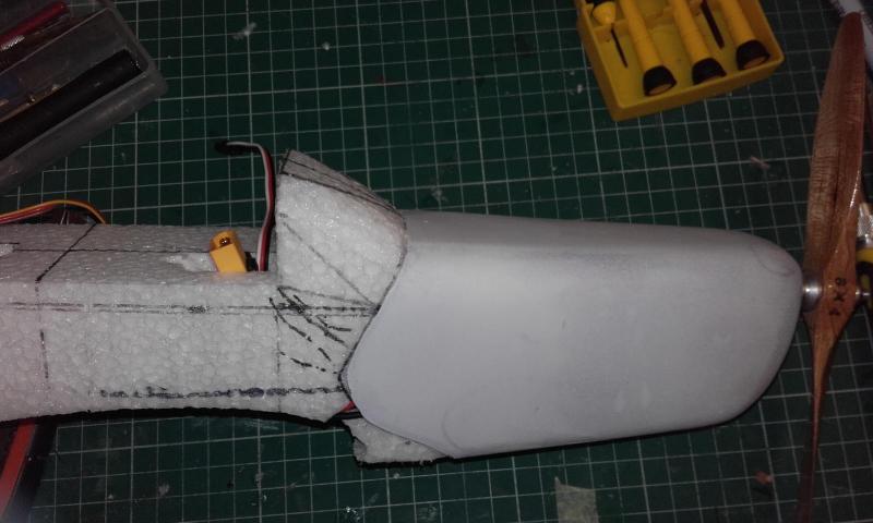

  14. Wczoraj zamocowałem silnik. Najpierw obciąłem nosek, oj bolało. Całe 40mm odpadło. [attachment=90620:20160324_232855.jpg] Przykleiłem wręgę z silnikiem pamiętając o skłonie i wykłonie. Jakby był za duży lub mały to zawsze można zrobić lekką poprawkę. [attachment=90621:20160324_235105.jpg] ESC będzie ukryty pod maską, na zdjęciu to słabo widać ale dziób został po prawej stronie mocno powycinany w celu stworzenia kanału przelotowego dla powietrza. Więcej materiału nie podbiorę, silnik też musi się na czymś trzymać. [attachment=90622:20160325_003907.jpg] I po założeniu maski. Śmigło było tylko do przymiarki. [attachment=90623:20160325_003847.jpg] Dzisiaj planuję wklejać wzmocnienia węglowe.

  18. Jak drążek w dół? Żeby się wznosić ciągniesz drążek na siebie. Odpychając drążek będzie leciał w dół. Tak powinno być ustawione. Może symulator masz źle ustawiony i łapiesz złe nawyki. I pamiętaj ruchy sterami powinny być delikatne.
  19. A pakiet, przypadkiem nie lata luźno po kadłubie? :-)
