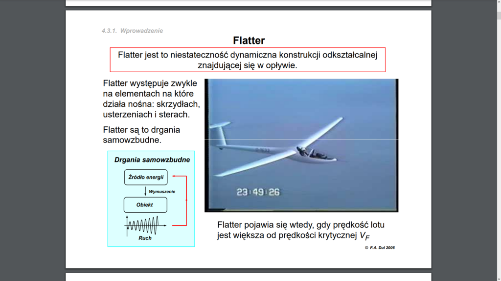

No to jeszcze raz i tak w kółko : Może Ci przetłumaczę bo angielszczyzny nie ogarniasz....High speed to jest przy dużej prędkości a nie przy popierdółce przy starcie...Flatter występuje przy prędkości krytycznej.Osiągasz takową przy starcie ?
A szkoda...w takim razie wypowiadasz się w temacie nie znając całokształtu twórczości naszego poety.W związku z tym jesteś nie obiektywny.I na tej podstawie oceniłeś też innych,rzekomych "nas" przeciwników Arka... No nie wiem czy tak bez znaczenia bo zjawisko flatteru NIE występuje przy małych predkościach a Arek twierdzi że tak...Chyba że miałeś co innego na myśli pisząc te kilka słów.. Kończę, nie ma co ,lepiej szykować sie jutro na latanie. Pozdrawiam, udanej pogody na weekend dla wszystkich latających. Człowieku ogarnij się....Flatter nie występuje przy żadnym rozbiegu ani w innej fazie startu ani przy małych prędkościach.....No nie wiem kiedy to zrozumiesz?
Bo Ty piszesz konkretnie i na temat.Widać że masz ogromna wiedzę i jesteś w tym dobry a może nawet i bardzo dobry.Nie znam Cię osobiście ale mamy wspólnego znajomego ,który to wszystko potwierdza.Arek jakąś wiedzę posiada ale jest niestety całkowicie ukierunkowany na nią i niczego sobie nie daje przetłumaczyć i uważa że jest nieomylny i wszystko wie lepiej...Czasem robi się to komiczne,bo ostatnio stwierdził ,że przy starcie Funcubem przy małej prędkości o mały włos było od wystąpienia flatteru...i to zjawisko jeszcze miały potęgowac drgania od podłoża ...No wybacz ale jak ktoś tak twierdzi i ukończył studia lotnicze to nie można go traktować poważnie. Ciebie bym o takie rzeczy nie podejrzewał.I nie jest to z mojej strony jakieś słodzenie.... Pozdrawiam.

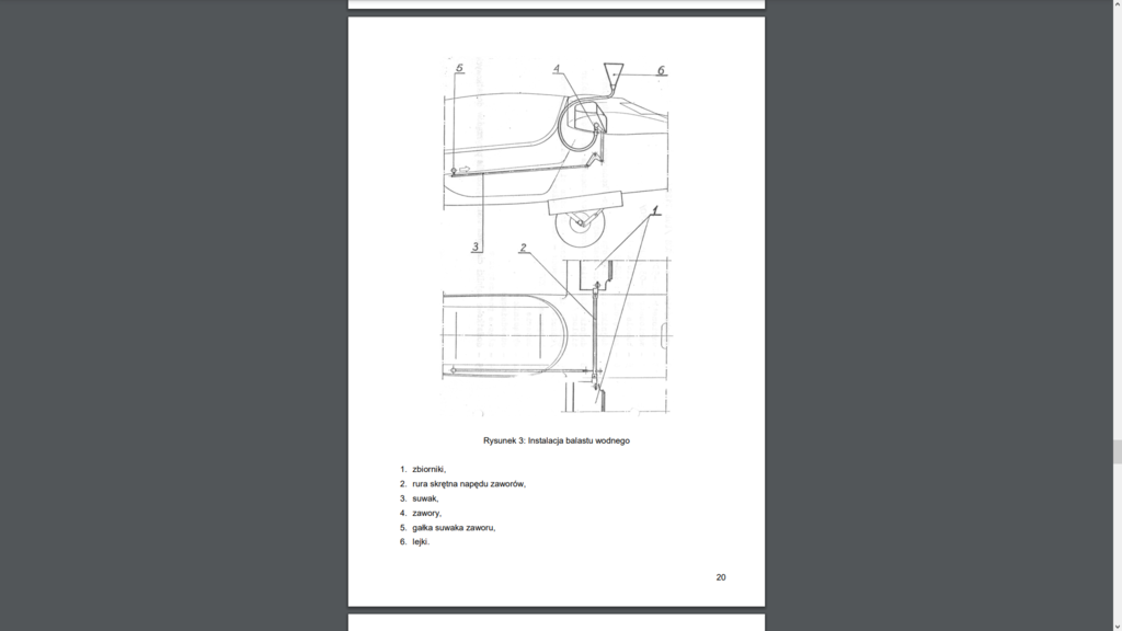

Bardzo dobry przykład Grzegorza... A tu inny : Zbiorniki balastowe w przykadłubowej części Jantara.....
