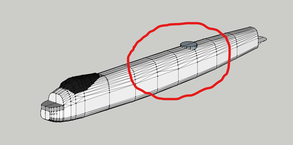

  13. Za bardzo nie ma co pokazać, bo skrzydła to dłubanina ze wzmocnieniami i kombinowaniem jak je łączyć. To wykombinowałem tak. Rurka węglowa i mniejszy pręt węglowy jako bagnety. Dźwigary z płaskowników węglowych wklejonych na sztorc. Wydaje sie dawać radę jeśli chodzi o sztywność. i w całości oba skrzydła Skrzydła maja tylko 13cm cięciwy na końcówce i zastanawiam sie teraz jak lotki wyciąć? Czy tak jak na rysunku poniżej. długa lotka o szerokości 3cm? a może trapezowa, szersza przy kadłubie? Poradźcie coś, nie będę tym kręcił beczek, ale żeby to skręcało 🙂
