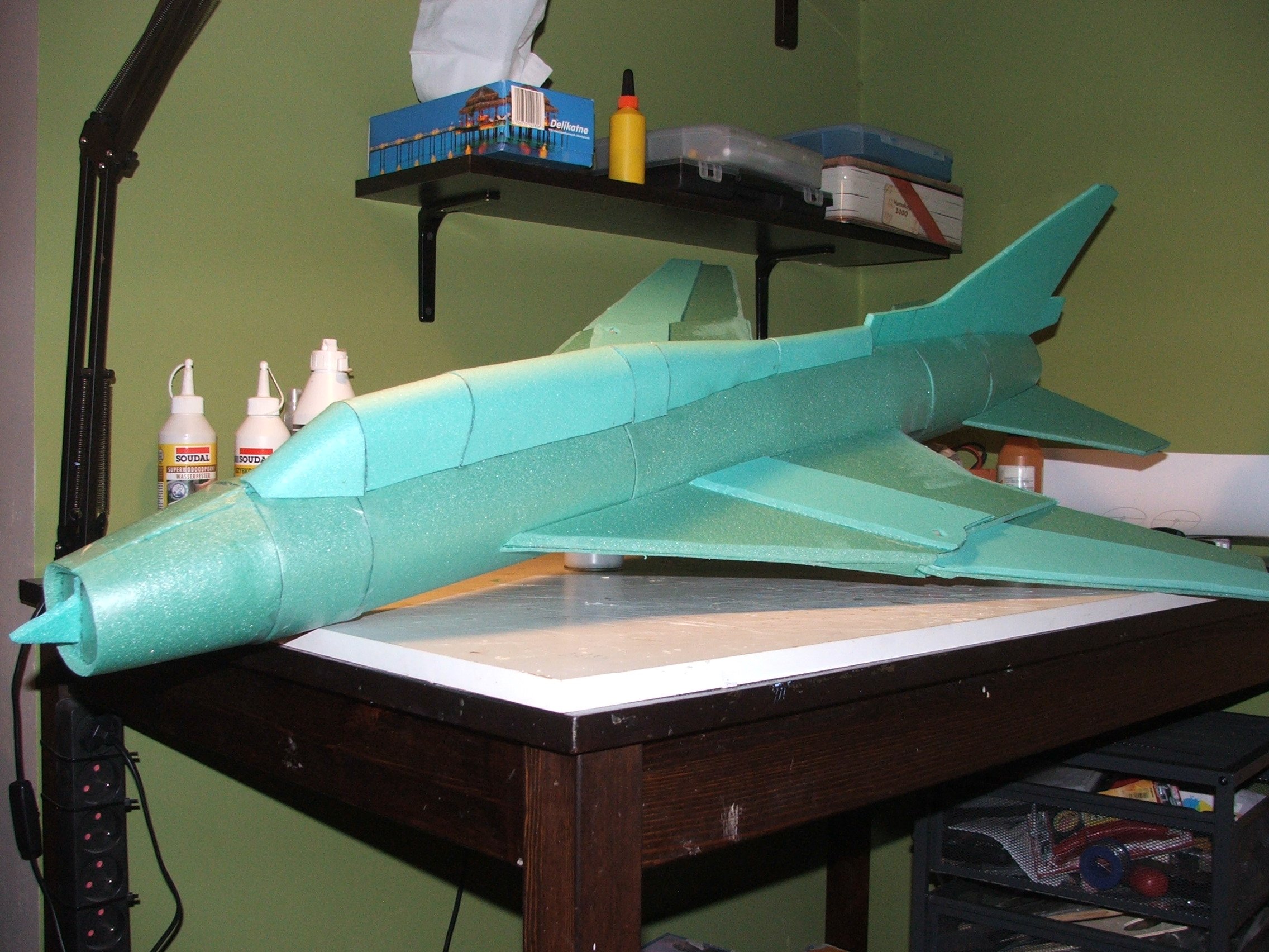

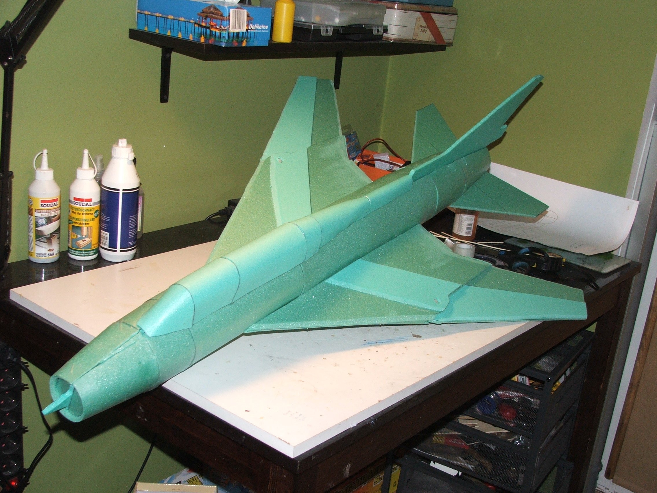

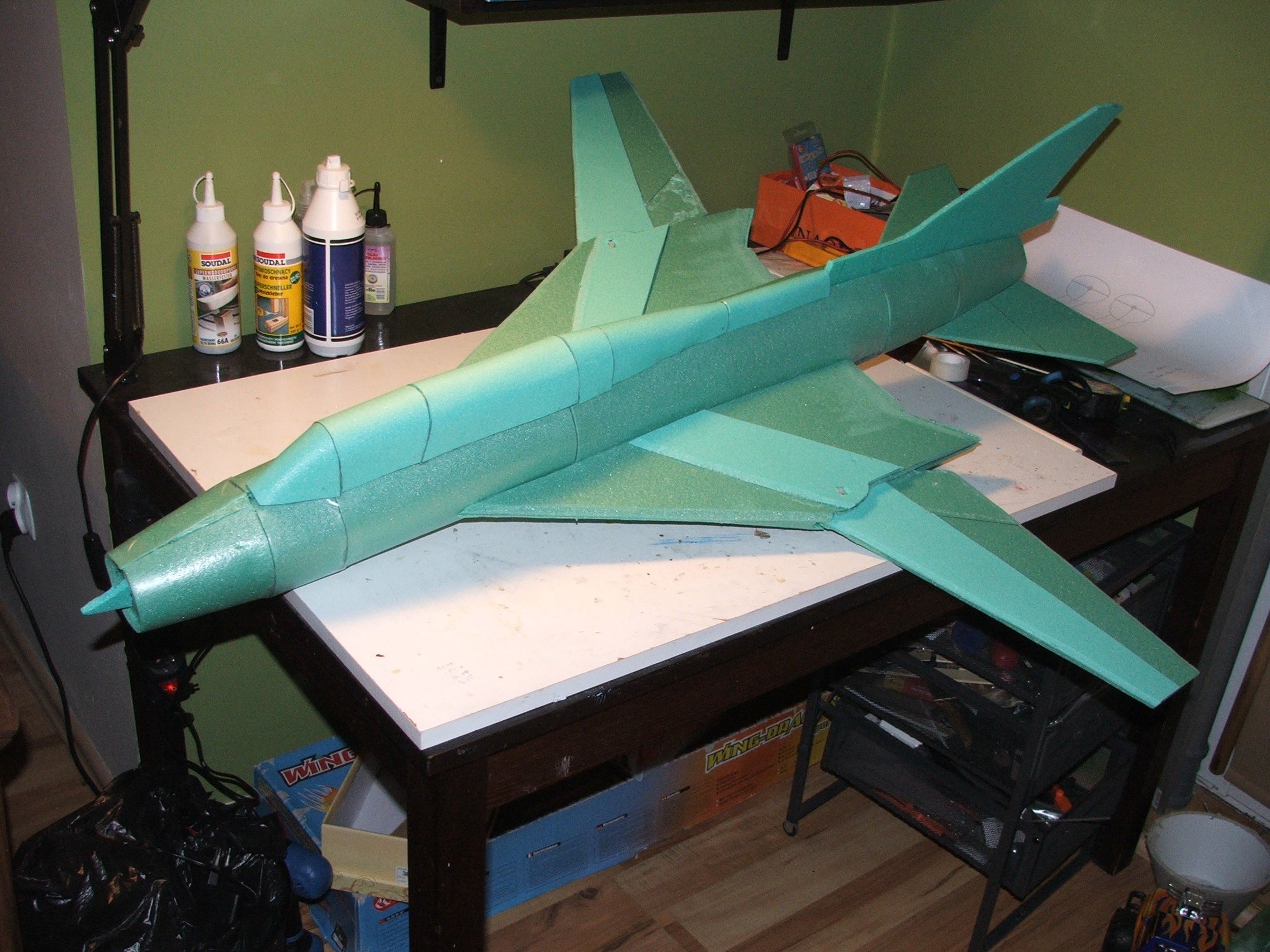

Duży update W ten weekend nie próżnowałem, a o to wyniki. W trakcie sklejania przymierzyłem wspomniany wcześniej napęd EDF. Tak wygląda przekrój jakby był w drugiej sekcji od końca, czyli tuż za skrzydłem A tu pasuje idealnie do wylotu - ostatnia sekcja Po paru godzinach sklejania wygląda tak Klejony w sumie na szybko i trochę niechlujnie. Taki waży 160 gram. Jest to prototyp, który nigdy nie poleci z silnikiem. Zrobiłem go po to aby sprawdzić, czy dobrze przemyślałem metodykę sklejania, rozłożenia elektroniki itp. Będzie tez uczestniczył w testach rzucania dla wyznaczania środka ciężkości.

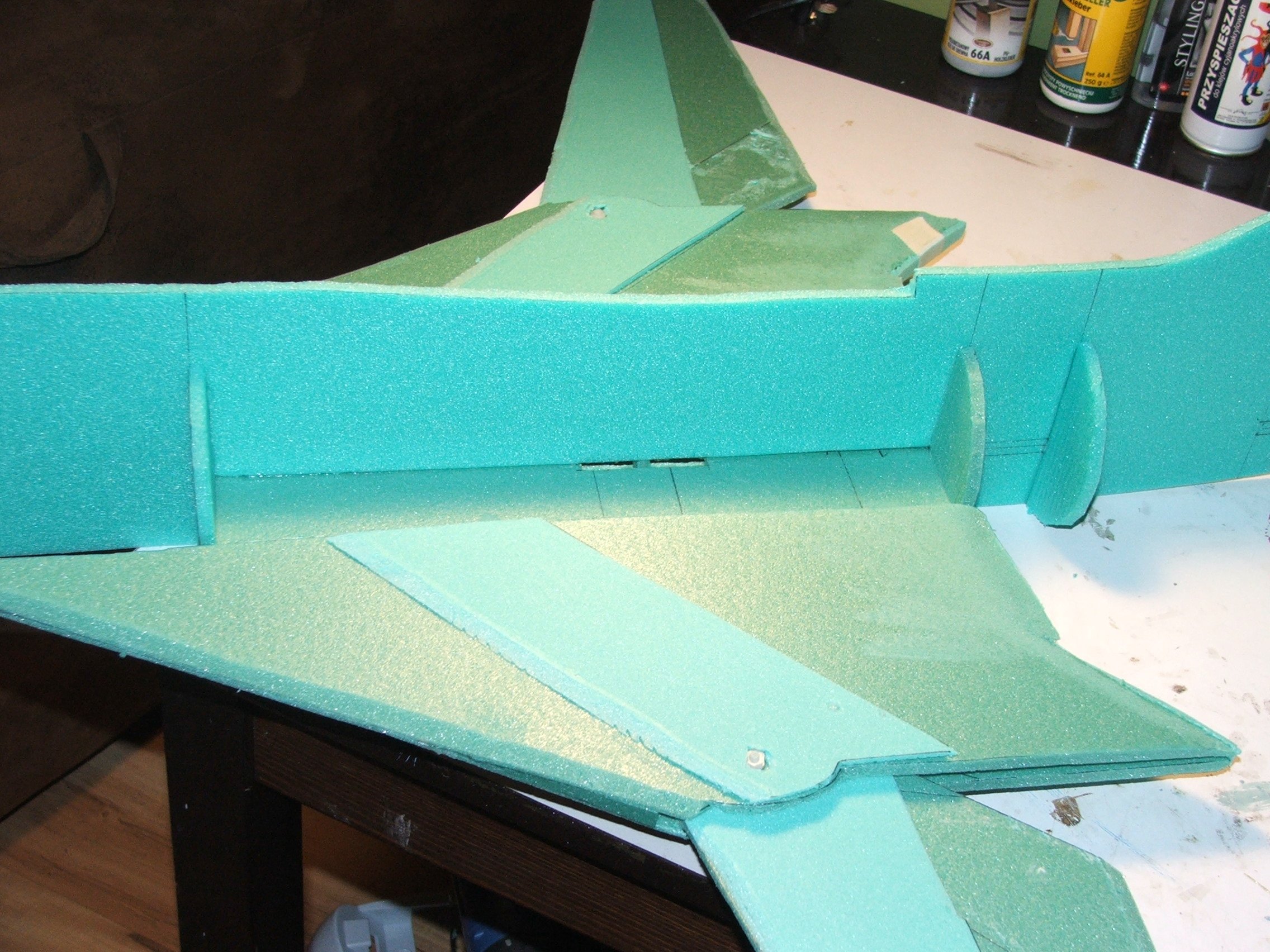

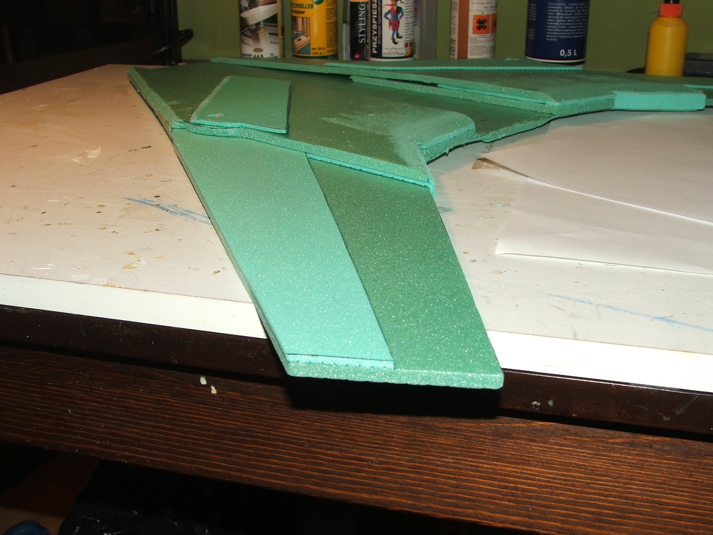

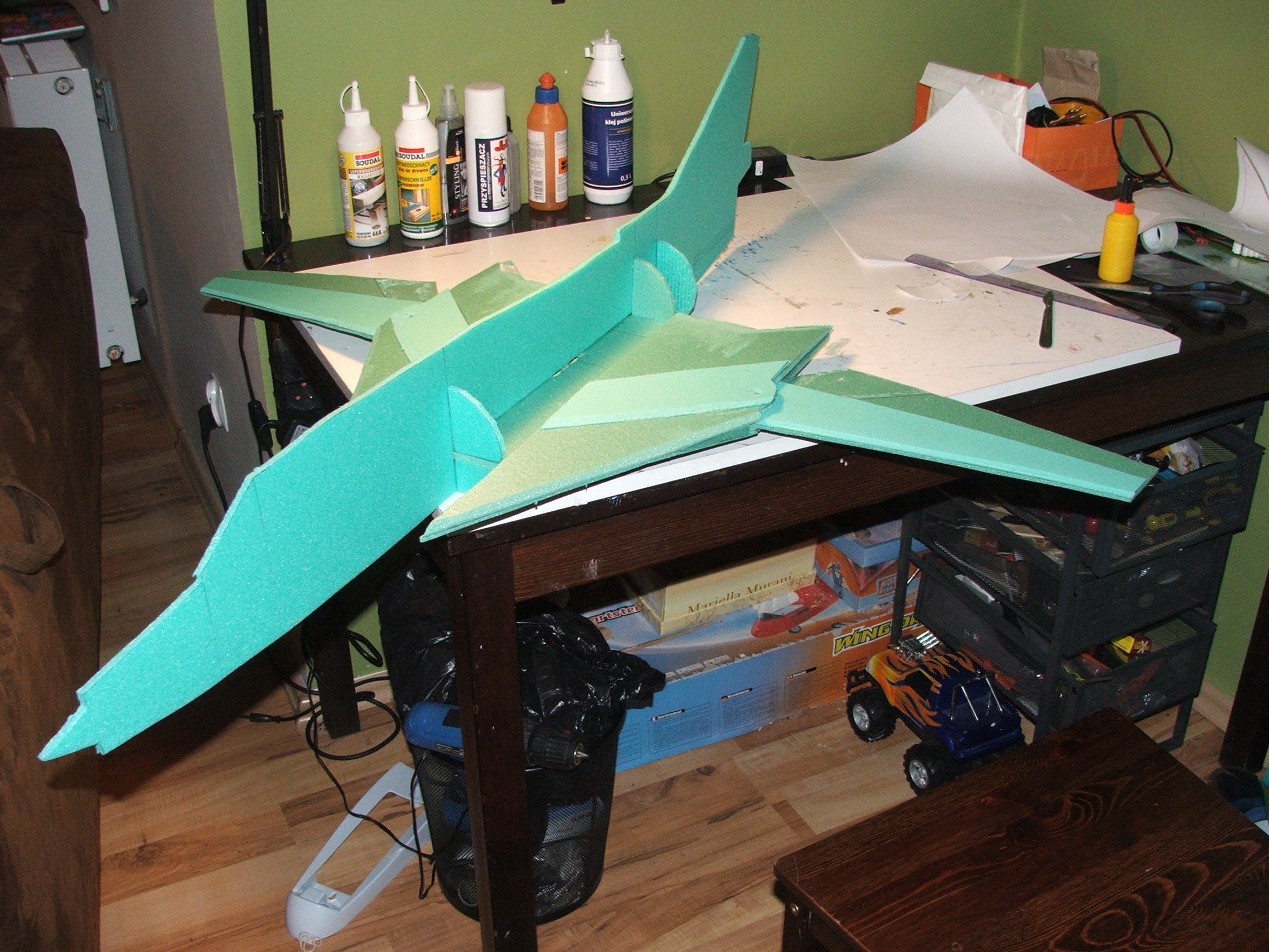

Skrzydła prototypu ciąg dalszy. Profil kfm2 6+3mm Starałem się aby spływ był jako taki w centropłacie. Kadłub. Suczka jest nad wyraz szczupła. Konstrukcję chcę zrobić taką. Wręga podłużna do parę wręg poprzecznych i poszycie z depronu 6mm. Jak zawsze w tego typu modelach mam problem czy i gdzie zastosować wzmocnienia. Czy taka konstrukcja będzie samoistnie sztywna?
