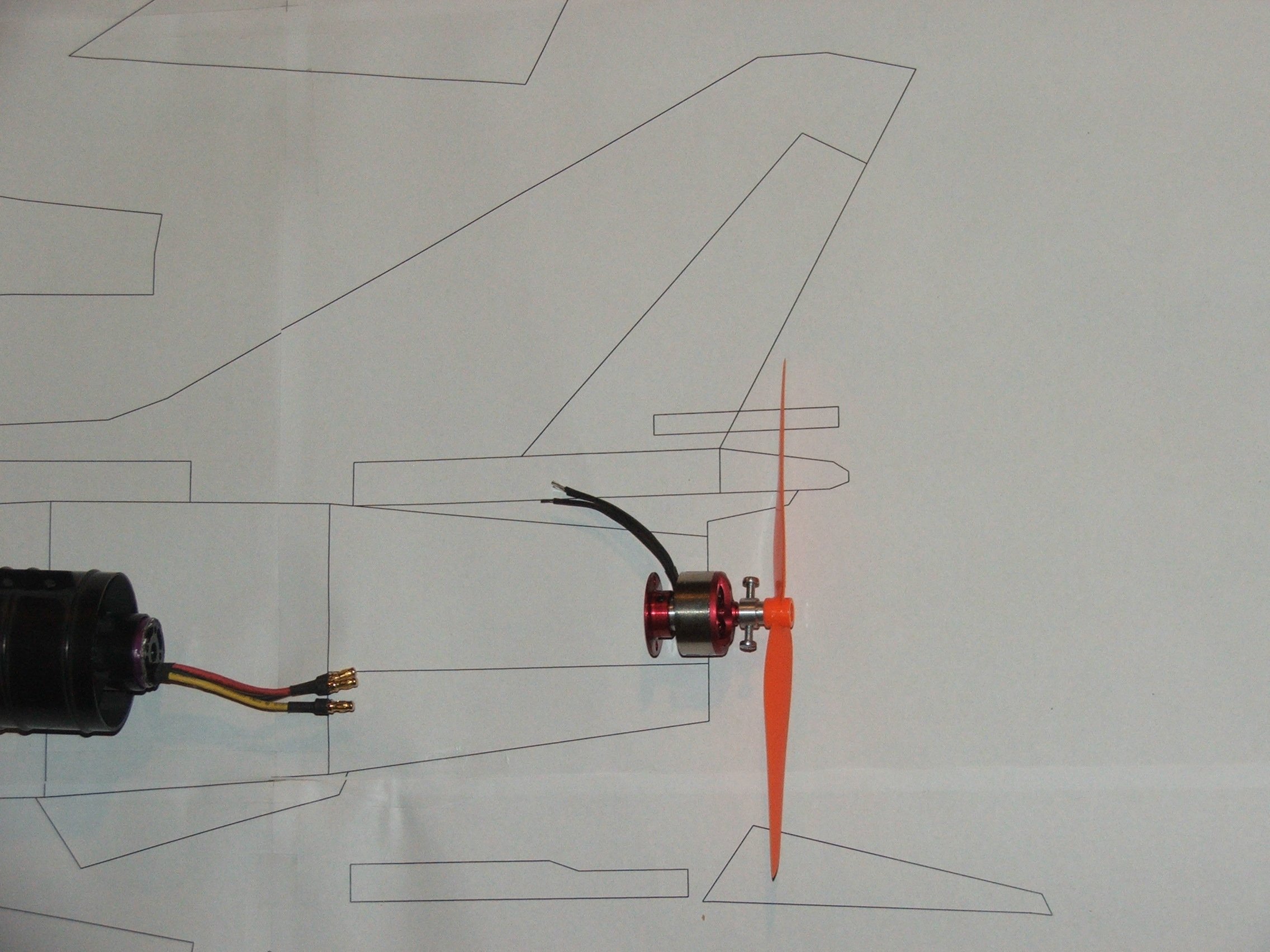

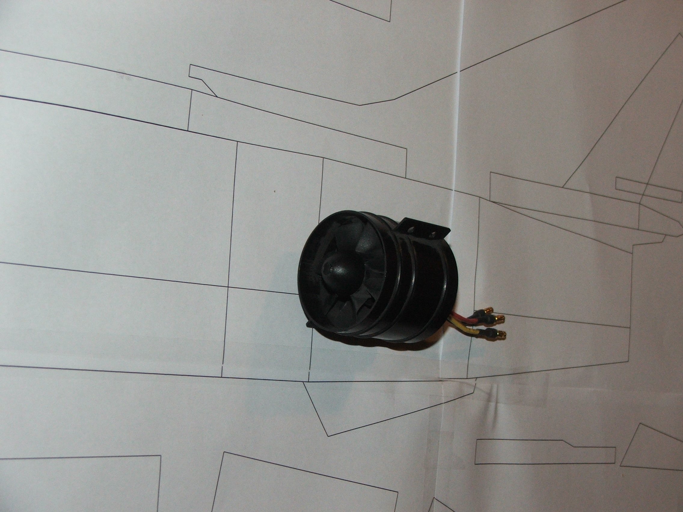

  22. W międzyczasie edytowałem. EDF jeszcze poczeka na swoja kolejkę. Co innego kupic gotowca a co innego zaprojektować coś z EDFem.

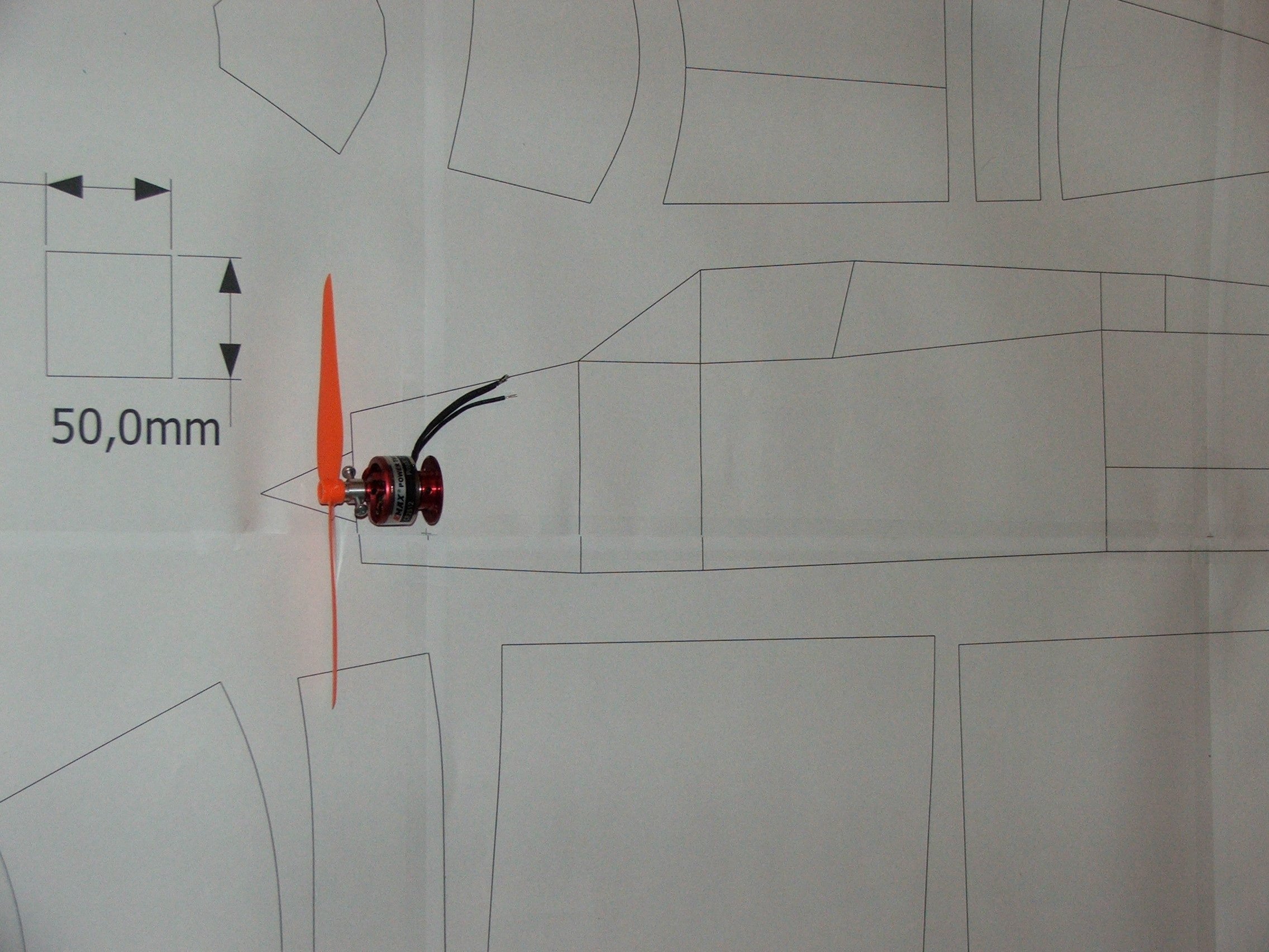

  23. Dzisiaj trochę porzucałem makietkę. Parę lotów do dokumentacji. Tendencja do przechylania się na prawe skrzydło to pewnie wynik niedokładnego ustawienia steru płytowego. W pozycji - skrzydła złożone - środek ciężkości przesuwa się o dwa centymetry do tyłu. Zastanawiam się, czy w modelu o docelowej wadze będzie miało to znaczenie. Może wystarczy wtedy skorygować sterem wysokości, bo w locie ze złożonymi skrzydłami a z SC jak dla rozłożonych nie pikuje ostro w ziemię. Na stanowisku pomiarowym Środek ciężkości dla skrzydeł rozłożonych - 425mm od wylotu Środek ciężkości dla skrzydeł złożonych - 405mm od wylotu Doświadczalnie po wielu lotach ustawiłem środek ciężkości na 425mm od wylotu. Tak ustawiony lata bardzo dobrze w obu konfiguracjach skrzydeł. Rozłożyłem tez wyposażenie. Błyszczące ciężarki symulują serwa. To już postanowione, że będzie śmigiełko. Na EDF jeszcze nie czas.
