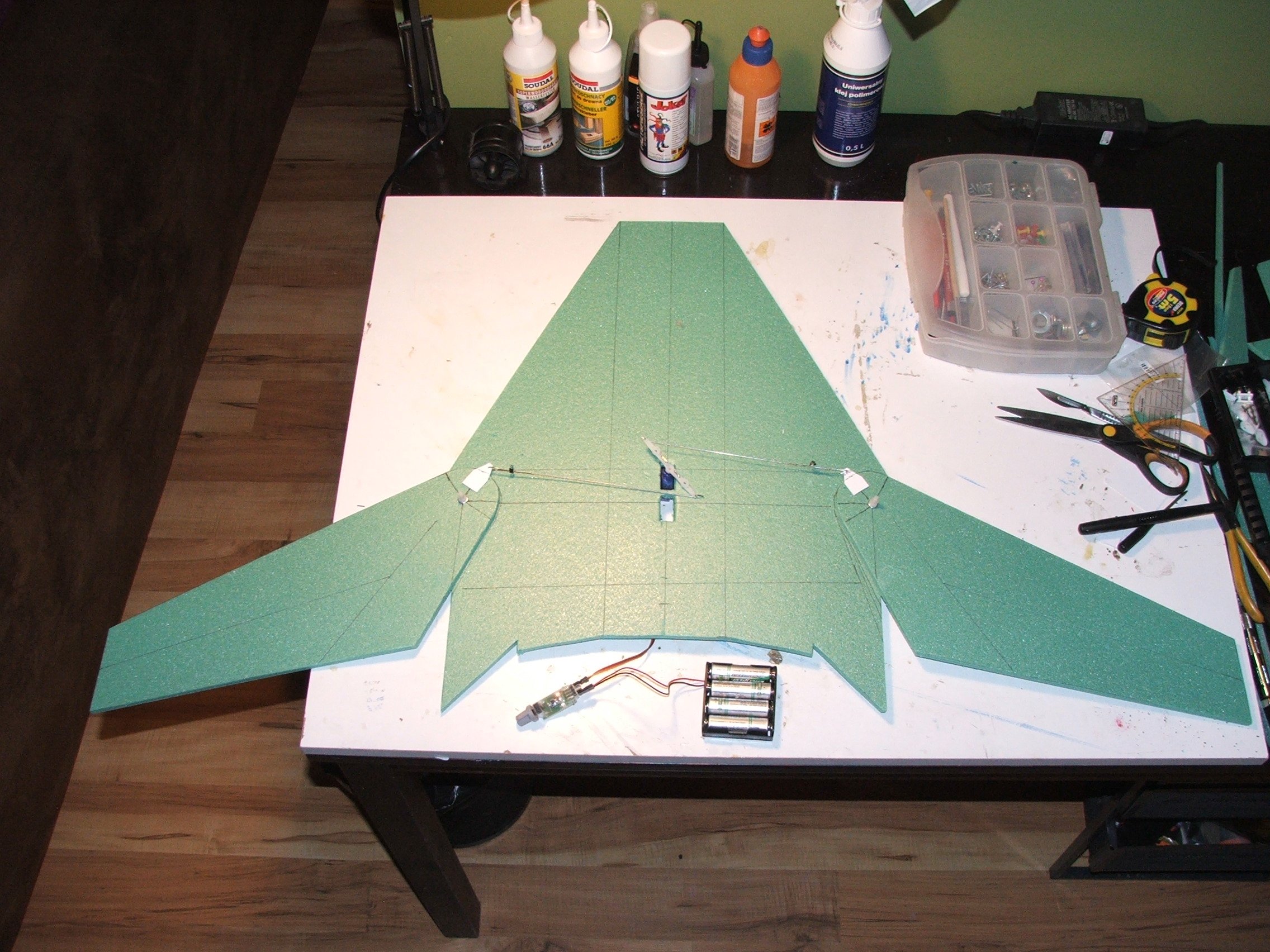

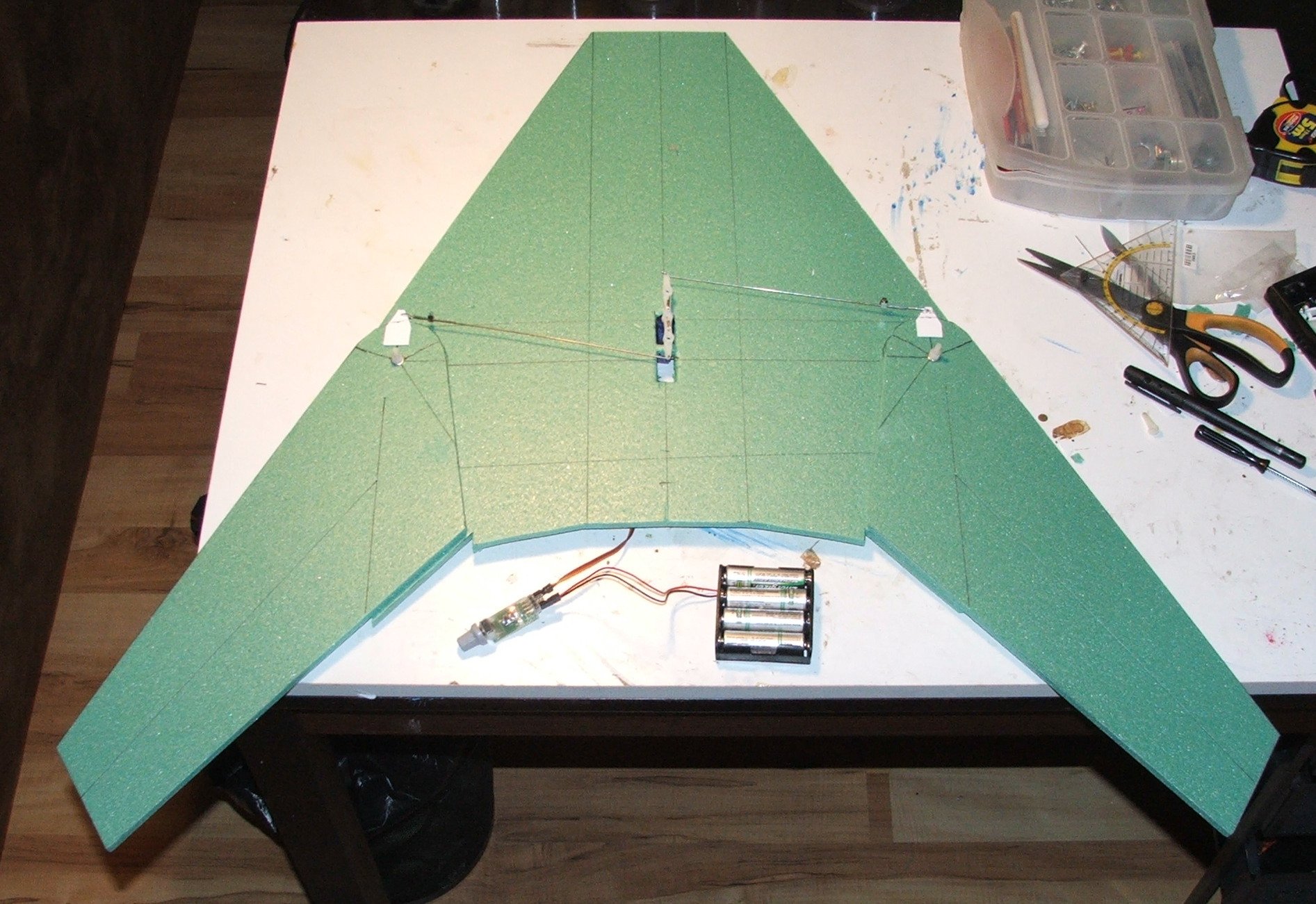

Jakoś ostatnio nie mam czasu a i wena do budowania chwilowo przygasła. Na razie wyciąłem skrzydło do opracowania mechanizmu, bez wzmocnień, od tak aby zobaczyć jak to się rusza. Nasunęło mi się pytanie. Czy serwo może działać ze stałym, niewielkim obciążeniem? Chciałbym aby działało tak, że przesunie skrzydło do krańcowego położenia i będzie je lekko dociskać do "zderzaka".
