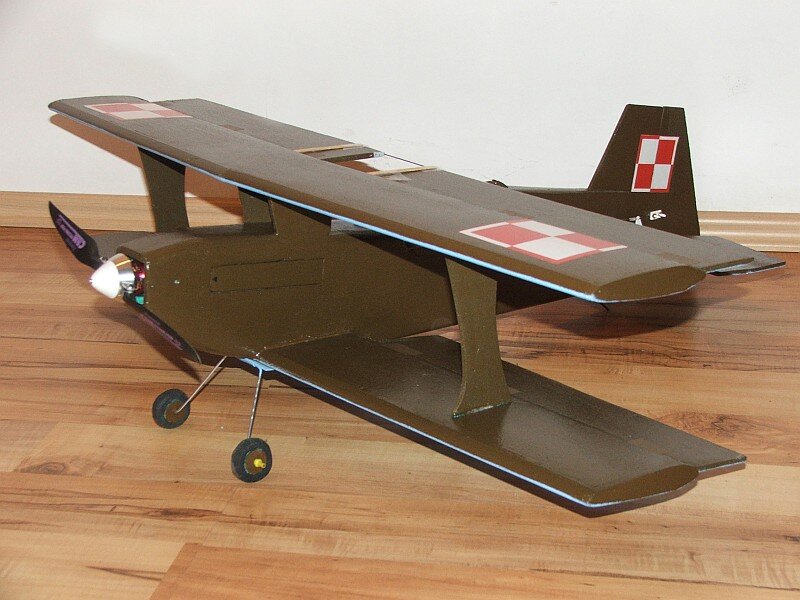

  2. Trochę nią porzucałem. Środek ciężkości wyszedł mi 19cm od "dzioba", trochę z przodu, ale cóż tak najlepiej szybowała. http-~~-//www.youtube.com/watch?v=1Jpkmj-WSwk Parę zdjęć z budowy. Z modelu 3D wykorzystałem jedynie rzut z góry a i tak go trochę zmodyfikowałem. Profil to CRD "co ręka dała" Konstrukcja z depronu 5mm,3mm,6mm i kawałki epp. Wzmocnienie płata rurką węglową 5mm Góra i spód W całości

  4. Po wielu lotach doszedłem do wniosku, że samolot lata dobrze... tylko w prawo. Przechył na prawe skrzydło (zgodnie z obrotami śmigła) jest elegancki i samolot ładnie zakręca. Przechył w lewo jest bardzo karkołomny i koślawy. Mam śmigło 5x5. Mniejszego nie założę, bo będę miał za mało ciągu. Może zmniejszyć trochę skok, albo zwiększyć rozpiętość skrzydeł?

  7. Spróbuj się wznieś wysoko a później poszybuj bez gazu. Zobaczysz czy wtedy też ma tendencje do przechylania się na boki. Może to od silnika, wtedy załóż mniejsze śmigło. Skoro teraz mocy masz aż nadto to z mniejszym śmigłem też nie powinno być źle.

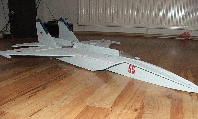

  15. 1. tak 2. w sumie nie wiem. Zobaczysz jak będzie pikał cały czas i nie będzie reagował na gaz to po prostu przesuń gaz na max i zjedź na min.

  17. Bielik powraca. Wersja druga ma śmigło w cenropłacie, bliżej środka ciężkości i od spodu skrzynkową gondolę silnikową. Niestety tak przypomina MiG-29 i nie jest już taki unikalny. Oblot MK2: http://youtu.be/CwMAuMOWjPI
  18. Tyle zaległości Miguś w locie. Jakość troszkę marna. Loty były w bezwietrzny wieczór. http://youtu.be/5ZAEUc-O3NQ Zwraca uwagę dźwięk napędu - boski. Na obciętym smigle SF. Na normalnym 6x4 nie ma takiego szumu.
