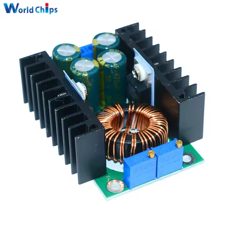

Od lat używam do zasilania świec żarowych przetwornic PWM. Najpierw zasilanych ze sticków NIMH 7,2V a teraz LiJon 2S. Takie rozwiązanie nigdy mnie nie zawiodło na zawodach czego nie mogę powiedzieć o żarkach na jedno ogniwo NiCd/NiMh.
Nawet taka najprostsza przetworniczka oparta na NE555 będzie lepsza od ogniwa niklowego czy ołowiowego. Teraz gotowe układy ze stabilizacją napięcia wyjściowego niezależnie od napięcia zasilania dostępne za grosze.

Podlinkujesz coś? A jeszcze jak by był potencjometr do lekkich korekt to już wypas.
Mój pierwszy podgrzewacz zrobiłem ponad 20 lat temu wg schematu ze strony https://www.spaennare.se/glowplug.html
Dałem tylko Mosfeta BUZ11 zamiast normalnego tranzystora. Działa do dziś niezawodnie.
Szukaj na Ali 300W XL4016 DC-DC Max 9A Step Down to już wypas. Można będzie zasilać z jednego akumulatora z rozrusznikiem. Spadek napięcia podczas rozruchu nie będzie miał wpływu na zasilanie świecy.
Można prostsze wybrać byle nie mniej jak 5A.
