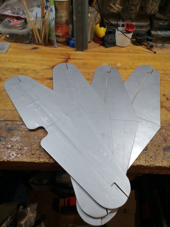

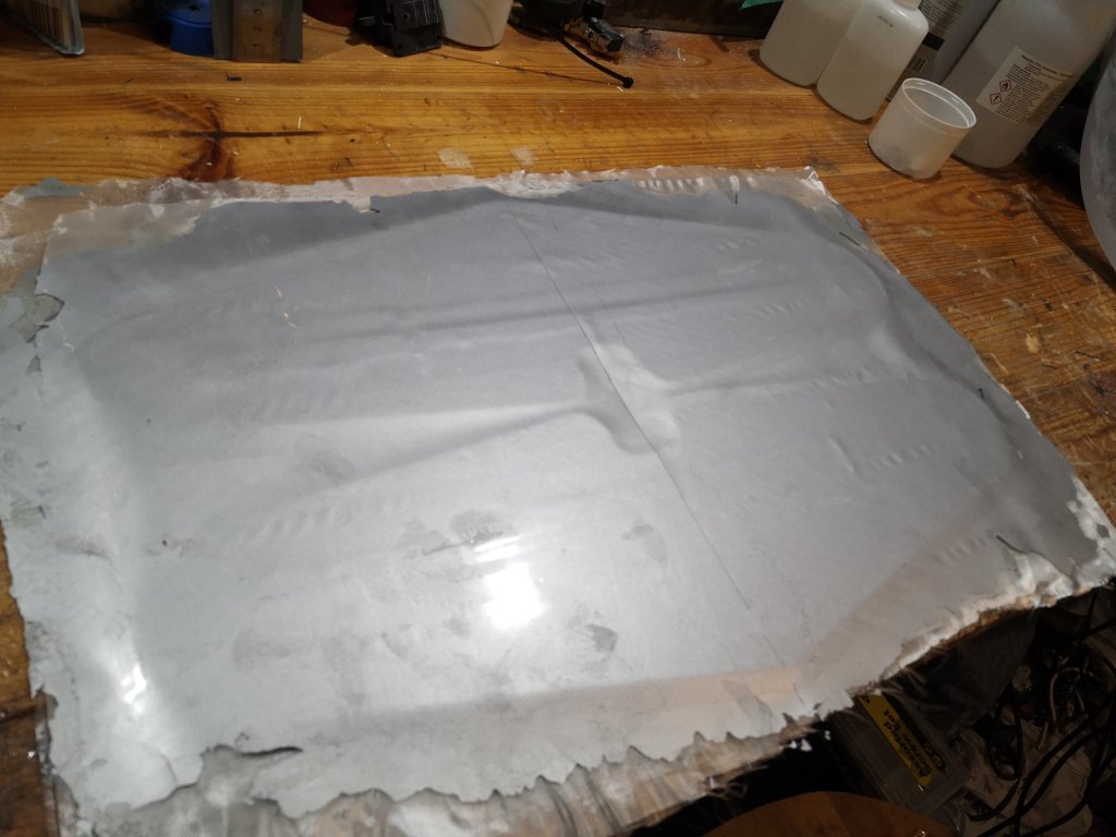

Wieczorkiem wystrugałem drugą partię stateczników. Niestety nie posiadam pompy próżniowe (co prawda zastanawiam się nad kupnem albo rozebranie lodówki😉) Więc zastosowałem metodę na docisk. Do przekładki zamiast mylaru, użyłem folii do laminowania. Czyli smarowanie woskiem, polerka, malowanie, tkanina z żywicą. I taką kanapkę w dwie równe deski, całość ściskamy.... IMG_20260223_081105.thumb.jpg.c05500cd5b6b1212c5fa492646126f3d.jpgIMG_20260223_084506.thumb.jpg.a4f35ad069eb8b56fe39a6d5d2f15420.jpg

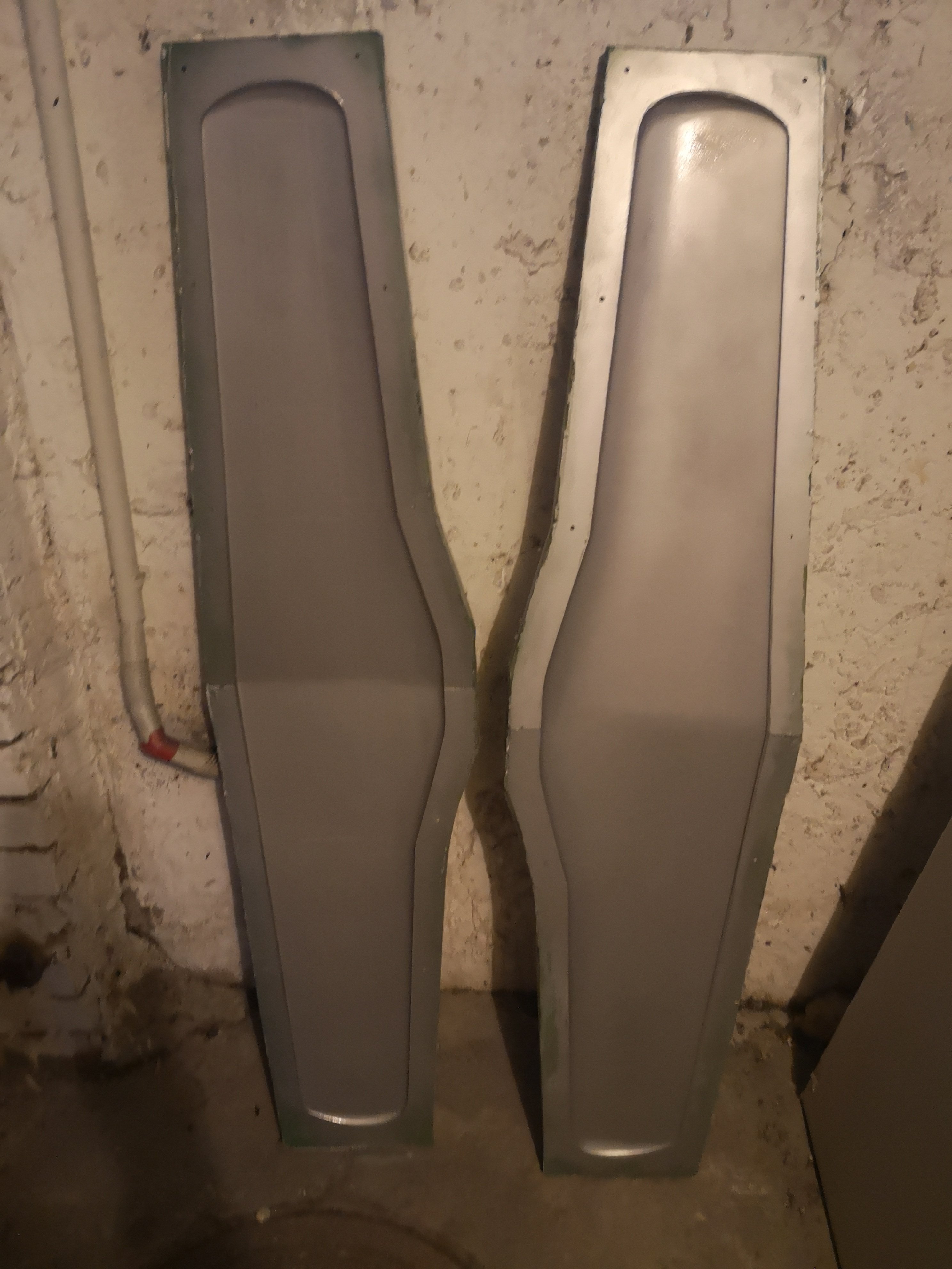

IMG_20260224_092453.thumb.jpg.90edf501772fd039e5a9ce4d09d96e4d.jpgDziś malowanie foremek skrzydła i układanie szmatki w formach kadłuba... Model niema oszklenia kabiny więc, pomysł jest taki by wydrukować coś... Albo foremkę albo samą kabinę i doklejać ją do kadłuba... IMG_20260225_114603.thumb.jpg.10eb4346b0dfe2d6382027c5b790ca80.jpgIMG_20260225_115558.thumb.jpg.e22c1a163499097db44fb48c712bec38.jpg

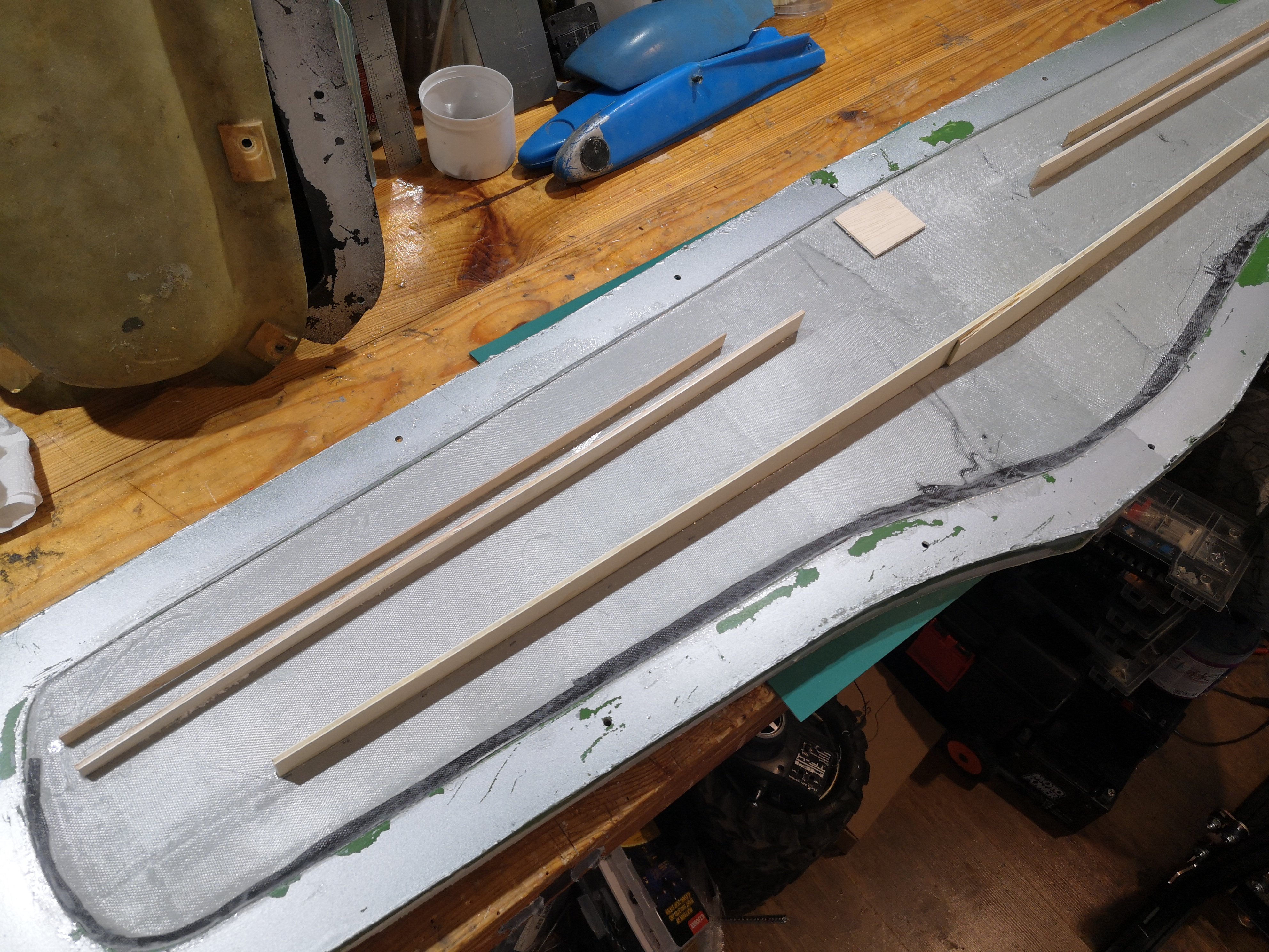

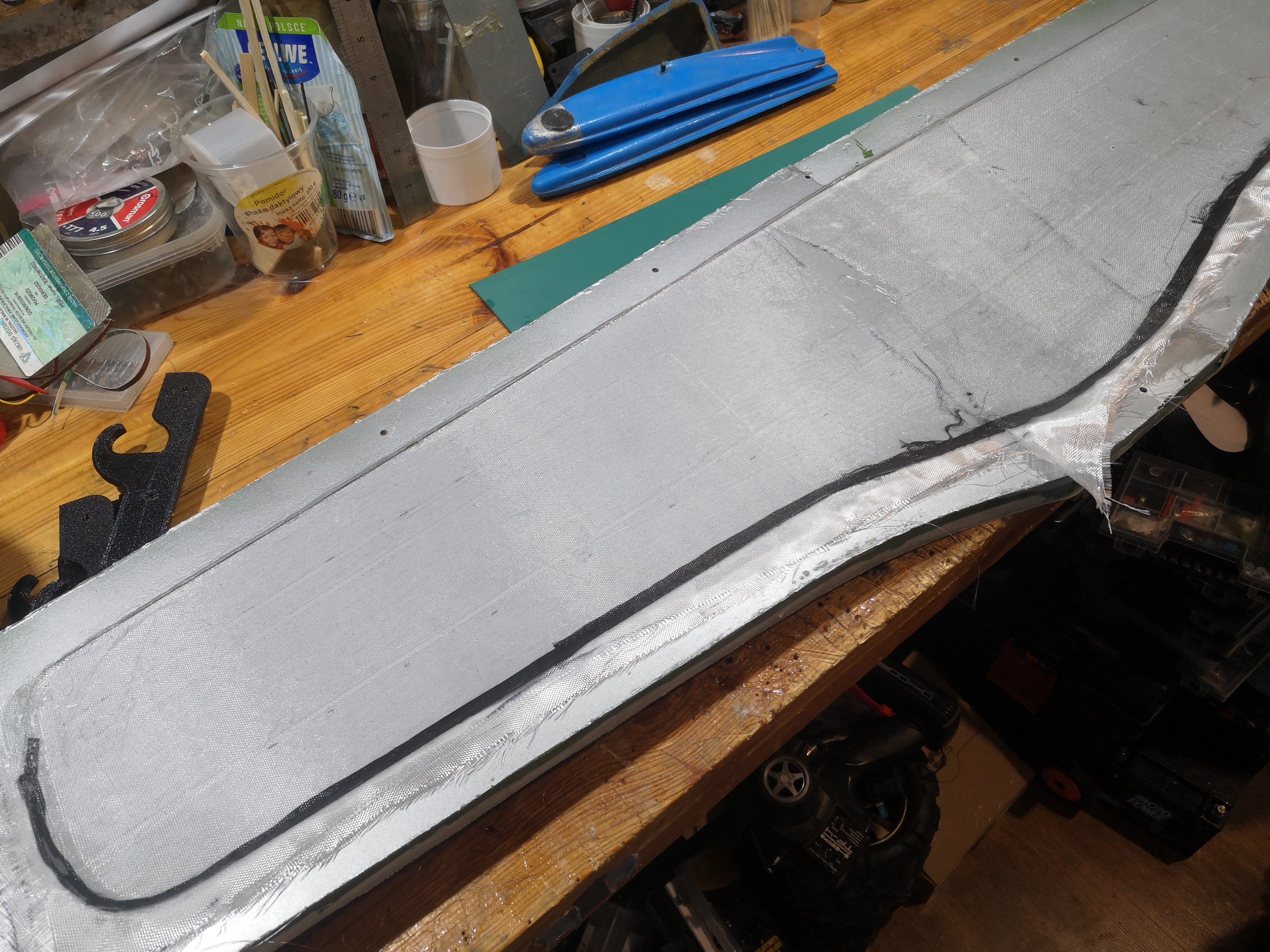

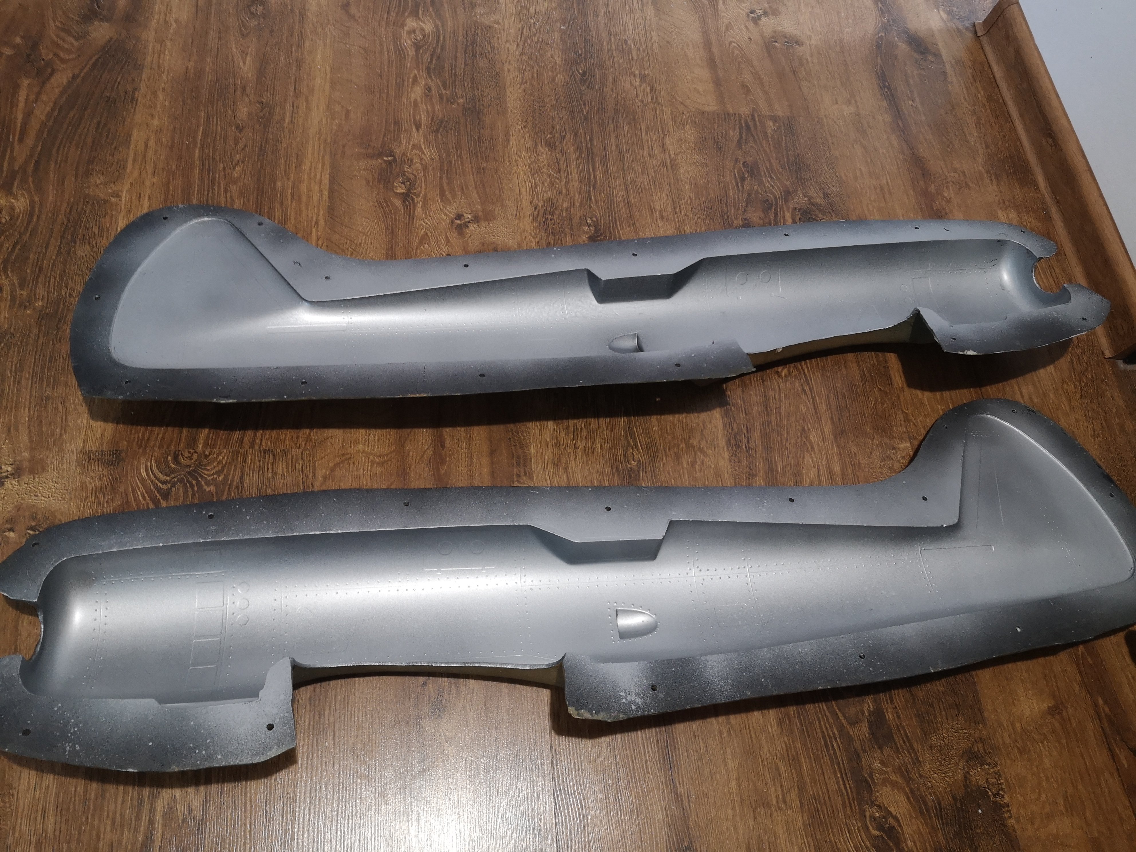

Gonię z robotą, bo widzę że Andrzej idzie jak burza... Dziś zamknąłem połówki kadłuba i udało się wylamonować pierwszą połówkę skrzydła... IMG_20260226_124332.thumb.jpg.efb003da7c11db0a8d0a32518c9866d2.jpg
Hej... Tak na szybko...tkanina 2x80g/m2, na natarcie rowing węglowy by wygładzić zawijas natarcia. Jest to pancerne rozwiązanie, ale to prototyp. W następnym będzie 1x45g/m2 I 1x80g/m2. Po ułożeniu, odsaczam żywice ręcznikami papierowymi. Jutro, będę montował dźwigary i twarde punkty. Skrzydłami tej konstrukcji w Mustangu bojowym, fizycznie wyeliminowałem 4 samoloty i dopiero gdy odmówiło działania jedyne pozostałe serwo (bo drugie wypadło po 2 kolizji) przyziemiłem awaryjnie...

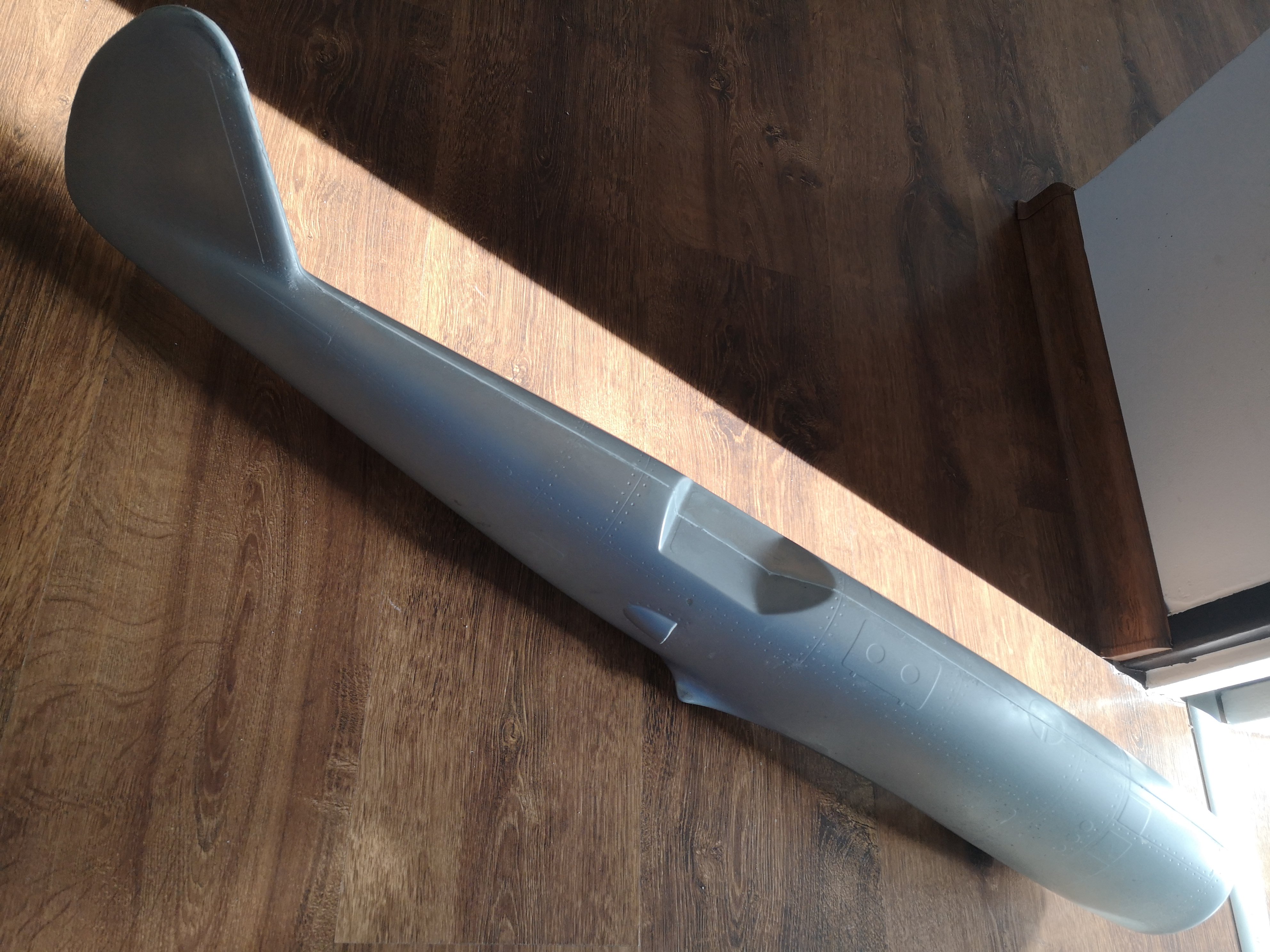

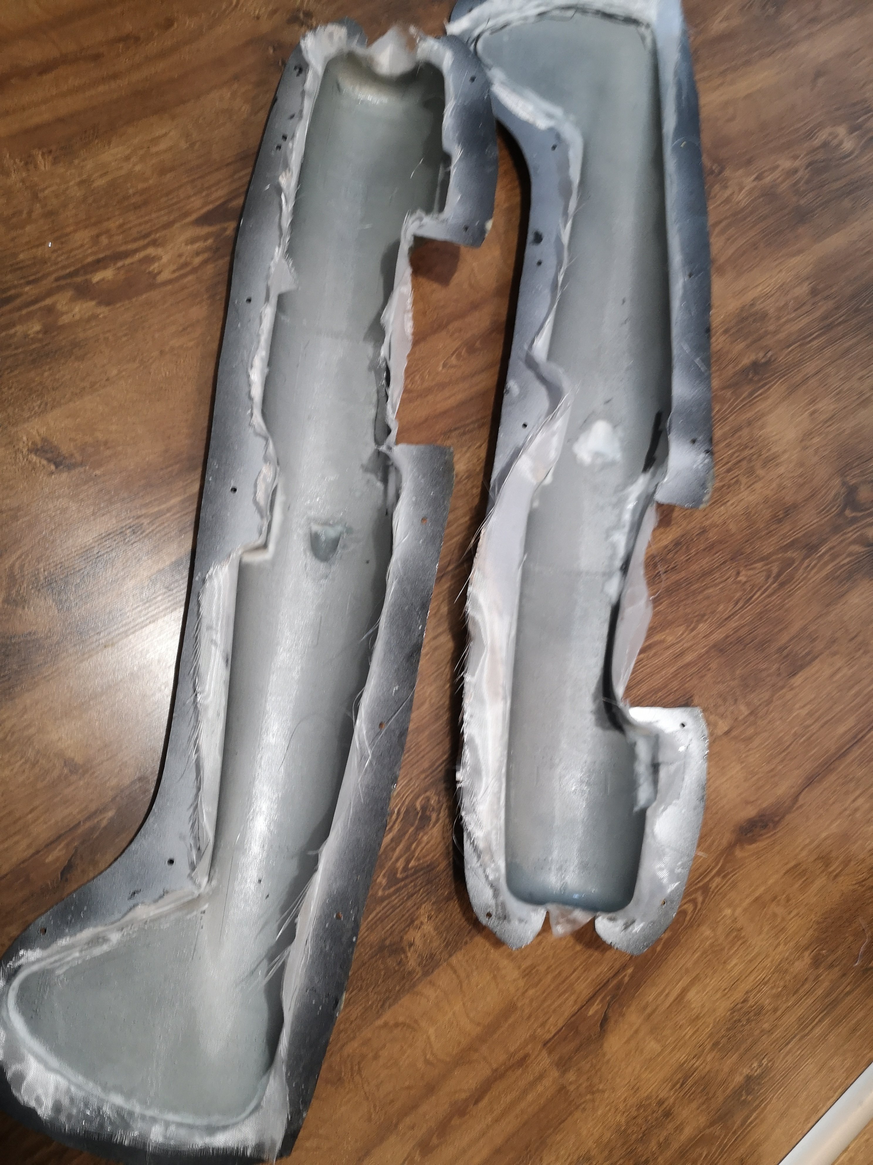

Jest... mój pierwszy kadłubik... Taki piękny... Japoński... IMG_20260227_092552.thumb.jpg.c023784b62f36cf17f075770401ca54c.jpg
Teraz pora na zamknięcie skrzydła. Wkleiłem na ca dźwigary i wzmocnienia lotek.

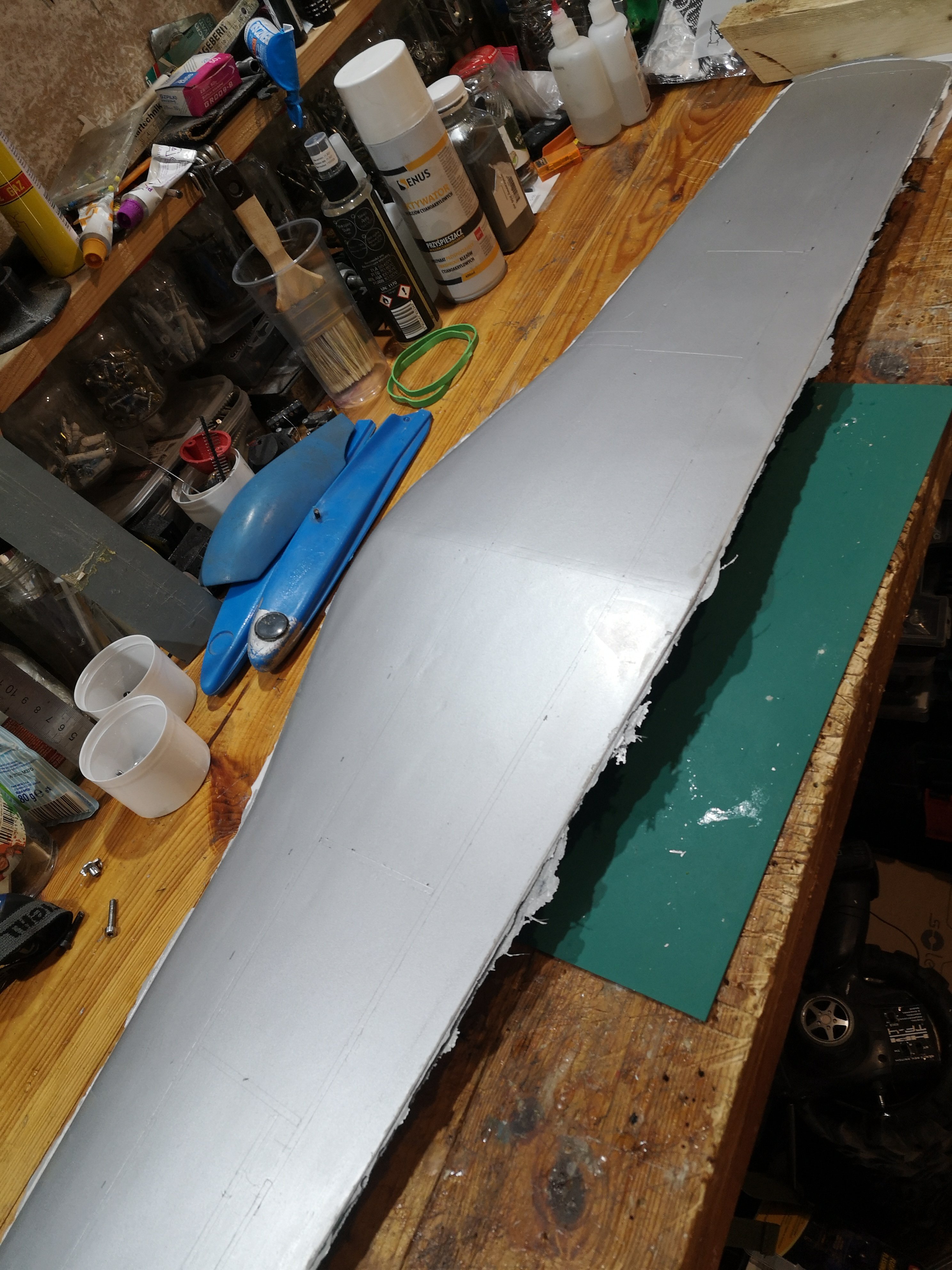

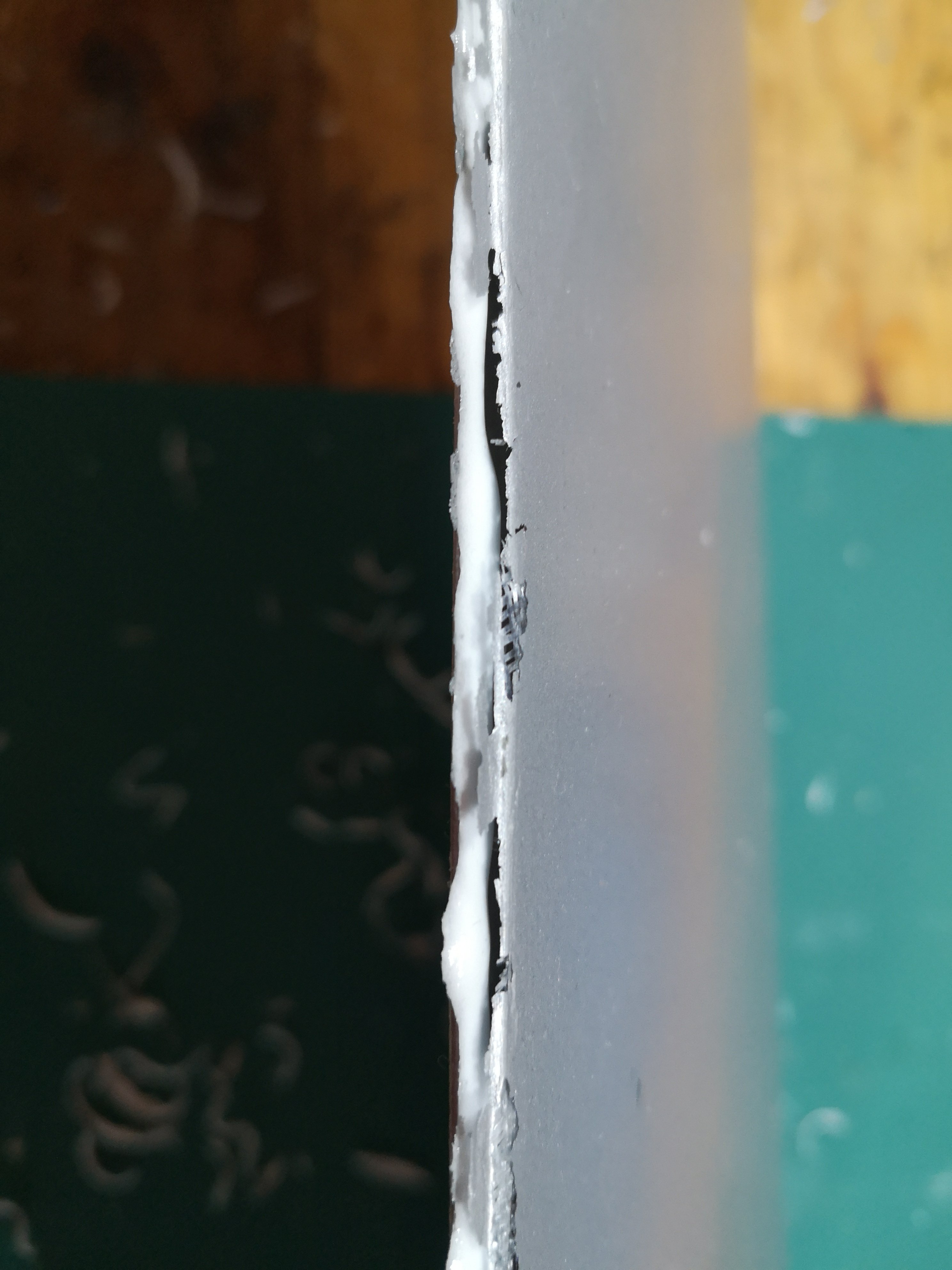

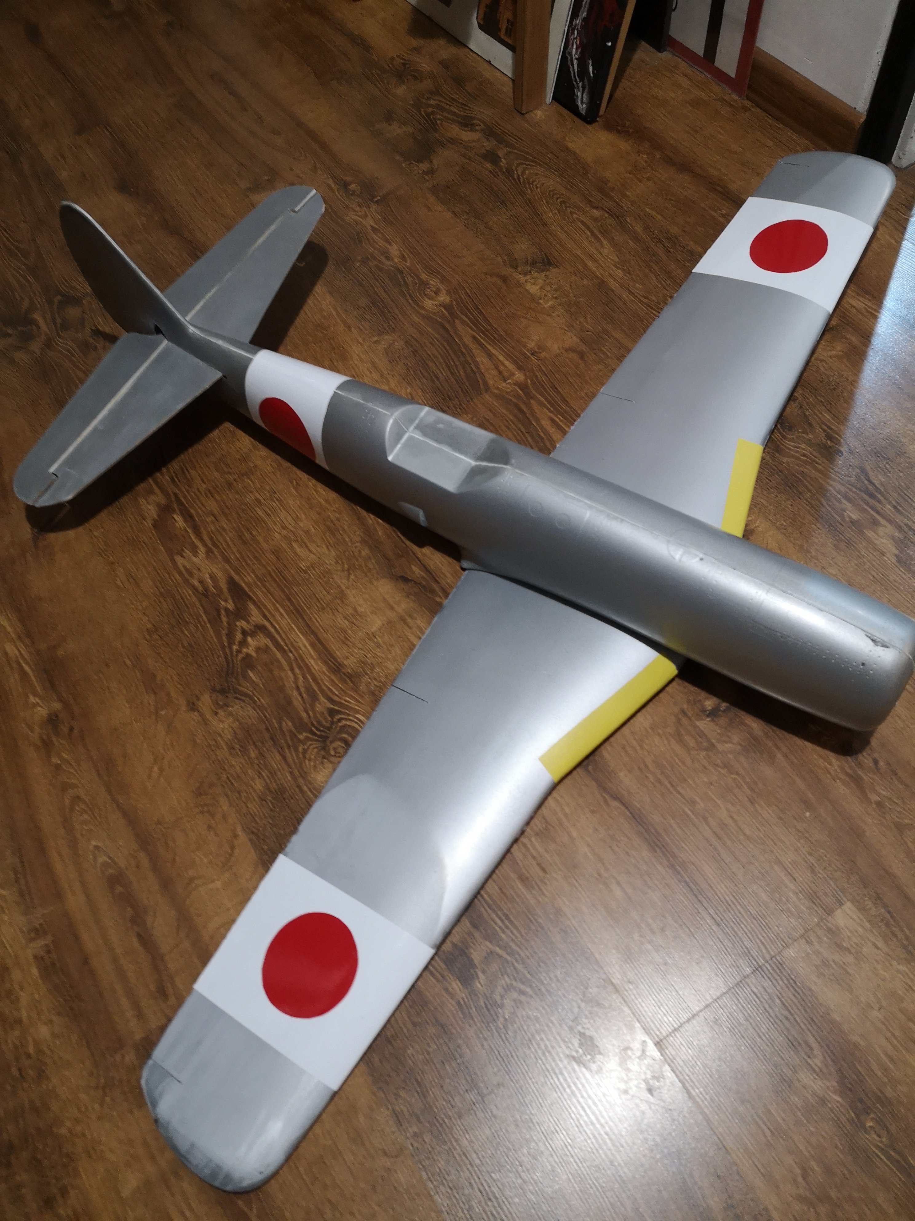

Weekend dobiega końca, a mi udało się troszkę podłubać przy Japończyku. Rozformowałem skrzydła, nie wyszły idealnie gdzieniegdzie pouciekało łączenie z mikrobalonów. IMG_20260301_085307.thumb.jpg.602b788bc130b63c05698ebdbb9b4350.jpgIMG_20260301_091132.thumb.jpg.fd4df1c39180cdd48e1da421af20376f.jpg

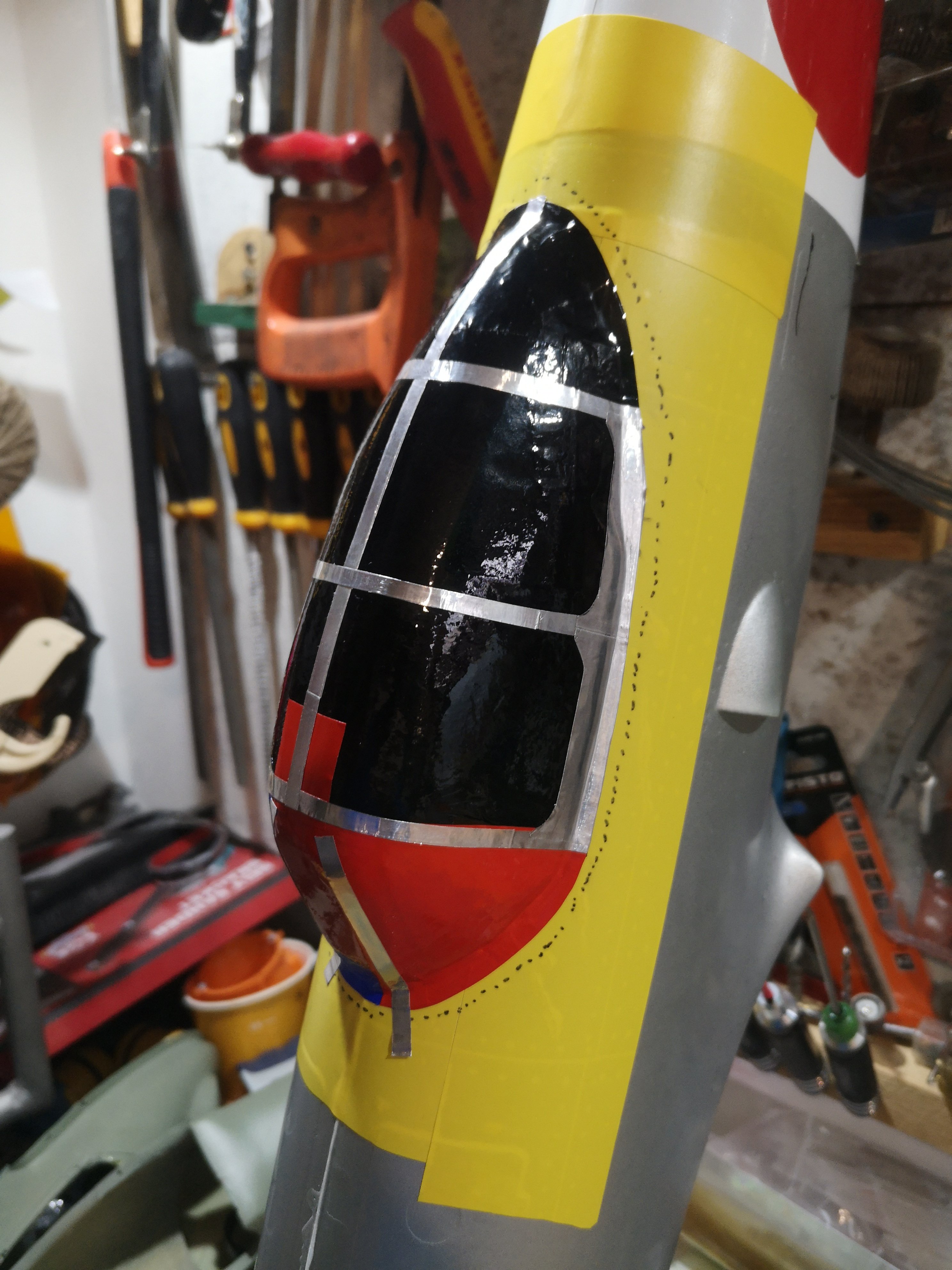

Następnym razem zastosuje metodę na nitkę. W tej wersji zastosuje mocowanie skrzydeł na plastikową śrubkę. Powycinałem również pełen zestaw oznakowań z folii samoprzylepnej. IMG_20260301_183606.thumb.jpg.a7694f832f7ead66bdcbe730f6e0a269.jpg
Na skrzydle widać plamę bo wpadłem na genialny pomysł odtłuszczenia zmywaczem do hamuleców. Niepolecam....
