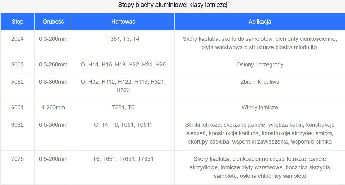

Na konstrukcje lotnicze najczęściej używa się blachy aluminiowej klasy lotniczej, stopy o symbolach (ISO/EN): 2024, 3003, 5052, 6061, 6082, 7075, i stanie utwardzenia: F, O, T351, T3, T4, T6, T651, T6511, T7651, T7351, H14, H16, H18, H22, H24, H26, H32, H112, H122, H116, H321, H323, np 7075/T6,
a konkretnie*
Z nich najwytrzymalszym (wytrzymałość na rozciąganie≥525MPa, moduł sprężystości E=72000MPa, moduł sprężystości poprzecznej G=27100MPa) stopem jest 7075(AW7075**dawniej PA9) o utwardzeniu T6, więc wydaje się być najlepszym kandydatem.
Jeśli się mylę, proszę o sprostowanie...
* - szczegóły o poszczególnych stopach pod linkiem https://hw-alu.com/pl/products/aircraft-grade-aluminum-sheet.html
** - oferta + włąściwości https://emetal.eu/aluminium/aluminium-EN-AW-7075-ISO_-AlZn5,5MgCu-EN_-AW-AlZn5,5MgCu-PN_-PA-9-DIN_-AlZnMgCu1,5-wnr_-3.4365/
Wykaz oznaczeń stopów wg norm międzynarodowych https://avanti.com.pl/aluminium/gatunki-aluminium/wykaz-stopow-aluminium-wg-norm-miedzynarodowych

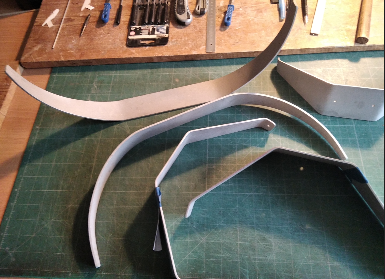

Aluminium jest dobre na golenie podwozia ale jeszcze lepsze jest duraluminium. Ja zrobiłem bardzo wiele goleni z tego materiału. Wadą jest mały promień gięcia ale metodą prób można uzyskać brak mikropęknięć. Po wygięciu dobrze jest poddać goleń sezonowaniu (naturalnemu-leżakowanie przez  2-3 tygodnie, starzenie sztuczne -wygrzewanie w piecu) oraz anodowaniu - jest to co prawda obróbka galanteryjna ale powierzchniowo utwardza metal. Następnie dobrze jest powierzchnię goleni leciutko wypiaskować tak, aby nie usunąć za dużo obróbki galwanicznej - pozwoli to na ładne położenie powłoki lakierniczej i da znakomity efekt wizualny. Polecam też korzystanie z wszelkich blach poszycia kadłuba samolotów odrzutowych, które czasami można spotkać w punktach skupu złomu. Są one walcowane w hucie do kształtu kadłuba samolotu po czym poddane specjalnej obróbce galwanicznej i doskonale nadają się do wyrobu goleni podwozia modelu samolotu.
Stan - jak tu koledzy wcześniej wspomnieli odpowiednikiem dawnych blach duralowych są dzisiaj blachy alu o odpowiednim oznaczeniu - to w końcu sprawa umowna, łatwiej było zapamiętać "dural..." niż obecnie 10 cyfr i liter kodu blachy ... 😉 lepsze czasy więcej od nas wymagają....
