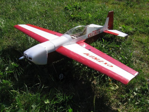

lonba Opublikowano 9 Czerwca 2010 Opublikowano 9 Czerwca 2010 Witam! Chciałbym Wam pokazać swego Extrim'a, gotowy do lotu waży 730g:
Pawel_W Opublikowano 9 Czerwca 2010 Opublikowano 9 Czerwca 2010 Waga na pozimoie 700 g do lotu jest optymalna i nie ma co przesadzać z odchudzaniem czy zmniejszaniem pakietu. 620g, pakiet 3s 1000 25C, 6-7 min lotu w zależności od tego jak bardzo mocno go męczę. Dla mnie bomba, więc z tymi 700g się nie zgodzę. No ale co kto lubi
mirolek Opublikowano 10 Czerwca 2010 Opublikowano 10 Czerwca 2010 Ja latam z pakietem 1500 mAh a model ma juz kilka napraw za sobą :-) Pisząc waga optymalna miałem na mysli, że dobrze lata w okolicach tej wagi i nie jest konieczne odchudzanie modelu lub zmniejszanie pakietu aby model prawidłowo zachowywał się w powietrzu. Kolega "lonba" pokazał powyżej ładny model o wadze 730g i prawdopodobnie też dobrze lata - wiadomo im mniej waży tym lepiej ale bez przesady. Stosując się do instrukcji montażu i nie ażurując dodatkowo przekroju ciężko jest zejść poniżej 600g do lotu a większy pakiet lub mocniejszy silnik daja tą różnicę o której piszesz, moim zdaniem, bez większej zmiany charakteru modelu. ms
