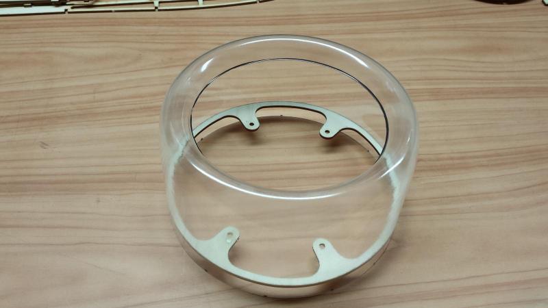

Lech Mirkiewicz Opublikowano 12 Maja 2015 Autor Opublikowano 12 Maja 2015 Jest już maska silnika, jeszcze ciepła
