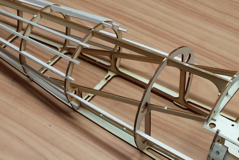

kesto Opublikowano 9 Czerwca 2015 Opublikowano 9 Czerwca 2015 Mnie osobiście martwi w tym modelu samo miejsce połączenia oklejonego balsą boku i dołu, oraz oklejonej góry. Jest to zrobione na styk, czyli dość niebezpiecznie. Nie ma tam łagodnego przejścia między sztywnymi partiami modelu, a więc mamy tutaj klasyczne zjawisko karbu i to na samym środku kadłuba w okolicy kabiny. Co prawda sam szkielet ma element usztywniający, ale zastanawiam się jak będzie zachowywał się ten fragment kadłuba przy kabinie, w miejscu styku balsy.

Lech Mirkiewicz Opublikowano 10 Czerwca 2015 Autor Opublikowano 10 Czerwca 2015 Lechu nie irytuj się proszę Robicie z Marcinem świetną robotę i skupcie się na projekcie. Trzymam kciuki i dopinguję. OK niepotrzebnie wdałem się w teoretyczną polemikę. Więcej nie będę,przepraszam nie wszystko da się teoretycznie wytłumaczyć. Potrzebna jest praktyka. Kesto, chyba wyolbrzymiłeś problem ,przyjrzyj się temu zbliżeniu.
