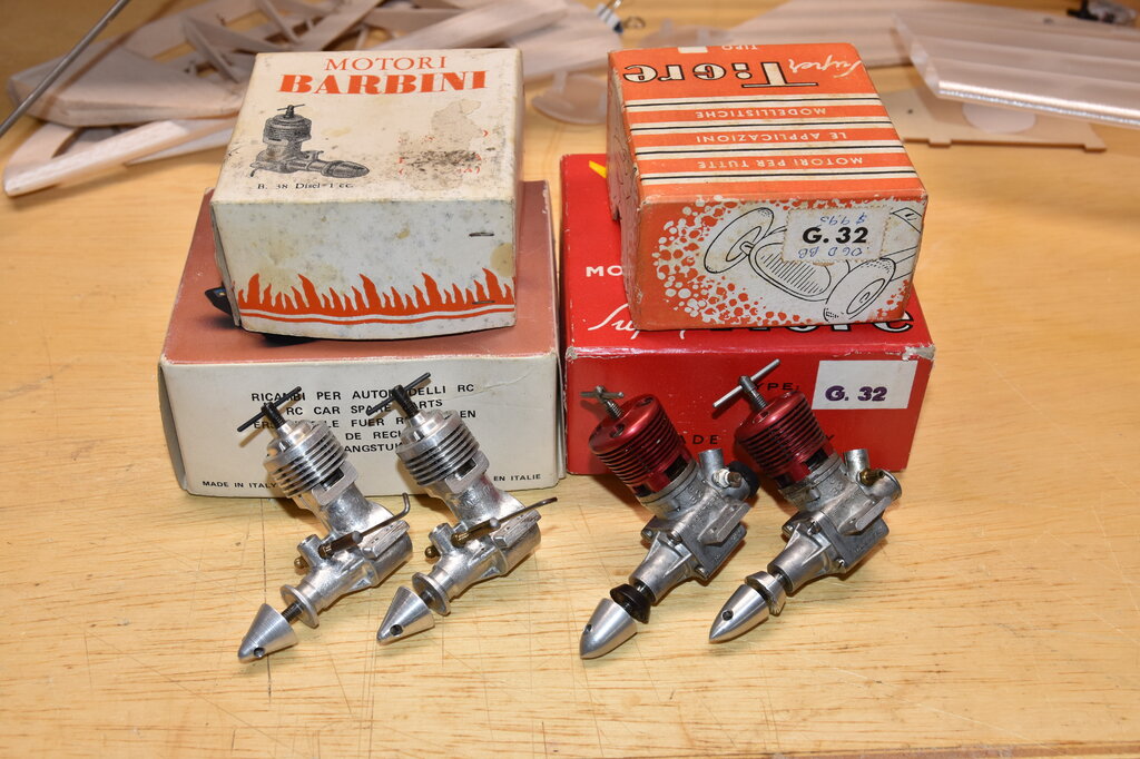

MASK Opublikowano 16 Lutego 2022 Opublikowano 16 Lutego 2022 Bardzo dziękuję za ciekawą dyskusję i wyjaśnienie tego procesu. Jeśli dobrze rozumiem, to sytuacja jest podobna do spalania metanu: można dyskutować, podpierając się równaniami spalania, jak gwałtowny jest to proces. Jednak puszczenie bąka jeszcze nigdy nie skończyło się eksplozją - mimo obecności tlenu w atmosferze Wracając do silników, pisałem ostatnio o ich rozmnażaniu. Dziś zajrzałem do silnikowni, a tu taka sytuacja Pytanie, czy zrobiły to przez podział czy pączkowanie pozostawiam otwarte. 2
jarek996 Opublikowano 16 Lutego 2022 Opublikowano 16 Lutego 2022 Piekne okazy ! Ciekawe , ze Tygrysek ma inny kolor podkladki pod smiglem. Tygryski nie moga byc jednojajowe !!!
Janeczek Opublikowano 16 Lutego 2022 Autor Opublikowano 16 Lutego 2022 Marcin - S U P E R ze Ci tak blizniaczo paczkuja ! .... u mnie prawie wszystkie Motory maja blizniakow ...szczegolnie w KOMETACH 5 , tam mi sie rodzinka rozrosla ! a to dlatego je lubie, bo rosjanie wlozyli w nie sporo pracy a sprzedawane byly za grosze !
