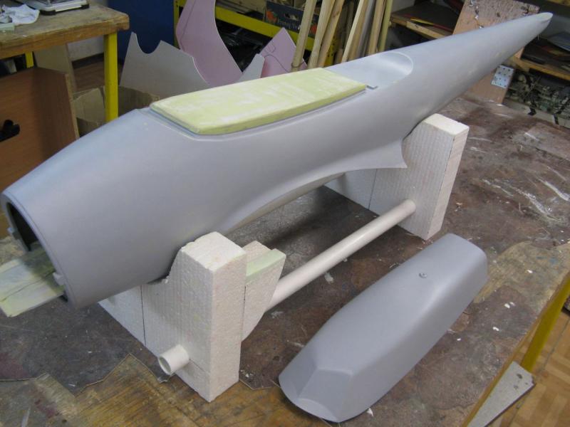

Do tego cały czas męczyłem się z podpórkami do Łosia.
Aż wkurzyłem się , kupiłem płytę styroduru za 20 zł i wykombinowałem sobie taki stojak na Łosia.
Zastanawiam się czy go jeszcze nie okleić papierem pakowym i polakierować , żeby był odporny na malowanie i paliwo w przyszłości.
Ale to dalsza przyszłość :)

Tomek, połącz połówki stojaka rurkami aluminiowymi lub z PVC, bo ten kawałek styroduru za chwilę pęknie. Ja mam tak:

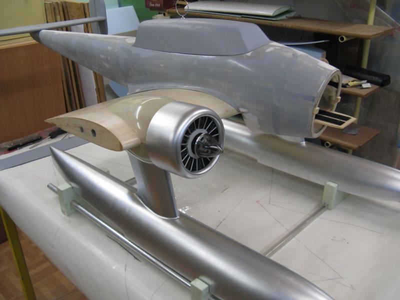

Dziś zabrałem się za dokończenie centropłatu, a konkretnie spływu.
Jutro biorę się za mocowanie lotek w centropłacie.
Odpowiednie wycięcia w spływach centropłata już gotowe.
Powoli to idzie bo dużo przymierzania zanim wklei się 20 cm balsy :)
