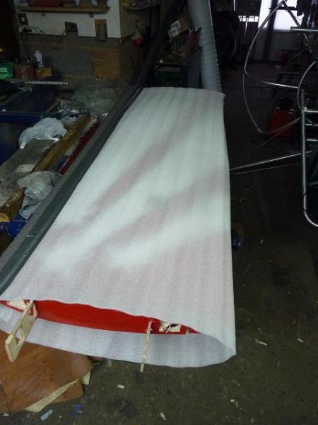

Jedno skrzydło uzbroiłem w serwa oraz zrobiłem prowizoryczny pokrowiec z pianki polietylenowej
Snapy zostana wymienione na przeguby kulowe (chwilowy brak na stanie ) :)
Super !
Ile waży ?
Te pokrowce to poracha,moment się targają i słabo chronią ;) .Sugeruje w hiper/super markecie/allegro nabycie a'la karimat o gr. ok 6/10 mm ,optymalnie 8 mm  po ok 5-8 zł i zrobienie pokrowców .Są z pianki o wymiarach 1800x 500 mm .Pokleisz taśmą zbrojoną z włóknem i masz solidne,trwałe a przede wszystkim dobrze chroniące pokrowce.Mam tak zrobione i są extra no i tanie..
Coś w tym stylu    http://allegro.pl/mata-karimata-6mm-i5030464119.html
