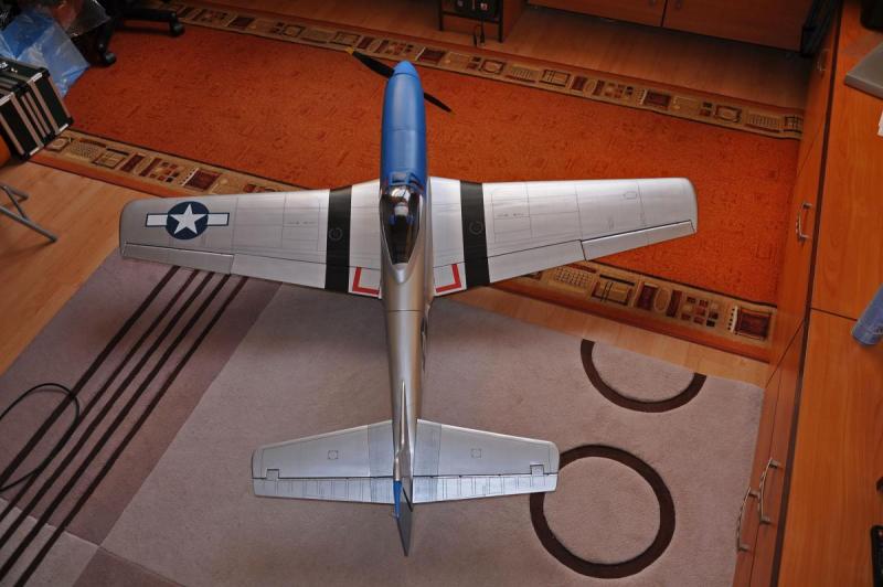

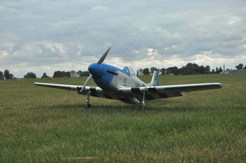

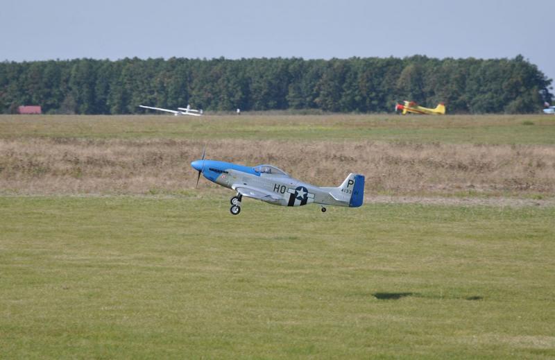

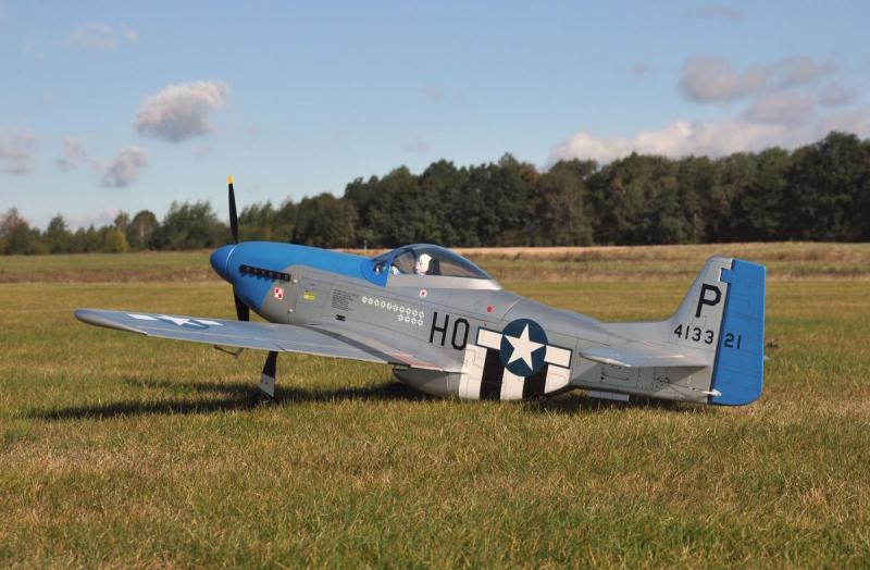

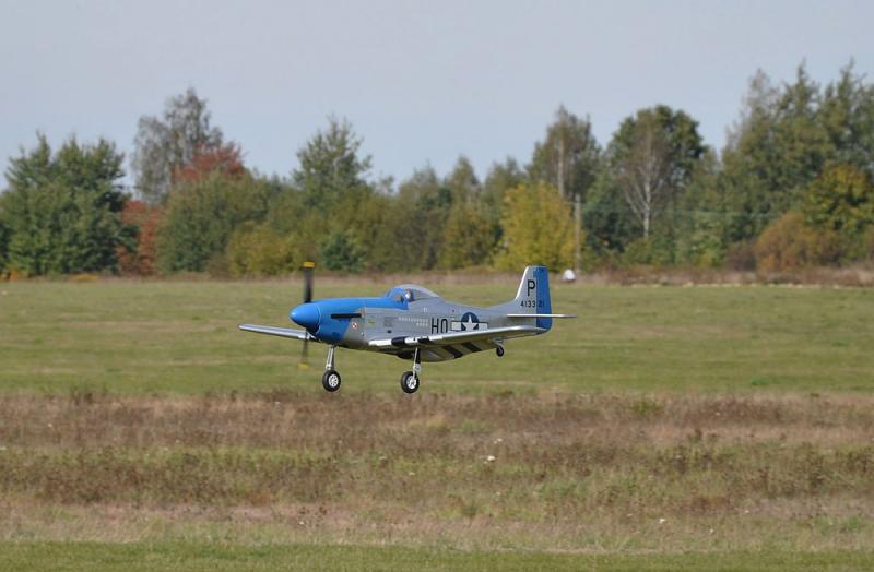

Pioterek Opublikowano 17 Października 2012 Opublikowano 17 Października 2012 Zainteresowany dobrymi opiniami postanowiłem zbudować model mustanga firmy Hangar 9. Spodziewałem się wysokiej jakości wykonania modelu - adekwatnej do jego ceny. I rzeczywiście modej wygląda bardzo atrakcyjnie i dobrze lata jednak natknąłem się na szereg niedoróbek producenta które musiałem cierpliwie usuwać. No ale w końcu powstał model z którego jestem bardzo zadowolony. Załączam zdjęcia.
Wojtass_nt Opublikowano 17 Października 2012 Opublikowano 17 Października 2012 A może coś więcej się dowiemy? Rozpiętość, waga do lotu, wyposażenie, link do modelu, itp. ?
Pioterek Opublikowano 18 Października 2012 Autor Opublikowano 18 Października 2012 Model dość popularny w internecie wystarczy wpisać Blue Nose Hangar 9 i "wszystko jasne". Model posiada rozpiętość 1,65m waga do lotu 5,05 kg, wyposażony w napęd elektryczny Power 90, pakiet 2x4S 4500 mAh, aparatura Futaba 7 kan.

Pioterek Opublikowano 25 Października 2012 Autor Opublikowano 25 Października 2012 Witam ! Co do niedoróbek - model raczej dla zaawansowanych modelarzy. Ja poprawiałem następujące rzeczy: - szablon dla wykonania otorów pod mocowanie silnika był niedokładny, musiałem ponownie kołkować otwory i przesunąć otwory o 4 mm do góry aby maska pasowała. Laminatowa osłona silnika jest miękka i można ją zgnieść przy nieumijętnym przemieszczaniu modelu - trzeba było wstawić wręgę usztywniającą, tylne kółko to nieporozumienie kiwa się jak pijane - ja zrobiłem kółko makietowe i podparłem drugim łożyskiem wewnątrz modelu-teraz jest stabilnie. Słabo pospawane i wklejone mocowania podwozia - mnie przy twardszym lądowaniu urwało się spawanie i goła goleń bez koła pomaszerowała pod skrzydło. Naprawa uszkodzonego podwozia jest na szczęście jest dość prosta. Oczywiście wszystkie cięgła wstawiłem węglowe. Wyjście tunelu chłodzącego proponowane przez Hangar 9 jest niemakietowe i psuje sylwetkę modelu - ja zrobiłem otwór przykryty siatką z daleka nie widać i jest skuteczny. Po pierwszych lotach poprawiałem też geometrię płata w stosunku do statecznika - podkładka pod krawędzią spływu 2,5 mm. Ponieważ używam lotniska trawiastego musiałem zwiększyć również wyprzedzenie podwozia poprzez dodanie podkładki pod mocowanie konstrukcji podwozia. Wrażenia z lotu: Model wymaga utrzymywania prędkości i łagodnych skrętów. Wykonuje bezbłędnie podstawową akrobację - ale trzeba pilnować prędkości bo może przykro zaskoczyć dlatego lepiej na początku trzymać doś dużą wysokość. Lądowanie dzięki klapom bardzo przyjemne i widowiskowe. W locie przezentuje dostojnie i swoim szumem (bo to elektryk) budzi respekt. W drugim takim samym egzemplarzu który teraz składam powiększyłem statecznik poziomy do 20% powierzchni skrzydła - liczę że model będzie przyjażniejszy w pilotarzu.

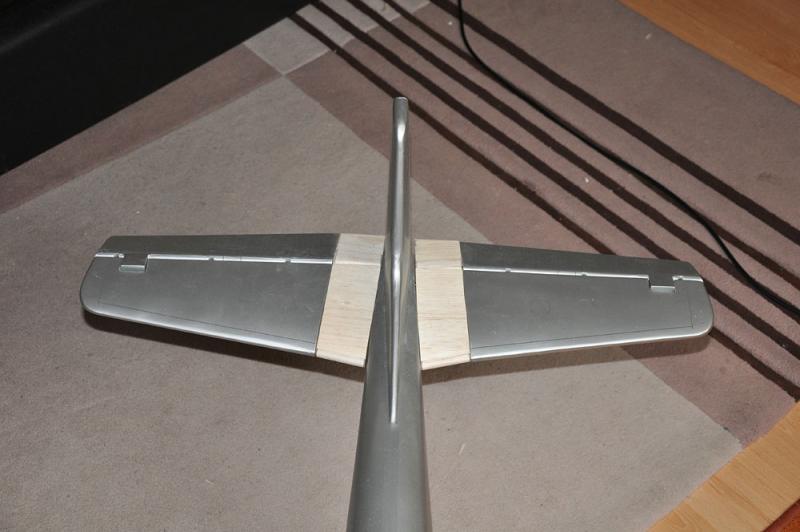

Pioterek Opublikowano 3 Listopada 2012 Autor Opublikowano 3 Listopada 2012 Biorąc pod uwagę doświadczenia ze zrywaniem strug powiększyłem powierzcnię statecznika poziomego do 20% powierzchni skrzydła. Zdjęcia w załączeniu.
f-150 Opublikowano 4 Listopada 2012 Opublikowano 4 Listopada 2012 Poza tym że zeszpeciłeś model,to nic Ci to nie da.Problemem jest dużą zbieżność skrzydeł,a co za tym idzie wąska końcówka skrzydła i brak np.zwichrzenia na końcu. Jest na to prosty patent stosowany właśnie przez Hangar.Plastikowa przezroczysta nakładka naklejana na krawędź natarcia.Załatwia sprawę,w locie jej nie widać.
Pioterek Opublikowano 9 Listopada 2012 Autor Opublikowano 9 Listopada 2012 Wkładki powiększające statecznik są demontowalne. Mam doświadczenia z Mustangiem Ripmax 1,2m fiksował po zwiększeniu statecznika poziomego - normany model akrobacyjny. Wpływ powierzchni statecznika na właściwości modelu jest dobrze opisany w książce Gordona Whiteheand "Budowa makiet lotniczych". Znalazłem naśladowcę powiększonego statecznika :-) - model z Allegro proprcje statecznik/skrzydła takie same
