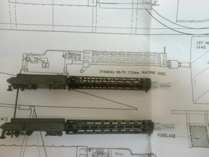

czego nie można wcale powiedzieć o strzelbach, które tutaj są od 1 :4, a mój Fokkerek to 1:5.
oj coś mi się wydaję, że masz 1:6, bo są ciut za małe
Zestawiłem strzelby z planami:
i wyszło, że Arek miał rację. Są faktycznie ciut za małe, ale 1 : 4 były by zbyt wielkie.

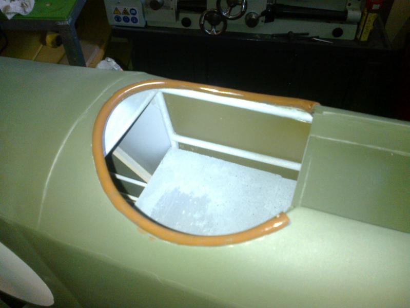

Wykończyłem też obramowanie burty kabiny, przy pomocy wężyka paliwowego przeciętego wzdłużnie. Po nagrzaniu opalarką, trzyma się świetnie i teraz farbka schnie, dlatego jest jeszcze błyszcząca:

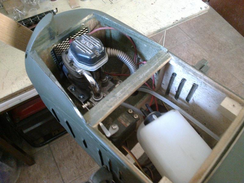

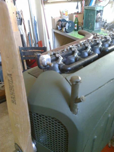

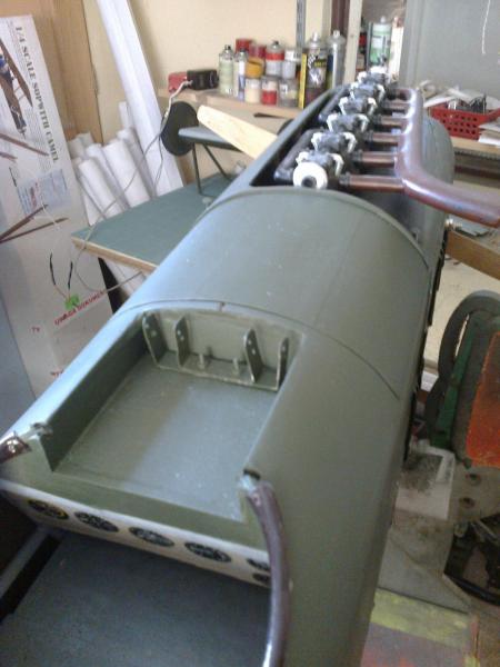

Żeby nie było, że znowu nic nie robię, to zapewniam, że robię, ale teraz już efekty prac są bardzo słabo widoczne. Tak dla "naprzykładu":

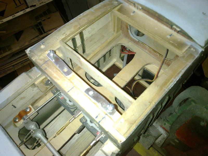

Silnik posadowiony i mocno przykręcony, chociaż nie miałem sposobności go odpalić na hamowni i tak wypróbować i wyregulować. Zrobiłem zasilanie świecy i przedłużkę do regulacji obrotów. Teraz zamocowanie baku i połączenie go z zaworem wlewowym paliwa.
Zrobiłem też mocowanie dla karabinów i będą się trzymały "na fest".

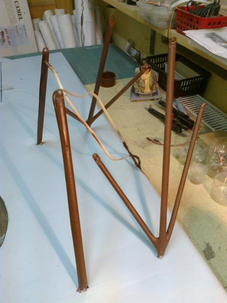

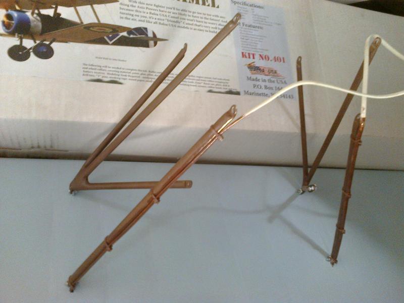

Zrobiłem też wlew wody do chłodnicy, ale wkleję go i zaszpachluję dopiero na samym końcu prac, bo pewnie inaczej wcześniej bym go urwał. Przykręciłem też na stałe "N-ki" do dolnego płata , a resztę do górnego , co umożliwiło mi puszczenie po dwóch z nich kabli do napędu serw.

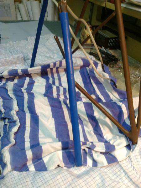

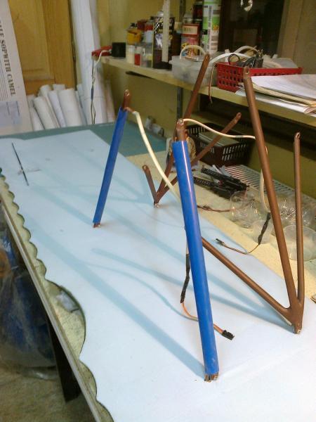

Przymocowałem te kable najmniejszymi z dostępnych plastikowymi opaskami, co generalnie uroku całości nie dodaje, ale jakoś muszę je wpuścić do kadłuba i poza tym, to tylko "ćwierć makieta". No i przygotowane miejsce na pakiet i odbiornik:
Pakiet musi mi synek polutować, bo lubi i umie to robić, a odbiornik samemu sobie przyczepię. Jak mi się zechce , to całość poskładam w jeden model i też Wam się pochwalę.  :P
Marku nie podobają mi się tak mocowane kable , mogłeś to zrobić innym sposobem , delikatnie przykleić kabelki klejem CA , naciągnąć koszulkę termokurczliwą podgrzać pomalować lub dobrać odpowiedni kolor koszulki i wtedy byłoby super.
Masz całkowitą rację Heniu! Nie pomyślałem o takiej koszulce termokurczliwej, a sądzę, że i kolor by się znalazł całkiem podobny, a jeśli nie to zamiast kabla, tę koszulkę bym pomalował. Obiecuję , że się poprawię i w poniedziałek polecę do Castoramy czy innego Liroya. I tym CA też kable wcześniej połapię. A tak poza tym, może być na Twoje oko?

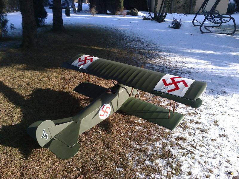

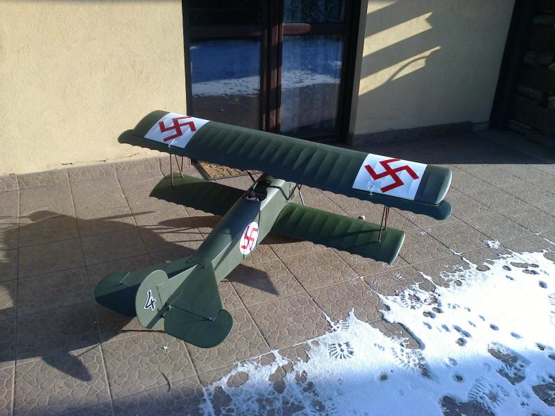

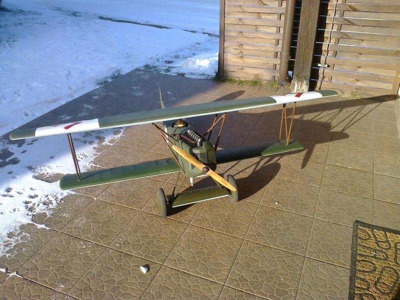

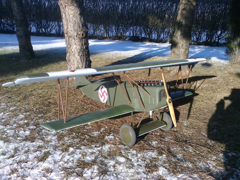

Poskładałem model w całość i zrobiłem kilka fotek. Zanim je tu wsadzę, trochę gawędzenia i historii. Otóż , jak zapewne większość czytających moje wypociny wie, kręcą mnie stare dwupłaty, ale także w jakiś sposób oryginalne. Czy to poprzez ich historię, czy inna cechę oryginalną. Tak było z moim "Jungmasterem", który znalazł się w przedwrześniowej Polsce z wiadomych względów, latał na polskich znakach, przeleciał do Rumunii i tam sobie do dzisiaj stoi w bukaresztańskim muzeum techniki.
Podobnie było z moim "SE 5A". Po zakończeniu I WW w odrodzonej Polsce znalazły się dwie takie maszyny, które zostały przejęte przez wojsko, przemalowane w nasze barwy narodowe, biało czerwone i przynajmniej jedna z tych maszyn wzięła udział w wojnie z bolszewikami. Ze skutkiem wiadomym, a kto nie wie jakim, proszę wrócić do mej relacji z budowy tego modelu.
Mój ostatni model, czyli Fokker D-VII też jest w barwach biało - czerwonych, narodowych, ale nie naszych, tylko jednego z państw UE i także członka NATO. Państwo to także powstało po zakończeniu I WW, a w 1919 roku powstały jego powietrzne siły zbrojne, który za swój symbol przyjęły czerwony znak boga Perkuna na białym tle.
Tutaj więcej o tym znaku:
No i historia samolotów, których było w tych siłach powietrznych dwie sztuki, z których jedną pozwoliłem sobie odmodelować.
Tutaj link do strony, którą się posługiwałem:
http://latvianaviation.com/index.php?en/content/airforce/LAF_Fokker_D7.ssi

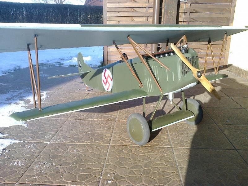

A teraz kilka fotek modelu:
I tyle na razie. Do Henia: Znalazłem taką osłonkę termokurczliwą, w kolorze niebieskim, ale to nie problem. Zaraz będę się brał za jej użycie.
No to cała przyjemność Arku po mojej stronie, że udało mi się przynajmniej Ciebie zaskoczyć!  :)  Oczywiście problem z tym symbolem, bo kleiłem go najprecyzyjniej, jak umiałem /o czym wspomniałem w innym temacie/ i jak zwykle też , przedobrzyłem, bo aby się lepiej folii trzymał i nie odłaził, zastosowałem dodatkowy klej w postaci sprayowej, jakiego wcześniej użyłem do przyklejenia "czwórki". Trzyma się super, ale lotne frakcje zawarte w kleju przez folię nie chcą się swobodnie uwalniać i kiedy chciałem pomóc i przygrzałem to opalarką, potworzyły się bąble i mimo uporczywego dłubania, dziurawienia i wyciskania, nie udało mi się ich usunąć i folia nie jest gładka. Chyba przyjdzie mi ponownie wykonać tę czynność.  Za to chwilę temu udało mi się pozbyć tych opasek plastikowych i tak to szło:
Termokurczliwość założona i gotowa do grzania
Po zgrzaniu , przygotowanie do malowania. Odtłuszczone i skrzydełko przykryte.
Trzask, prask i pomalowane:
Zastrzalik nieco przytył, ale jest zdecydowanie lepiej niż było. Jeszcze raz dzięki Heniu za radę! :)

Fantastyczny model.

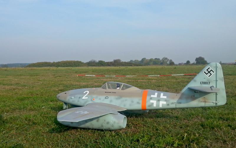

No, Marku .Gratuluję odwagi z umieszczeniem tych swastyk. Ty znasz historię tego symbolu ,większość także.  Ale nie wszyscy.Sam osobiście mam fotografie na tle swastyki w świątyniach, które robiłem sobie podczas wypraw do Indii. Tam jest to znak szczęśliwości i długowieczności.
Jednak skojarzenia z II Wojny Światowej są inne. Ja na swoim Messerze nie odważyłem się go umieścić, aby jakiś dziadek nie skopał mi go na lotnisku. Lepiej jak by były krzyże , ale nie łamane.
Pięknie wyszło ożebrowanie. Bardzo dodaje plastyczności temu modelowi.

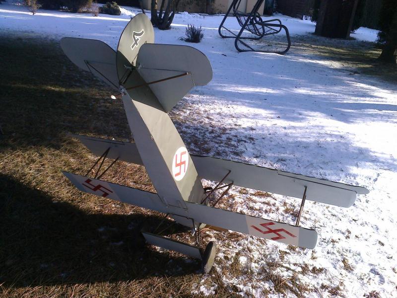

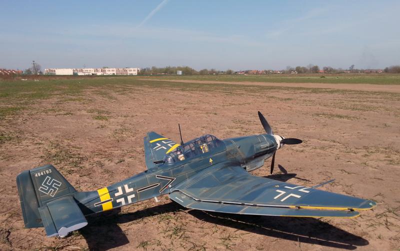

No, proszę! Wreszcie jakaś dyskusja. I głównie o symbolu. Zajrzyjcie proszę na Fińskie Siły Powietrzne, a w szczególności na ich godło. Mój symbol jest czerwony - RAL 3020, a tam jest czarny, jak dziura u Murzyna. I jest! Na "Sztukasie" /dużym i ładnym/ innego Kolegi też na stateczniku jest taka czarna. I co? Tak, jak powiedział Kolega wyżej - prawda historyczna jest najważniejsza. Amen.

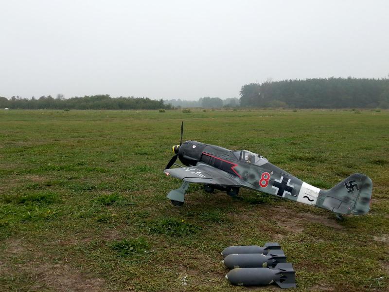

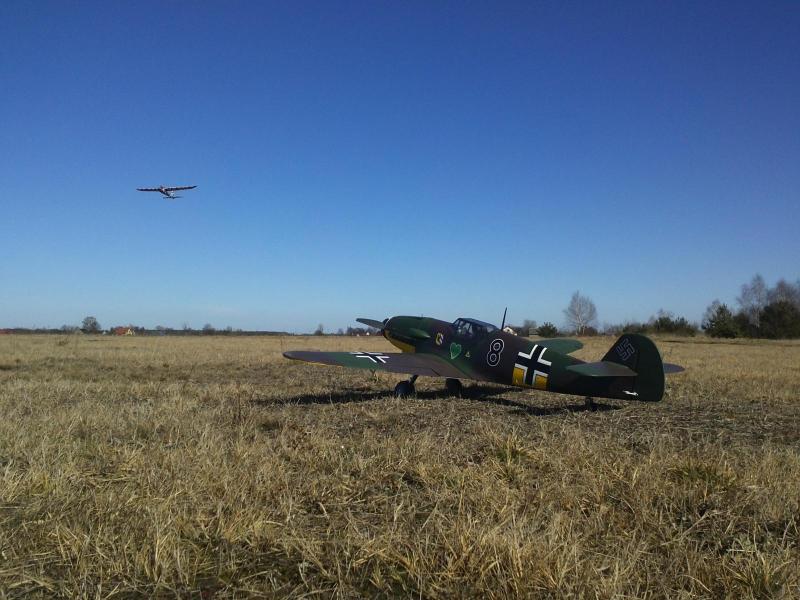

Ja miałem już kilka modeli z tym symbolem:
Właśnie na zasadzie "prawda czasu prawda ekranu". Nie raz rozmawiałem z ludźmi, którzy walczyli z gośćmi noszącymi taki symbol i wiele razy powtarzali, że nie strzelali do swastyki tylko tego sukinsyna, który chciał ich zabić. Bo to nie swastyka paliła ludzi w krematoriach, tylko ci, którzy uczynili z jej swój symbol. Owszem - dziś jest wciąż symbolem ucisku, nienawiści, rasizmu, faszyzmu, ale w mojej ocenie trzeba ją zwalczać tam, gdzie ludzie "zamawiają pięć piw" i biją obcych na ulicy, a nie tam, gdzie jest jest tylko elementem mniej czy bardziej wiernego odtwarzania historii.
