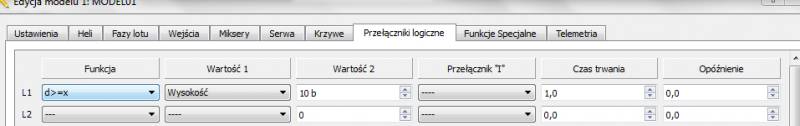

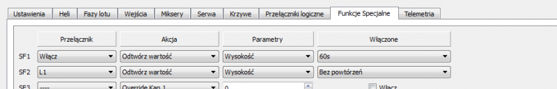

Jacekecaj Opublikowano 8 Września 2014 Opublikowano 8 Września 2014 Witam. Mógłby mi ktoś z Was podpowiedzieć jak ustawić komunikat głosowy o aktualnej wysokości powtarzany np. co 2 minuty lub też przy zmianie wysokości np. o 10m. Z tego co wyczytałem w instrukcji wiem, że ustawia się to na ekranie przełączników logicznych, ale jakoś nie mogę zatrybić o co chodzi.
Adam_S Opublikowano 8 Września 2014 Opublikowano 8 Września 2014 Poniżej masz screeny jak ja bym to zrobił. Masz spełnione obie funkcje czyli odczyt wysokości co 60s (więcej się nie da, albo nie umiem) i odczyt wysokości po zmianie o 10m w górę albo w dół. Obie funkcje działają od włączenia radia. Możesz dopisać jeszcze mechaniczny przełącznik i będą działały od jego przełączenia.
