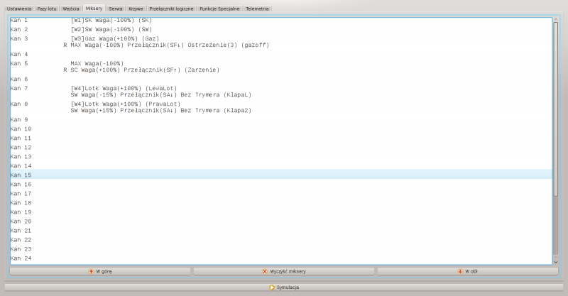

Piotr z W. Opublikowano 13 Kwietnia 2015 Opublikowano 13 Kwietnia 2015 Witam jutro wieczorem postaram się wrzucić screena nie mam dostępu do radia a ustawiałem tylko w radiu bez udziału kompa pozdrawiam

Marcin1415 Opublikowano 8 Maja 2015 Opublikowano 8 Maja 2015 Pomóżcie! Potrzebuję ustawić płynnego butterfly'a na bocznym lub górnym potencjometrze. Nie wiem jak to zrobić. Na przełączniku na sztywno nie mam problemu.
jpd Opublikowano 9 Maja 2015 Opublikowano 9 Maja 2015 Butterfly to klapy w dol lotki w gore o ile dobrze pamietam...Logike miskerow ustawiasz tak samo jak na przelaczniku.Natomiast:1.zrodlem mikserow musi by potencjomert.2. Wagi w mikserze ustawiasz tak zeby calosc chodzila jak trzeba z tym ze w tym kroku 0 bedziesz mial w zerze potencjometru ale tym sie nie przejmuj. Wagi ustalaja i kierunek i wielkosc wychylenia.3. Definiujesz krzywa moze byc liniowa lub expo lub jaka Ci sie zamarzy jednaknpowinna spelniac nastepujace warunki- dla f(-100)=0 , f(100)=100.- musi byc rosnaca.3. Do kazdego miksera dodajesz te krzywa.Efekt calosci dla suwaka skreconego do minimum masz neutrum dla rozkreconego masz pelne wychylenie.W wersji bardziej zaawansowanej myslowo ale latwiejszej w ustawieniu :Wejscie i krzywa ustawiasz w mikserrze z waga 100 na kanale ktory masz wolny np. 20 a wejsciem do miserow wlasciwych robisz wlanie ten pomocniczy kanal. Wtedy mnjej pitolenia jest ze zmiana np. Krzywej czy potencjometru bo zmieniasz to tylkow jednym miejscu czyli wlasnie w tym kanale pomocniczym.Mozesz rodac tez bajer czyli przelacznik aktywujacy (w obu metodach ustawien) pozwalajacy aktywowac badz dezaktywowac dzialanie butterflaja.Pisze to z glowy i na teleonie jakbys mial dalej problem to wieczoem moge podeslac tu plik z ustawiwniwm tego. Obiecany plik w załczniku - ustawione metodą z kanałem pośrednim. txt trzeba zmienić na eepe butterfly.txt
