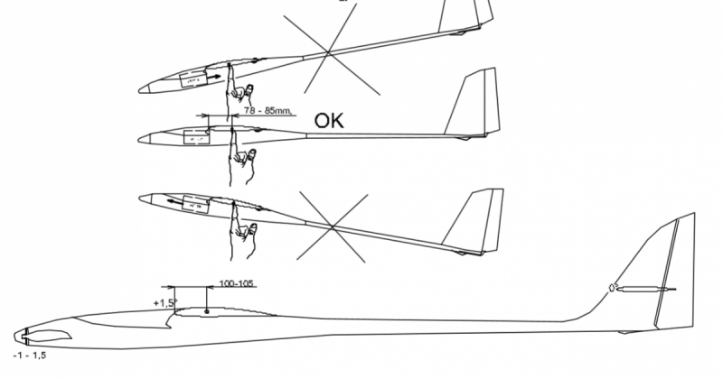

Jednak mam problem z kreceniem w termice  i albo to brak umiejetnosci albo cos jest nie tak. Musiałem wymienic  baterie i  ustawialem SC wg instrukcji dołaczonej tj 100- 105 mm. W instrukcji na stronie producenta jest sprzecznosc jak  na załaczonym obrazku ( 78 - 85 mm). Czy to czeski bład czy ja czegos  nie rozumiem? W powietrzu robilem dive test i model szybko wychodził z pikowania. Wczesniej wytrymowałem do lotu poziomego. Mam model ze sterem plywajacym.
 No i teraz  nie wiem. Jaki ustawiliscie SC ?
To masz 100 czy 105? To całkiem spora roznica.
mam ustawiony 102. Ale w instrukcji na stronie firmowej sa dwie wartosci 100- 105 i 78-85mm.
To nie jest czeski błąd tylko umiejętnie trzeba czytać instrukcje. Tu przecież wszystko narysowali.
Zgodnie z instrukcją SC 78-85 jest dla szybowca a 100-105 dla elektro-szybowca.
