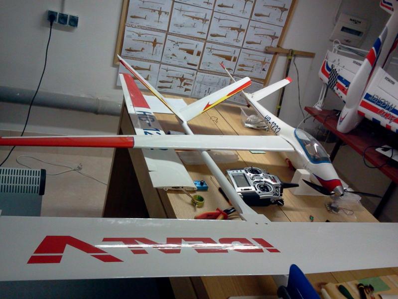

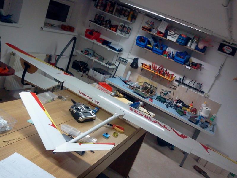

young Opublikowano 10 Lutego 2014 Autor Opublikowano 10 Lutego 2014 Okazało się że masy modelu wzdłuż osi kadłuba są nierówne. Z prawej strony trzeba dołożyć 20g, licząc na końcówce skrzydła czyli zważywszy na ramię działania to dużo. Jako że czekają mnie inne prace zanosi się przerwa w działaniu poniżej dwie fotki z modelarni aby oko nacieszyć jestem bardzo "Happy"
