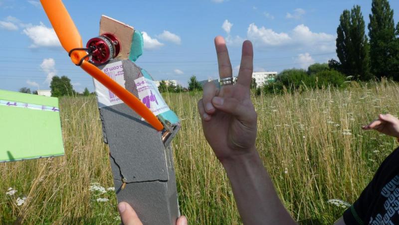

damiankad70 Opublikowano 18 Października 2013 Opublikowano 18 Października 2013 bo przy lekkiej kraksie składa sie w małe kawałki wiem bo przyszły zięć taki zrobił
bart07 Opublikowano 18 Października 2013 Opublikowano 18 Października 2013 Funbat BloodyMike'a jest banalny. Wycięcie elementów i 3 zagięcia - 2 pod kątem 90 i jedno pod kątem 180. Do klejenia hot glue. Jako pierwszy model polecam okleić TYLKO w miejscach zagięć. I tak zostanie zniszczony, a latać będzie dużo wolniej. Jak ktoś ma skrawki EPP to chyba warto zrobić z niego "kadłub" od dziobu do połowy skrzydła. Damian - załączona fotka tylko potwierdza przydatność tego modelu jako pierwszego. Mój FB wyglądał identycznie, mimo, że wybudowany z innych planów. Miałem w końcu zestaw dziobów do wymiany.
Adampl Opublikowano 18 Października 2013 Opublikowano 18 Października 2013 No faktycznie nie wygląda za fajnie, ale bart07 ma racje, że jest w sam raz dla początkującego bo łatwo wykonać ponownego, ja stosuje materiał ten co chłopaki z flitetest więc zobaczymy jak będzie wyglądać po pierwszym lataniu(cała waga około pół kilo) pierwszy oblot będzie za tydzień w sobotę, bo czekam na 1 część.
