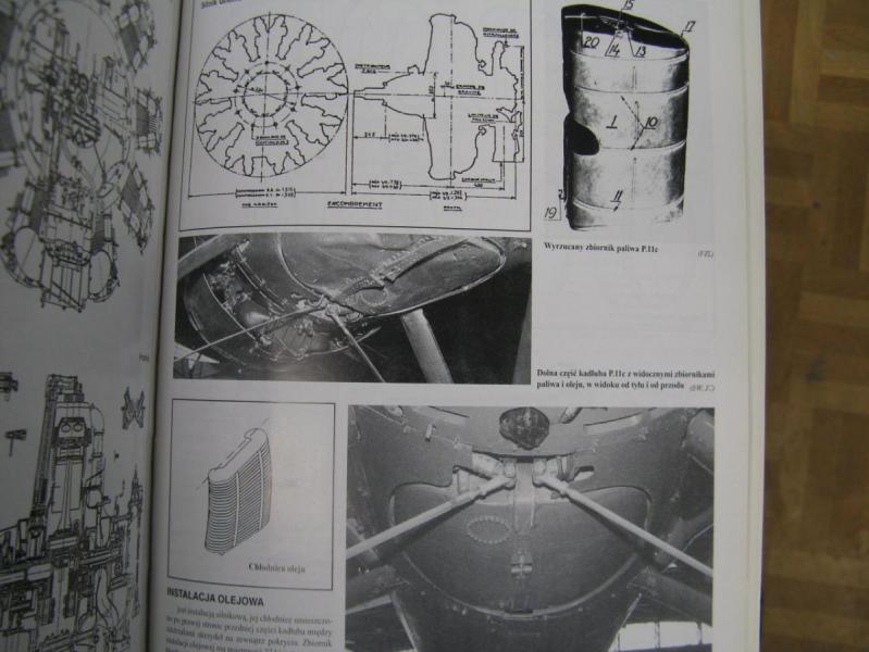

Emhyrion Opublikowano 17 Stycznia 2014 Opublikowano 17 Stycznia 2014 Piotrze. To nie był taki odrzucany zbiornik paliwa o jakim myślisz. W Mustangu czy innych P38 samolot leciał na podwieszanych zbiornikach, potem je odrzucał i leciał na benzynie ze zbiornika głównego W przypadku P11 to BYŁ zbiornik główny, ale można go było odrzucić w przypadku trafienia i pożaru. Dzięki temu pilot miał szansę wydostać się z kabiny zanim spaliłby mu się spadochron i czapka, a w przypadku dobrego miejsca także awaryjnie wylądować. Co do malowania... Nie wiem czemu koledzy uparli się malować w "polskich" P11 spód na niebiesko.Owszem, "rumuńskie" P11 miały błękitne brzuszki, greckie P24 też, ale w polskim lotnictwie P11 był malowany tak, że cały kadłub na okrętkę był w kolorze khaki. I to okrągłe coś też było w kolorze khaki. I nie było żadnego celownika dla artylerii AA.

Pit Opublikowano 17 Stycznia 2014 Opublikowano 17 Stycznia 2014 A to ciekawe co piszesz, odrzucane zbiorniki paliwa pojawiły się chyba dopiero w czasie trwania wojny. To by świadczylo o bardzo nowatorskiej konstrukcji PZL Pilot mógł odrzucić ten zbiornik na wypadek przestrzelenia lub pożaru i wykonać lądowanie awaryjne na zbiorniku opadowym umieszczonym w skrzydle.
stan_m Opublikowano 17 Stycznia 2014 Opublikowano 17 Stycznia 2014 Absolutnie nieprawda z tym odrzucaniem zbiornika głównego!!!!!!! Proszę zwrócić uwagę na zdjęcie zamieszczone przez Kolegę Krzysztofa Kesto: jest tam jak wół widoczna stalowa taśma MOCUJĄCA zbiornik do konstrukcji kadłuba wraz z napinaczem. Zbiornik jest bardzo ciasno pasowany do wnęki i to w takim miejscu, że jego awaryjna ewakuacja w czasie lotu (opór powietrza) jest po prostu niemożliwa. Ja nie słyszałem o systemach pozbywania się GŁÓWNYCH zbiorników paliwa w przypadku, gdy pilot jest jeszcze w kabinie. W przypadku pożaru paliwa na ostrzał zbiornika jest już za późno a w przypadku pożaru duralu pilot skacze zanim jeszcze pomyśli o pożarze... Oj Panowie Modelarze.....
Pioterek Opublikowano 17 Stycznia 2014 Autor Opublikowano 17 Stycznia 2014 Widzę, że zdania są podzielone, jedno jest tylko pewne że to napewno zbiornik paliwa. Tylko czy usuwany w razie zagrożenia czy nie? Na upartego zbiornik mógł być wyrzucany napiętą sprężyną lub sprężonym powietrzem lub nawet pirotechnicznie - ale to tylko takie moje dywagacje.
stan_m Opublikowano 17 Stycznia 2014 Opublikowano 17 Stycznia 2014 Widzę, że zdania są podzielone, jedno jest tylko pewne że to napewno zbiornik paliwa. Tylko czy usuwany w razie zagrożenia czy nie? W uzupełnieniu mojej opinii dodam, że w opisach samolotów P-11c pojawiają się krótkie informacje, że zbiornik główny był odrzucany. Jednak znane mi opisy walk powietrznych we wrześniu 39 nie zawierają ani jednego przykładu, że pilot samolotu P-11c trafionego w zbiornik główny uratował się poprzez odrzut tego zbiornika ani też, że w razie pożaru na pokładzie pilot najpierw odrzucał zbiornik a potem skakał. Opisy zawsze mówiły, że w razie pożaru pilot najpierw usiłował opuścić samolot za pomocą spadochronu. Być może była taka koncepcja konstruktora ale jak pokazały działania bojowe - zupełnie nieprzydatna.
Emhyrion Opublikowano 17 Stycznia 2014 Opublikowano 17 Stycznia 2014 Wg monografii Glass/Kopański/Makowski - odrzucany w czasie pożaru lub awarii. Gdzieś też czytałem opis walk, gdzie jeden z trafionych pilotów odrzucił palący się zbiornik. Osobiście nigdy nie widziałem tego na własne oczy, więc bazować mogę albo na opisach monograficznych i pamiętnikarskich albo na analizie zdjęcia dokonanej przez kolegę modelarza. Skłaniam się ku temu pierwszemu Tak czy inaczej - był to zbiornik malowany od spodu jak i reszta samolotu w kolorze khaki
Pioterek Opublikowano 17 Stycznia 2014 Autor Opublikowano 17 Stycznia 2014 W uzupełnieniu mojej opinii dodam, że w opisach samolotów P-11c pojawiają się krótkie informacje, że zbiornik główny był odrzucany. Jednak znane mi opisy walk powietrznych we wrześniu 39 nie zawierają ani jednego przykładu, że pilot samolotu P-11c trafionego w zbiornik główny uratował się poprzez odrzut tego zbiornika ani też, że w razie pożaru na pokładzie pilot najpierw odrzucał zbiornik a potem skakał. Opisy zawsze mówiły, że w razie pożaru pilot najpierw usiłował opuścić samolot za pomocą spadochronu. Być może była taka koncepcja konstruktora ale jak pokazały działania bojowe - zupełnie nieprzydatna. Ale w sytuacjach konieczności przymusowego lądowania to pomysł był ciekawy. Dzisiaj też samoloty cywilne w przypadku awaryjnego lądowania starają sie zrzucić najpierw paliwo.
stan_m Opublikowano 17 Stycznia 2014 Opublikowano 17 Stycznia 2014 Drodzy Panowie, Musze się publicznie przyznać do błędu co niniejszym czynię. Samoloty Puławskiego miały mechanizm odrzutu zbiornika głównego. Wynika to z Instrukcji Eksploatacji takiej jak ta. http://www.muzeumlot...ja/katalog/1145 Opis Płatowca P-7 1935 A5 Tablica 10 Jest tam dokładnie pokazane jak działa dźwignia zwalniająca wspomnianą przeze mnie taśmę stalową. Mea culpa...
