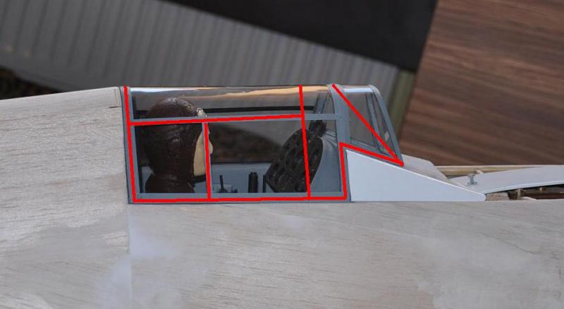

Pioterek Opublikowano 18 Lutego 2014 Autor Opublikowano 18 Lutego 2014 Nie, Piotrze. Nie są. Jeśli się przyjrzysz dokładniej, to w prawdziwym PZL P24 patrząc od tyłu zobaczysz zamykaną część owiewki, potem stałą część owiewki schodzącą w dół na tę samą wysokość jak ta otwierana część, a potem stałą część owiewki przedniej. U Ciebie jest tak, że niby otwierana część dochodzi bezpośrednio do owiewki przedniej. Dziwi mnie, że doświadczony modelarz nie dostrzega takich rzeczy O kątach już pisałem, u Ciebie wygląda jak kabina traktora a nie samolotu. Nachylenie tablicy zegarów, nawet jeśli nie wygląda jak w Mustangu to tym bardziej nie wygląda jak w PZL P11/24. Rozumiem, że zrobiłeś sobie rekreacyjne podwozie, ale już zupełnie nie rozumiem czemu kaleczysz wygląd tam, gdzie to nie ma żadnego uzasadnienia. U mnie nic nie drgnęło, bo następne zdjęcia będę robił już gotowego, znaczy pomalowanego samolotu. Kształt kabiny jednak jest już określony a szybki wkleję po malowaniu, jakbyś zadał sobie odrobinę trudu i zajrzał na zdjęcia jakie umieszczałem na Picasie to mógłbyś zobaczyć, że choć daleki jestem od doskonałości, to jednak przynajmniej w tym momencie bardziej to przypomina samolot a nie traktor... Twoje zdjęcia w Picasie oglądałem i to dokładnie. Poza tym widzę, że dalsza dyskusja z Tobą na ten temat nie ma sensu, bardzo lubisz się czepiać - ciągle jakieś emocjonalne kompleksy. Działamy dalej: Zrobiłem też dzisiaj imitację odrzucanego zbiornika paliwa. Ten nowatorski na tamte czasy pomysł, tak mi się spodobał że zaznaczyłem go też i w swoim modelu na luku od podwozia: i zdjęcia modelu z kabiną:
Emhyrion Opublikowano 18 Lutego 2014 Opublikowano 18 Lutego 2014 To nie zara - oglądałeś dokładnie zdjęcia a jednak nie widziałeś na nich kabiny? Czy tak tylko napisałeś, żeby może złośliwie wyszło? Nasze przepychanki tutaj nie mają nic wspólnego z moimi kompleksami, prędzej z Twoim poczuciem wyższości i nieomylności. Tylko zaraz, jak to było? Wyważyłeś świetnie model, a potem jeszcze raz, tylko bardziej po mojemu choć chwilę wcześniej odżegnywałeś od czci i wiary? Zrobiłeś piękną kabinę? Szkoda tylko, że nie ma nic wspólnego z PZL P24, dlatego zasłużyłeś na krytykę. Hej, ale wcześniej pisałeś, że się nie boisz i przyjmujesz, byle wytknąć merytoryczne błędy. Wytknąłem i co, nie ma sensu rozmawiać? No pewnie nie ma... Widzisz, bo to jest tak: kolega Przemo robi Mustanga. Pięknie mu to wychodzi, choć tu i tam są odstępstwa w wyglądzie od oryginału. Zrobił kabinę, wytłoczkę z butelki. Koledzy skrytykowali. Co zrobił Przemo? Nową kabinkę. Tak po prostu, uznał rację i poprawił. Co Ty robisz? Nie widzisz sensu rozmowy bo przecież Twoja kabina jest bliższa oryginału niż zaproponowana przez Suchockiego. Aż strach pomyśleć, jakby wyglądała zrobiona wg planów... Chcesz, tkwij sobie dalej w swojej nieomylności. Ja ze swej strony dziękuję za wykład i porady dotyczące pakietów i silników - tu Twoja wiedza dalece przewyższa moją. Ale o budowaniu MODELU konkretnego samolotu chyba rzeczywiście nie pogadamy, bo to co Ty robisz, to może i piękne jest, ale na słowo MODEL nie zasługuje. Zmień tytuł wątku na "wariacja na temat P24", będzie to bliższe prawdy i zacznie nabierać sensu...

robertus Opublikowano 18 Lutego 2014 Opublikowano 18 Lutego 2014 W kwestii wiatrochronu. Pawłowi pewnie chodzi, że u Ciebie szyba nie schodzi do dołu po bokach, Da się to jeszcze naprawić innym podziałem ramek na oszkleniu. Tą przednią przesunąć nieco do tyłu i byłoby o wiele lepiej, nawet w uproszczeniu. Proponuję takie poprowadzenie podziału okien i bardziej pochylić przednią szybę. Kształt szyb nie jest skomplikowany i da się go rozwinąć na płaski kawałek plastiku. Jedynie co musisz zrobić to nową szybkę i nowe ramki. Takim prostym zabiegiem znacznie poprawiłbyś wygląd.
Pioterek Opublikowano 18 Lutego 2014 Autor Opublikowano 18 Lutego 2014 W kwestii wiatrochronu. Pawłowi pewnie chodzi, że u Ciebie szyba nie schodzi do dołu po bokach, Da się to jeszcze naprawić innym podziałem ramek na oszkleniu. Tą przednią przesunąć nieco do tyłu i byłoby o wiele lepiej, nawet w uproszczeniu. Proponuję takie poprowadzenie podziału okien i bardziej pochylić przednią szybę. Kształt szyb nie jest skomplikowany i da się go rozwinąć na płaski kawałek plastiku. Jedynie co musisz zrobić to nową szybkę i nowe ramki. Takim prostym zabiegiem znacznie poprawiłbyś wygląd. Ja zapatrzyłem się na zdjęcia J.Suchockiego i od niego miałem kształtki więc wyszło jak u niego. Twoja kabina na zdjęciu wygląda faktycznie lepiej. Ale teraz już niczego nie będę zmieniał bo trzeba model dokończyć i oblatać - marzec za pasem a moje częste konieczne spotkania ze służbą zdrowia opóźniają mi tempo prac. Moja kabina jest rozbieralna, więc jeżeli model będzie dobrze się sprawował, w wolnej chwili ją przerobię według Twojego zdjęcia - faktycznie roboty nie dużo. Najlepiej byłoby jakby zestaw J.Suchockiego miał gotową formatkę kabiny wytłoczoną, tak jak robią to inni producenci KIT - nie byłoby tematu.. Dzięki za zdjęcie i radę. Póki co Żonie kabina i pilot się podoba, a to ważna instytucja w domu. W końcu to Ona też musi znosić istnienie mojej modelarni w domu

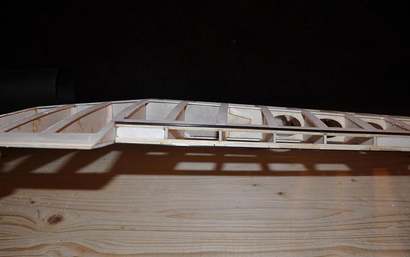

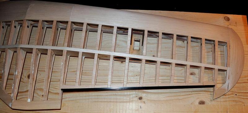

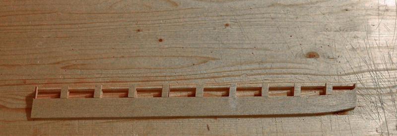

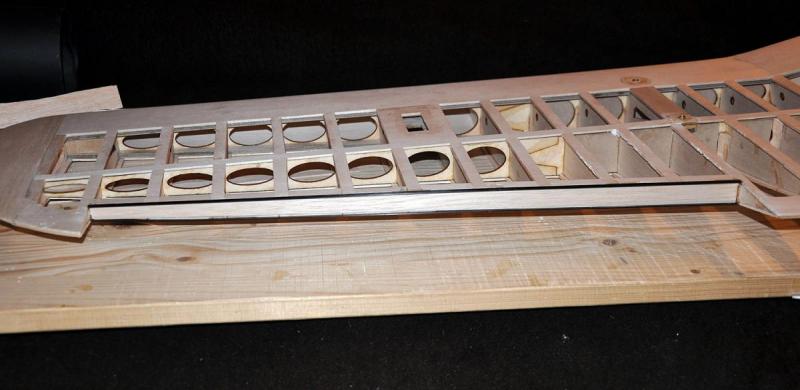

Pioterek Opublikowano 19 Lutego 2014 Autor Opublikowano 19 Lutego 2014 Lotki zostały odcięte od skrzydła: Odcięta lotka: Ponieważ zamierzam zrobić lotki tzw. bez szczelinowe (no prawie :-)) do skrzydła przykleiłem płaskowniki węglowe tworzące rynnę gdzie schowa się wyoblona część lotki: Miejsce na lotkę zaślepiłem balsą 1 mm i naroża wzdłuż listew zalałem epidianem.: System ten wypróbowałem w mojej Prząśniczce, więc kto ma ochotę zobaczyć jak to zostało zrobione w tamtym modelu podaję link: http://pfmrc.eu/inde...0m/page__st__60 p. #70
