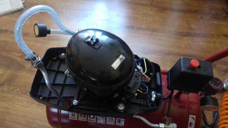

czarobest Opublikowano 25 Września 2018 Opublikowano 25 Września 2018 Kupiłem złączki i zmontowałem całość. Może się komuś przyda więc napiszę . Pompowanie butli (24 litry) od zera do 8 barów przy których presostat wyłącza kompresor trwa równo 11 minut. Czyli około 17.5L na minutę. Agregat bierze podczas pracy 130W, po napompowaniu przewód i obudowa agregatu mają około 40 stopni Celsjusza. Jestem bardzo zadowolony, bo teraz kompresor jest niewiele głośniejszy niż lodówka a i czas jest dla mnie zadowalający. Spodziewałem się około 13 minut, bo liczyłem to na oko pompując balon przed kupnem złączek . Butla pozwala spokojne na wyczyszczenie komputera co też na plus. Niechcący udało się też ograniczyć przedostawanie się oleju do butli (i dalej) samą rurką idącą od agregatu, zbiera się tam ładnie olej i spływa po wyłączeniu. Jednak i tak zamontowałem filtr przy szybkozłączu, w przypadku aerografu mam jeszcze mały filtr bezpośrednio przed nim więc mam nadzieję, że nie będzie żadnych problemów. A tak to wygląda: Udało się nawet przykręcić agregat w oryginalne otwory choć tak jak widać na zdjęciu - na skos . 1
