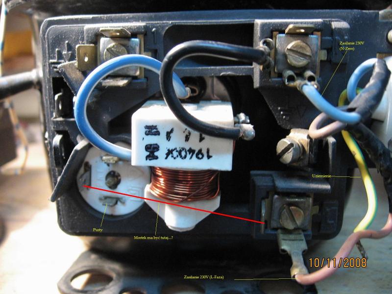

Folxs Opublikowano 16 Lutego 2015 Opublikowano 16 Lutego 2015 Jak złożę kompresor, i będę robić dolewkę oleju silnikowego 10W40, to dam znać jak to działa Teraz jeszcze jedno pytanie apropo uruchamiania się agregatu. Jak go uruchomię i odłączę - i po chwili znów chcę uruchomić, to nie ruszy. Musi być odstęp czasowy około 25sec - jak go tak zostawię, to płynie nieco większy prąd i po 20s termik odłącza zasilanie (jak termik ostygnie po około 90sec, to wszystko znów się uruchomi). Zapewne to przez pozystor PTC (jeżeli się mylę, to proszę mnie poprawić). 1. Czy Wasze agregaty też tak mają? Czy stosujecie inne, bez PTC? (są takie? z cewką?) 2. Jeśli tak, to czy agregaty z cewką są nowsze/starsze od tych z PTC, czy to zależy od konkretnego modelu i producenta? I jaki jest minimalny odstęp czasowy pomiędzy uruchomieniami? Serdecznie pozdrawiam!

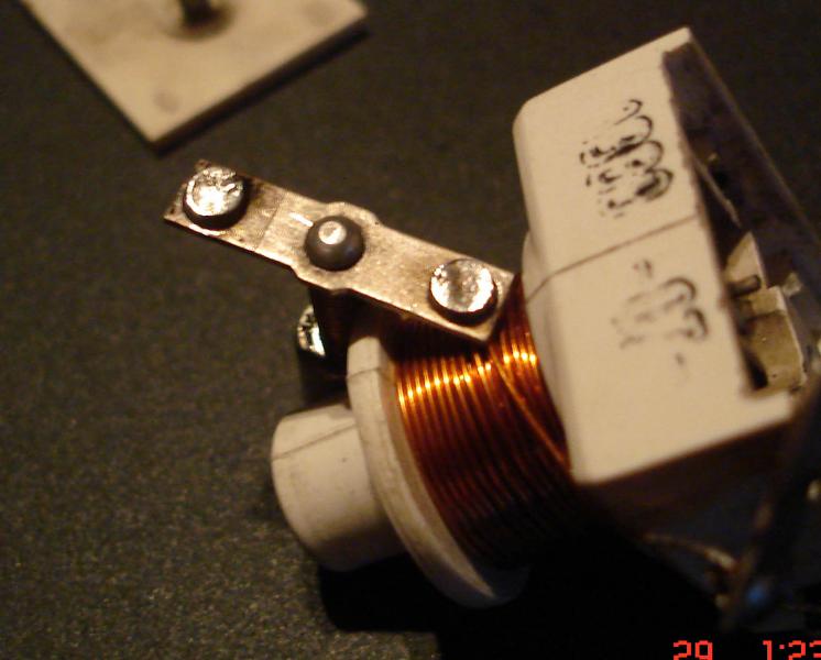

Bartek Piękoś Opublikowano 18 Lutego 2015 Opublikowano 18 Lutego 2015 To nie wina wyłącznika ciśnieniowego, tylko budowy wewnętrznej agregatu. Skoro Twój tak nie ma, to czy mógłbyś zrobić zdjęcie tego, co masz w puszcze agregatu? Jest tam cewka rozruchowa? Pozdrawiam! Pytanie nie do mnie, ale odpowiem, bo chyba wiem o co pytasz. Niezależnie od obecności lub nieobecności wyłącznika ciśnieniowego, istnieją różne typy urządzenia rozruchowego startującego agregat. Polecam cały wątek wszystkim konstruktorom lodówkowców http://pwm.ukw.edu.pl/viewtopic.php?f=76&t=3748&sid=3ecbd79bed4b0b950eced14dd7ed14a6&start=75 Folxs, na dole 6 strony wątku powinno być coś co cię zainteresuje ze względu na twoje pytanie. Ja w agregacie EDA SH-1.0 mam coś takiego Miałem problemy z restartem, po wielu bojach, opisanych m.in. tu, pomogło zainstalowanie agregatu w nieco lepszym stanie technicznym (typ urządzenia rozruchowego ten sam) a przede wszystkim wykorzystanie zaworu odprężającego. Rozumiem jednak, że nie chcesz bawić się w testowanie (włączanie i wyłączanie), tylko ma to funkcjonować w kompresorze. Co do załączania się agregatu pod obciążeniem, to w kompresorze samoróbce włącznik ciśnieniowy powinien mieć zawór odprężający, ułatwiający restart (zawór robi "psssss" po osiągnięciu zadanego ciśnienia i wyłączeniu agregatu). Ten zawór spuszcza powietrze z części instalacji tuż za agregatem, który przy restarcie nie musi pokonywać oporu ciśnienia w instalacji. Przedłuża to też żywotność sprzętu, sprzęt się nie grzeje. Zawór taki jest w większości nawet najtańszych i najprostszych presostatów.
