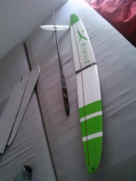

Marcin81 Opublikowano 30 Lipca 2014 Opublikowano 30 Lipca 2014 Witam! Kupiłem DLG "mieszańca" ze skrzydłami Virgos'a i kadłubem JJ Edge. Moje zapytanie dotyczy wklejania kołka. Niestety jest z drugiej strony jak miałem w poprzednim DLG Wjagra. I tu pytanie: Jak to zrobić DOBRZE. Rozumiem, że skrzydła są przygotowane dla lewo i prawo ręcznych, ale kto pyta, nie psuje Poniżej fotka zestawu:
kojani Opublikowano 30 Lipca 2014 Opublikowano 30 Lipca 2014 To zależy którą ręką rzucasz? Skrzydło z tej fotki jest dla osoby leworęcznej lub oburęcznej
krzysiek w Opublikowano 31 Lipca 2014 Opublikowano 31 Lipca 2014 Ja robiłem u siebie tak- wyciąłem szparkę tak żeby kołek ciasno wchodził, wywaliłem nożykiem rdzeń dookoła i zrobiłem wylewkę z żywicy z mikrobalonem. Na tej samej żywicy wkleiłem kołek. Po wyschnięciu nakleiłem jeszcze wzmocnienia z węgla..
Marcin81 Opublikowano 1 Sierpnia 2014 Opublikowano 1 Sierpnia 2014 O widzisz.. dziękuję. Liczyłem na to, że wypowie się producent tego skrzydła, bo to akurat jest zrobione na przekładce. Co prawda przy końcówce skrzydła jest już twardy płat, wolałem to jednak skonsultować.
Czaro Opublikowano 4 Sierpnia 2014 Autor Opublikowano 4 Sierpnia 2014 Może i szalałem, ale inni zaszaleli bardziej Marcinie, skrzydło kleił kolega Michał, a jego na forum nie ma. To skrzydło pochodzi z czasów, kiedy poszczególne płaty trochę się różniły i wątpię, żeby ktoś pamiętał szczegóły konstrukcyjne Twojego egzemplarza. Spod zielonego lakieru na końcówce prześwituje łatka węgla. Ze zdjęcia widać, że na prawym skrzydle, oryginalnie zakołkowanym jest. Czy jest też na lewym? Jeśli nie, musisz zmatowić fragment końcówki skrzydła, ok 20...25mm w koło od miejsca, w którym wkleisz nowy kołek. Zmatowienie musi sięgać w kierunku natarcia skrzydła, aż za dźwigar. Następnie na zmatowione powierzchnie nalaminuj warstwę klasycznej tkaniny węglowej (układ włókien skośnie wzgl. rozpiętości) najlepiej 93g/m, jak nie masz może być i bardziej popularna 160. Przesycone, ułożone w miejscu łatki z tkaniny przykryj folią z siatki jednorazowej, włóż pomiędzy gąbki i przyciśnij solidnie płaskim ciężarkiem. Po dotwardzeniu żywicy, folia powinna łatwo odejść zostawiając równą powierzchnię. W tak przygotowaną końcówkę możesz wklejać kołek już dowolną metodą. Czy wygrzebując ze środka trochę pianki i uzupełniając to klejem, czy bez wydłubywania, za to z solidnym promykiem z kleju na około kołka.
