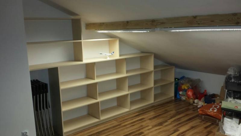

max6404 Opublikowano 18 Marca 2017 Opublikowano 18 Marca 2017 Blaty są z pełnej płyty wiórowej. Robiłem przepusty kablowe otwornicą oraz mocowanie wiertarki i wyrzynarki więc jestem pewien. Blat 186 cm waży prawie 30kg. 2,5 metrowy musiałem układać z żoną . Nowe miejsce do modelowania na poddaszu? Czy garderoba jakaś się szykuje? Kapitalna modelarnia. Ciekawe, kiedy się takiej dorobię. Fajna podłoga, Rafał. Dziękuję

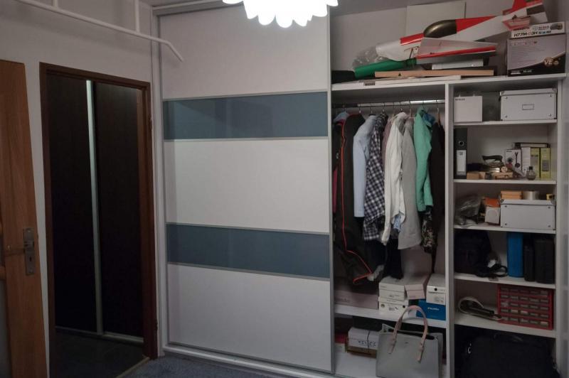

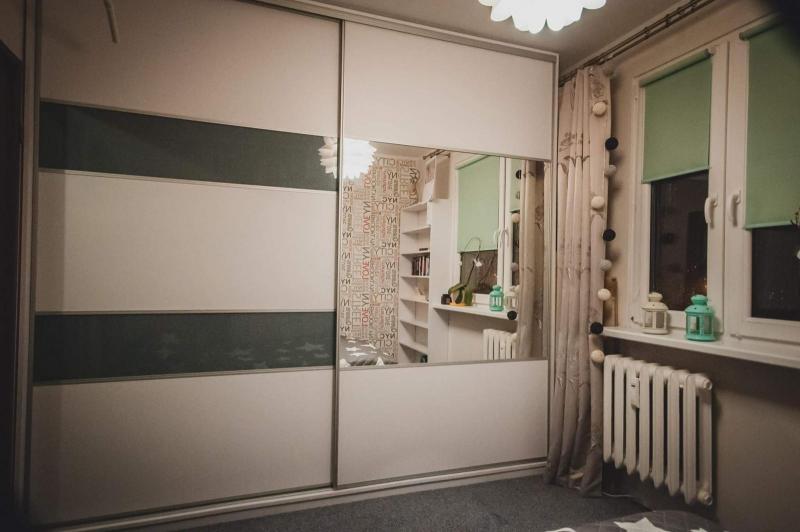

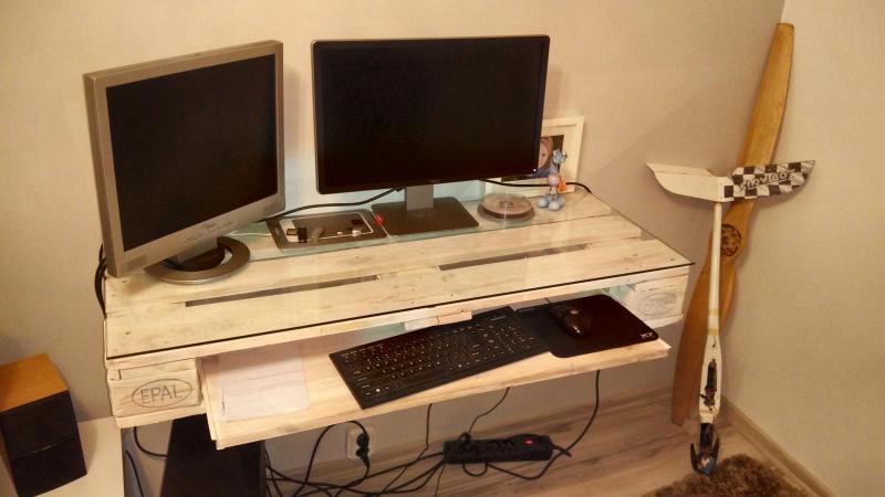

KRUUP Opublikowano 18 Marca 2017 Opublikowano 18 Marca 2017 Noker to zupełnie jak ja. Jakiś czas temu odkryłem swoją nowa pasję jaka są meble Mam już na koncie kilka szaf wnekowych, kuchnie, a ostatnio nawet kilka mebli z palet. A teraz idzie na warsztat zagłówek do łóżka. Polecam bo to naprawde fajna zabawa a przy okazji sporo kasy zostaje w kieszeni Zrobienie modelarni to tez żaden problem

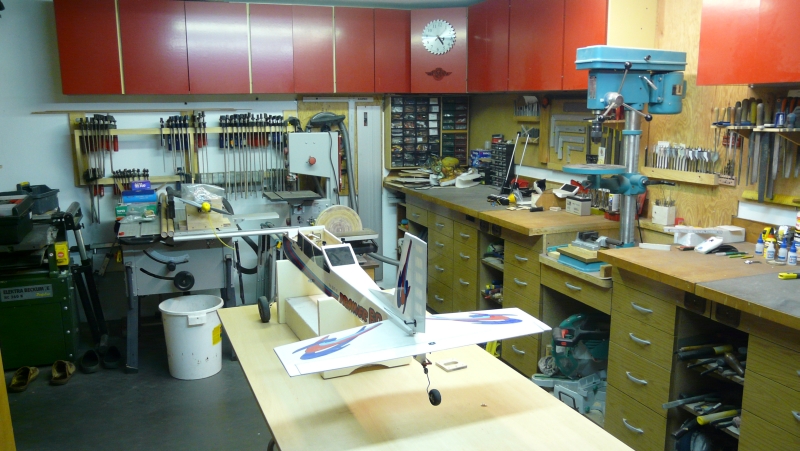

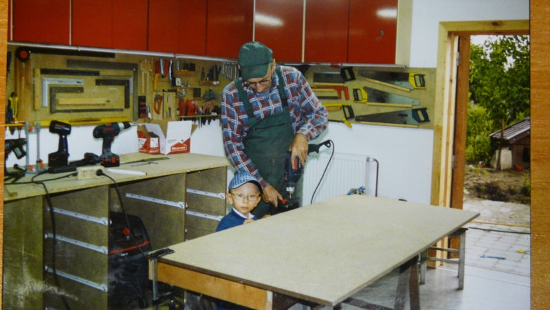

ahaweto Opublikowano 18 Marca 2017 Opublikowano 18 Marca 2017 A to mój kącik. Służy również jako podręczny warsztat. Materiał na szafki wiszące oraz szuflady został pozyskany z mebli które już nie przystawały do nowych czasów. Wszystko wykonane własnoręcznie i z pomocą małego pomocnika Tak było dziewięć lat temu Stan obecny. W wolnych chwilach jest gdzie przesiadywać. 2

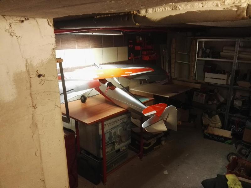

elektronik-adam Opublikowano 19 Marca 2017 Opublikowano 19 Marca 2017 Ja aktualnie mam pomieszczenie w piwnicy w domu oczywiście bałagan nigdy porządnie nie uporządkowany.

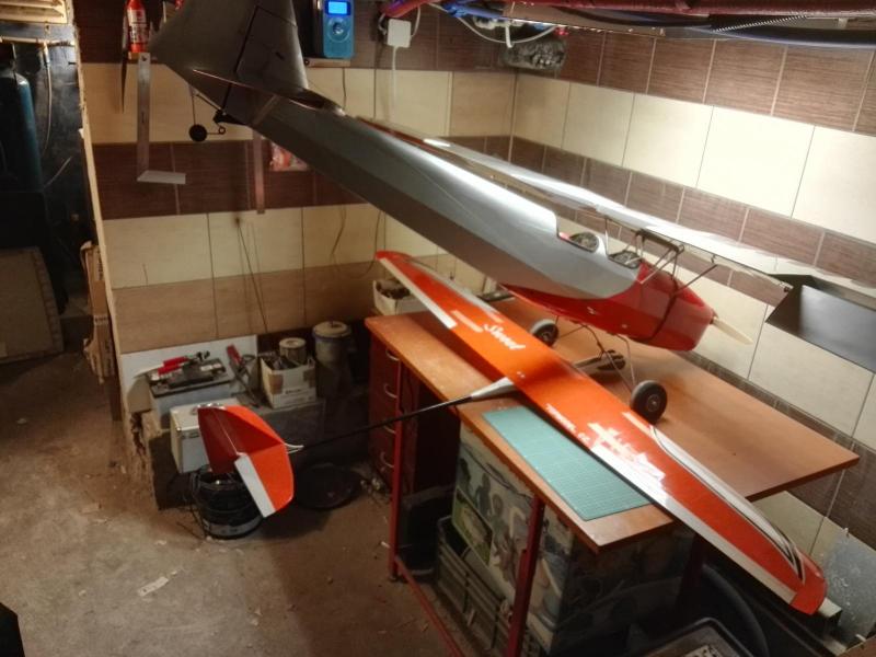

elektronik-adam Opublikowano 14 Kwietnia 2017 Opublikowano 14 Kwietnia 2017 Rwd 8 z planów budowany bez lasera. Rozpiętość koło 2200 silnik asp fs91 jeszcze nie latał pozostało mi zrobić popychacze do lotek i ciągle myślę nad porządnym mocowaniem połówek skrzydeł mocowane są do centropłatu za pomocą rurki dźwigaru fi16 ścianka 2mm duraluminium kołki ustalające położenie z rurki alu 8mm ścianka 2mm. Podwozie amortyzowane na siłownikach meblowych, wahacze pręt stalowy z nierdzewki 5mm doszły naklejki jeszcze muszę go zważyć obliczyć powierzchnię skrzydeł czy to wg. ma możliwość lotu przygotować naciągnąć linki steru wysokości i kierunku i spróbować polatać 1

mjs Opublikowano 15 Kwietnia 2017 Opublikowano 15 Kwietnia 2017 Mam już na koncie kilka szaf wnękowych, kuchnie, a ostatnio nawet kilka mebli z palet. Unikaj szyby na blacie biurka/stołu. To koszmar, reumatyzm w łokciach na bank... Sklejka, płyta pilśniowa, a jeszcze lepiej klejonka z listewek, płyta stolarska itp.
