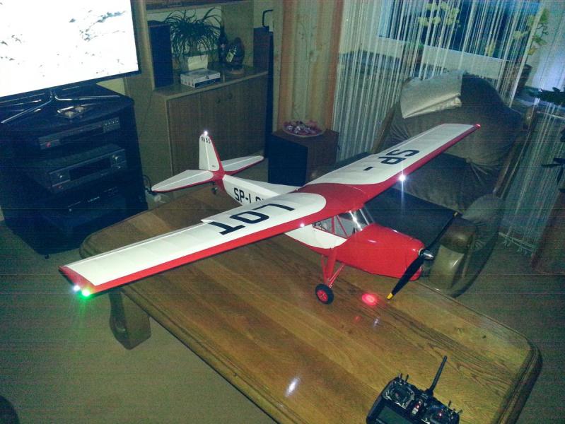

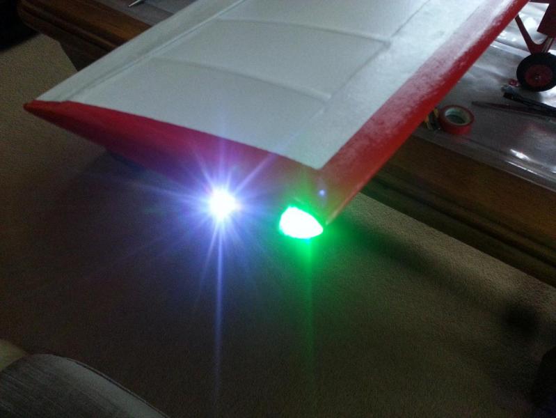

No może nie caly czas ale zdarza sie ostatnio często latanie jak pogoda dopisuje ,ostatnio byly u nas w sobotę zawody modeli f3a i f5j czy jakoś tak impreza przednia podobało mi sie i mojemu synowi nawet nie wiedzialem ze mamy takiego mistrza w sekcji jak Tomasz Frąk . Powiem tak Adam do oblotu coraz blizej jak wszystko pojdzie dobrze to może w dlugi weekend z kolegą Piotrem oblatamy model i filmik zrobimy a na chwile obecna wstawiam fotki oswietlenia i prawie cały złożony RWD 5post-14061-0-64855700-1398804249_thumb.jpg

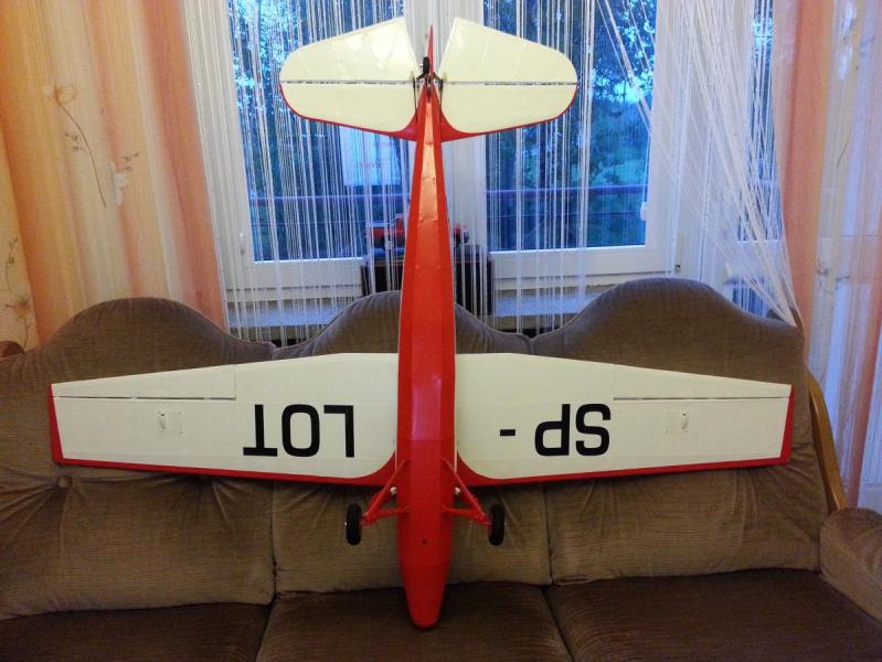

model od dołu]post-14061-0-99198900-1398804414_thumb.jpgpost-14061-0-40204500-1398804737_thumb.jpg
I tak waga do lotu wyszla 2600g a ciag jest 1,87 i przy moich dwóch pakietach 2600 laczonych równolegle to może być za mało i chyba bedzie potrzebny pakiet 4S tak około 4000.?

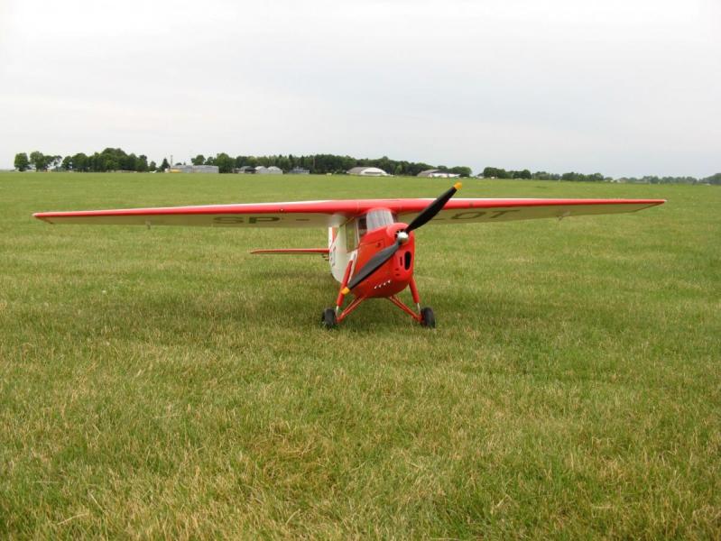

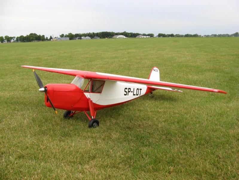

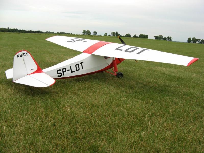

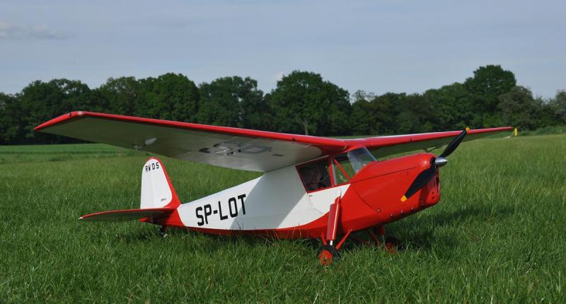

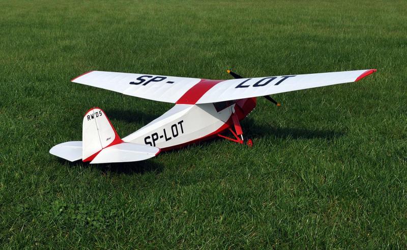

Dzisiaj odbył się pierwszy lot modelu RWD5 Bis. Po blisko 20 latach model wzbił się po raz pierwszy w powietrze. Z  oblotu uzyskaliśmy niezbędne informacje dla wprowadzenia paru korekt i myślę że model będzie latał jak po sznurku. Załączamy parę zdjęć zrobionych przed oblotem modelu:
skosilibyscie ta trawe ;) o malo nie spadl przy starcie a i ladowanie do idealnych nie nalezalo
na naszym lotnisku najpierw kosimy potem latamy ;)
No cóż z trawą to pełna racja, ale nie do końca mam wpływ na to - jak się okazuje czasami to skomplikowany u nas "proces". Dlatego większość moich modeli ma "trawo-odporne" podwozie. Poza tym nie bardzo było kiedy skosić trawy -  cały czas padało i to były pierwsze chwile po opadach a trawa wyrosła już bujna.
To był pierwszy lot samolotu Grzegorza  i przyznam się, że model zaskoczył mnie trochę nie miło - mimo poprawnego wyważenia  bardzo ostro darł cały czas do góry. Ale po regulacji powinno być już dobrze.

Wnioski z oblotu:
Model mimo prawidłowego wyważenia zadzierał mocno do góry (przy starcie był na granicy przeciągnięcia) i trzeba było wprowadzić b.dużą korektę SW w dół, żeby otrzymać spokojny lot poziomy. Przy lądowaniu po zdjęciu gazu z silnika  korekcja SW zadziałała tak, że przydusiła model do ziemi. Przypuszczenie jest takie, że silnik ciągnie mocno model do góry (i trzeba to z kontrować) a po zdjęciu gazu gdy ciąg silnika w górę maleje do zera, skorygowany SW ściąga model w dół. Dlatego zwiększamy pochylenie silnika w modelu w dół i przy okazji likwidujemy wznios skrzydeł, który był przewidziany do płatów bez lotek. Model do drugiego oblotu dostanie też "terenowe" koła.

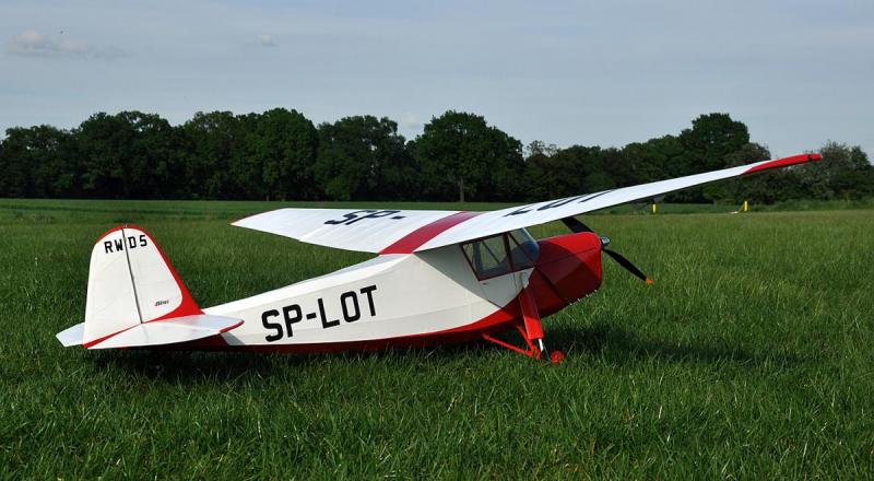

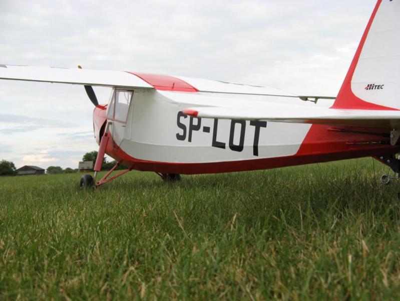

Witam po długiej przerwie remontowej RDW 5 zostało naprawione i nawet oblatane tylko niestety nie było kamerzysty :(  oto kilka fotek po poprawieniu wzniosu i po remoncie.post-14061-0-04595700-1403812029_thumb.jpg

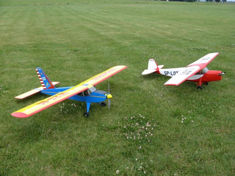

RWD 5 miał towarzystwo Wicherek 25M Kolegi Piotra
RWD 5 i wiele innych modeli kolegi Piotra , bedzie  też Karaś Grześka i nie tylko  w Wekkend  28-29.06.2014 na Pikniku Modelarskim w Radawcu pod nazwą "Polskie Skrzydła" bo ma być dużo i jak najwiecej samolotów polskiej konstrukcji :)  Zapraszamy.
