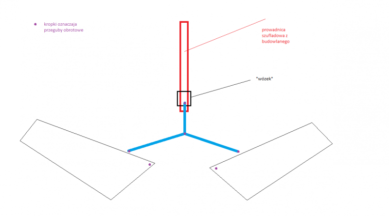

dukeroger Opublikowano 4 Czerwca 2014 Opublikowano 4 Czerwca 2014 chyba ze bys robercie nagial geometrie tego zwierzecia tak zeby skrzydlo bylo bardziej do przodu i obracalo sie wokol takiego punktu ktory roznice srodkow statecznosci w obu pozycjach by zminimalizowal
robertus Opublikowano 4 Czerwca 2014 Autor Opublikowano 4 Czerwca 2014 A to już w wersji drugiej, jak ta nie będzie latać
