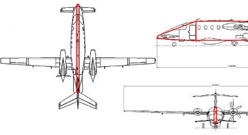

TeBe Opublikowano 9 Sierpnia 2014 Autor Opublikowano 9 Sierpnia 2014 Druga próba oblotu zakończyła się umiarkowaną katastrofą. Teoretycznie model jest do odbudowy, ale zdecydowałem zrobić drugą - całkiem nową - wersje platformy testowej. 1. Model był ewidentnie za ciężki. Nowe wersja testowa będzie konstrukcyjna, z odchudzonym kadłubem półskorupowym sosna/sklejka/balsa. 2. Tester będzie miał przednie skrzydło ruchome, działające jak canard, mixowane ze sterem wysokości. Bo katastrofa ewidentnie była spowodowana zbyt dużym kątem zaklinowania skrzydła przedniego. Model wystartował, przednie skrzydło zadarło dziób, małe ramię SW było niewystarczające do skorygowania zadarcia, nastąpiło oderwanie strug i zwałka na skrzydło. W testerze muszę mieć przednie skrzydło regulowane z aparatury. 3. W nowym testerze powiększę cięciwę płata.
stema Opublikowano 9 Sierpnia 2014 Opublikowano 9 Sierpnia 2014 Nie miałem na myśli żadnego piankowca. Proponuję deskę konstrukcyjną, a wszystkie elementy nośne zgodne i działające zgodnie z oryginałem. Do tych interesujących Cię badań kadłub może być płaski. Trochę sklejki czy deska balsowa i parę listew. Mniej materiału, roboty i taniej.
robertus Opublikowano 9 Sierpnia 2014 Opublikowano 9 Sierpnia 2014 W tym samolocie kadłub jest nośny, więc moim zdaniem deska zamiast przestrzennego kadłuba zafałszuje testy. Środek ciężkości będzie inny. Ja bym cie nakłaniał abyś zrobił rzutkę z pianki. Wykorzystał to co masz z tego modelu co masz. Wybebeszyć wszytko, zrobić tylko rzutkę do wyznaczenia doświadczalnego środka ciężkości. Lub zbudować nowy kadłub z podkładów. Bez grama drewna. Powinien być na tyle lekki aby przeleciał min 15m. Będzie wtedy czas na obserwację Gdy budowałem Su-22 zrobiłem rzutkę w rozmiarze docelowym wyłącznie do testowania SC dla różnych położeń skrzydła. Z Twojego opisu wnioskuję, że przy tym kącie zaklinowania kanarda powinieneś przesunąć SC do przodu. Przy Hammerhadzie testowałem wpływ kątów zaklinowania kanardów na położenie SC i tak to mniej więcej wychodzi. Im bardziej przesuwamy SC do przodu tym bardziej trzeba podeprzeć to kanardem. Skrajny przypadek miałem w Talonie, gdzie w fazie lotu z rozłożonymi skrzydłami SC okazywał się być wybitnie przedni i podparcie kanardem, kąt zaklinowania, był wręcz gigantyczny. Tak bym więc zrobił. 1.Rzutka do wyznaczenia SC i optymalnego kąta zaklinowania kanardów 2. Budowa testera 3. Budowa docelowego modelu. PS. Jest też wiele piankowych modeli gdzie canardy są ustawione na zero.
Bartek Piękoś Opublikowano 9 Sierpnia 2014 Opublikowano 9 Sierpnia 2014 Tomek, zmiana cięciwy, podobnie jak zmiana przekroju kadłuba da ci inny model. Na pewno zafałszuje przewidywania własności lotnych modelu docelowego. Lepiej zrób jak radzi Robert, lub po prostu - jak pisałeś- zrób lżejszy model. A obecny moim zdaniem też by poleciał, tylko trzeba by go lekko przytrzymać na ziemi i dłużej rozpędzić. Pas macie długi. Zrobisz po swojemu. Osobiście jestem za naprawą obecnego (wiesz, że będzie szybka, dla ciebie to 1 dzień) i spełnieniem pewnych założeń przy starcie.
