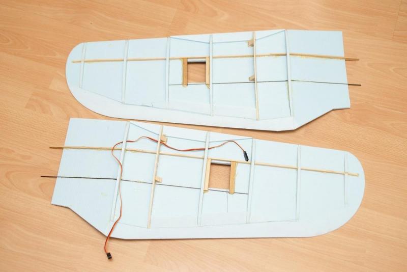

kmada Opublikowano 1 Czerwca 2014 Opublikowano 1 Czerwca 2014 Witajcie Od dłuższego czasu, ze sporymi przerwami, tworzę model pierwszego prototypu PZL P.8.Materiały to: zielone paskudztwo w wersji jasnobłękitnej, trochę sklejki, węgla, sosny, styroduru . Skala 1:7 co daję rozpiętość ~148cm. Andrzej Glass Polskie konstrukcje lotnicze : 1893-1939 Warszawa 1977: Wydawnictwa Komunikacji i Łączności Elementy skrzynki nośnej przeniesione z wydruku laserowego na sklejkę: Struktura kadłuba, podłużnice z węgla 1x3, boki balsosklejka 3mm, wręgi sklejka 3mm, na zewnątrz boki z depronu 6mm, później doklejone garby, spód, z depronu 3mm: Struktura skrzydła, spod, żeberka 6mm, wierzch 3mm, dźwigar główny sosna 8x3, pomocniczy węgiel 1x3, klocki mocowań zastrzałów z wkręconymi dystansami od komputerowej płyty głównej (M3, wys 6mm), lotka wzmocniona węglem. Całość łączona była później na "łóżeczku" z depronu: Przymiarki: Papucie z kilku warstw podkładów, bardzo niepodobne do oryginału - dużo za szerokie, ale fabrycznych wąskich kół nie znalazłem: Stan przed rozpoczętym już oklejaniem papierem: Waga konstrukcji przed oklejeniem papierem śniadaniowym na wikol ~620g.
kesto Opublikowano 2 Czerwca 2014 Opublikowano 2 Czerwca 2014 No i bardzo fajnie, że budujesz taki ładny samolot. Tylko jak dla mnie, to przy rozpiętości 1480mm jeden dźwigar sosnowy to stanowczo za mało. Na te węgielki zbytnio bym nie liczył. Może jeszcze papier na wikol wzmocni sztywność płata, ale to też jest problematyczne. Będziesz musiał uważać w locie, żeby model nie złożył skrzydełek przy akrobacji - w końcu to myśliwiec. Nie jestem też przekonany do tych wielkich owiewek na koła. Wyglądają jak z jakiegoś filmu rysunkowego dla dzieci.
302_Osh Opublikowano 2 Czerwca 2014 Opublikowano 2 Czerwca 2014 Jak oklei folią reklamową, skrzydło będzie mocne i na tyle elastyczne, ze to co ma wewnątrz w zupełności wystarczy. Myślę, ze w tej chwili mamy w Polsce z 50 sztuk RWD-5 Skazoo, które dają radę, przy podobnej rozpiętości.
zbjanik Opublikowano 2 Czerwca 2014 Opublikowano 2 Czerwca 2014 Płat wytrzyma spokojnie- mam model o rozpietości 1400, waga ok. 1kg, z pojedynczymi zastrzałami i jedną listewką 6x6 jako dźwigarem, pokrycie taśmą kolorową. Wytrzymuje nawet bardzo ostre wyrwania, szybkie beczki na dużych prędkościach, także odwrócone figury. Oklejenie papierem bardzo też podniesie sztywność, moja wersja pokrycia jest jednak dość elastyczna- widać jak to wszystko się ugina, ale działa dobrze- i o to przecież chodzi.

kmada Opublikowano 3 Czerwca 2014 Autor Opublikowano 3 Czerwca 2014 Si, boczny obrys owiewek z planu i na zdjęciach tez wyglądają na wieeelkie...A co do dżwigarów, no toż to polski płat, na zastrzałach, siły gnace przy kadłubie bliskie zeru

RobUK Opublikowano 3 Czerwca 2014 Opublikowano 3 Czerwca 2014 Trzeba przyznać, nieźle wygląda jak do tej pory 650g przy takich gabarytach ... niewiele. Fajny będzie na bezwietrzną pogodę
