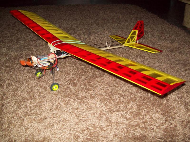

Łasica Opublikowano 15 Października 2014 Opublikowano 15 Października 2014 Trochę wody upłynęło od zbudowania Patyczaka, ale w końcu udało się go oblatać. Pocieszny samolocik :-) Mój pierwszy oblot ustrojstwa które nie ma lotek, więc dziwnie mi się latało. Zresztą sami zobaczcie.

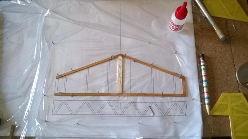

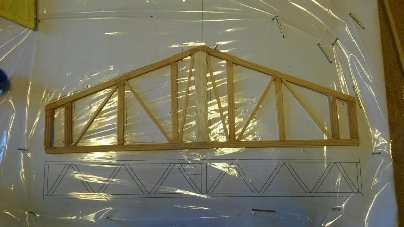

Amat3ur Opublikowano 18 Października 2014 Opublikowano 18 Października 2014 Zgodnie z obietnicą w sobotę coś ruszyło a mianowicie zrobiłem statecznik poziomy

magilla Opublikowano 7 Listopada 2014 Opublikowano 7 Listopada 2014 Zgodnie z obietnicą w sobotę coś ruszyło a mianowicie zrobiłem statecznik poziomy Czy w takim modelu statecznik z sosny to nie przesada? Jakoś nie polecam klejenia CA sosny. Klej nie zdarzy spenetrować drzewa a później się rozkleja.
Amat3ur Opublikowano 8 Listopada 2014 Opublikowano 8 Listopada 2014 To jest rzadki a z sosną tak wyszło bo nie doczytałem planów które mam wydrukowane czarno biało
magilla Opublikowano 8 Listopada 2014 Opublikowano 8 Listopada 2014 czy rzadki czy gęsty staraj się sosnę, sklejki kleić czymś innym. Klej wikolowy sprawdzi się dużo lepiej.
Amat3ur Opublikowano 8 Listopada 2014 Opublikowano 8 Listopada 2014 Ok taki miałem pod ręką ale wikol też jest na stanie
Gość Kamyczek_RC Opublikowano 8 Listopada 2014 Opublikowano 8 Listopada 2014 Jeśli chcesz żeby model dobrze latał musisz mieć pod ręką deseczkę balsy i nożyk do cięcia listewek sosna jest ok pięć razy cięższa od balsy więc jeśli chciałeś balsę zastąpić sosną trzeba było zmniejszyć przekroje listewek tu z powodzeniem wystarczyła by sosna 3*3 robiąc tak ciężki statecznik będziesz miał problem z wyważeniem modelu i pogorszą się własności lotne .

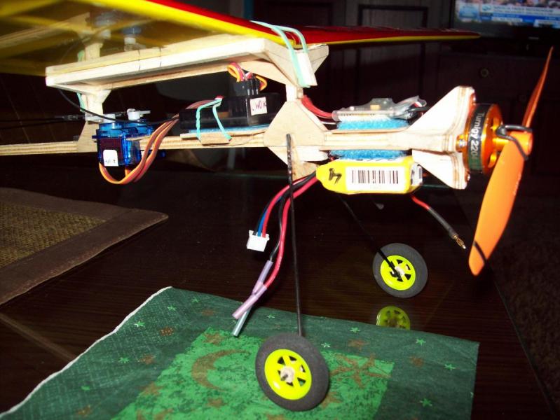

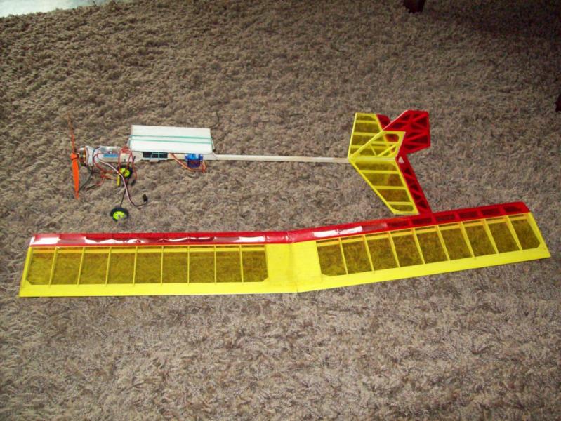

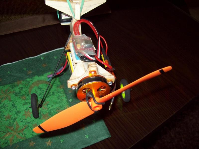

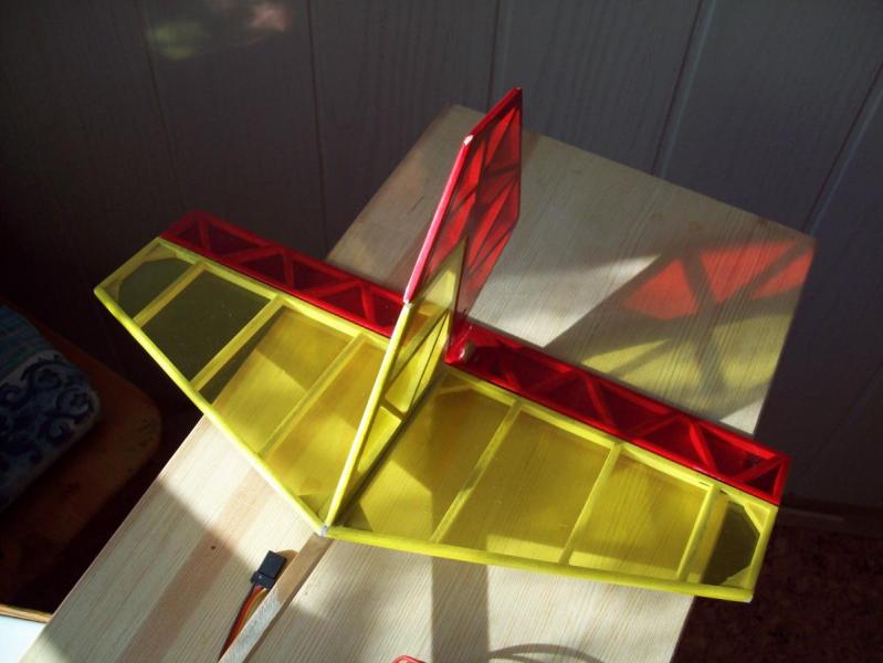

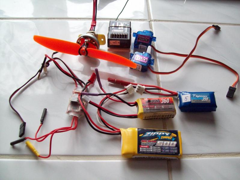

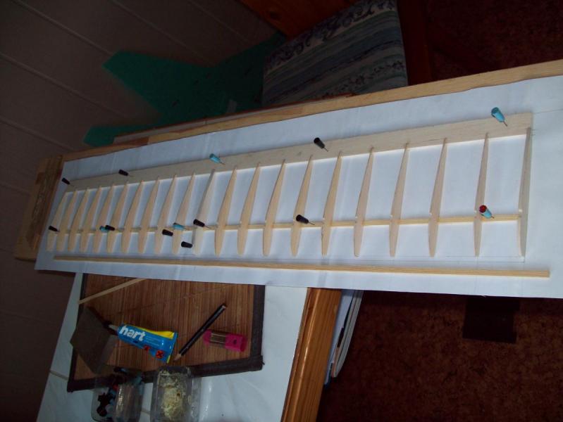

mayster8405 Opublikowano 23 Listopada 2014 Opublikowano 23 Listopada 2014 Przedstawiam mojego "patyczaka" którego wykonałem latem,na podstawie planów kol. Oleckiego lecz z drobnymi zmianami,ale nadal jest to "patyczak".Zmianie uległa długość skrzydła z 60 do 80cm, a cięciwa zmniejszona do 130 prez co uzyskałem większe wydłużenie.Dzwigar to dwie listwy sosnowe 2x5 spływ 3x20 balsa, żeberka 1.5 m/m.Wznios został pomniejszony do 5 stopni. Belka kadłubowa została wydłużona do 54 cm o wym.6x6.Baldachim skrzydła został podwyższony o ok 1cm abym mógł pomieścić odbiornik.Natarcie skrzydła znajduje się 12 cm od poczatku kadłuba.Wznios skrzydła ustawiony na 1.5 stopnia.Loże silnika ustawiono po 2m/m w dół i w prawo.CG znajduje się 55-60m/m od natarcia./od samego początku baldachimek wklejony na stałe/. Reszta pozostała nie zmieniona.Model okleiłem ovacoverem.Wyposarzenie waży 85gr, a cały model gotowy do lotu 175gram. to są graty do modelu i reszta zdjęć z budowy Modelik poleciał za pierwszym razem pięknie bez jakichkolwiec poprawek w wyważeniu.Jestem początkującym pilotem więc wykonywałem nim po dwa trzy okrążenia i lądowanie w chaszczach, co kończyło się łamaniem śmigieł GWS 6x3/czarnych/,.Jestem szczęśliwcem bo mam trzy lotne modeliki i tylko łamię śmigła. Filmu nie ma z powodu braku operatora. Acha, na fotkach pokazane są dwa silniki, mój robiony i 2204 14t który oststecznie jest w modelu, pakiecik Rhino 2S 360 mAh Przepraszam za haos w moim poście.

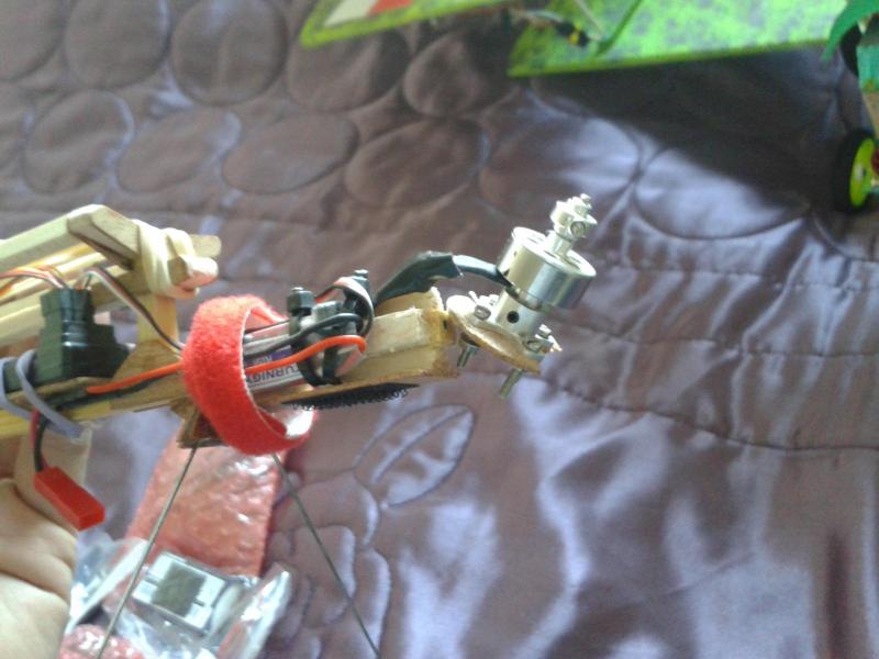

Vesla Opublikowano 6 Kwietnia 2015 Autor Opublikowano 6 Kwietnia 2015 Nowy sezon 2015 uważam za rozpoczęty. Oczywiście na pierwszy ogień poszedł patyczak. Radził sobie dzielnie mimo chwilami silnego wiatru. Niestety kolejne lądowanie zakończone zahaczeniem śmigłem o trawę i... wręga silnika wyrwana. To słaby punkt w patyczaku. Poprzedni sezon dał jej w kość i w końcu puścił klej. Właśnie się naprawia i do rana będzie jak nowy :-)
tomasz.smolarek Opublikowano 7 Kwietnia 2015 Opublikowano 7 Kwietnia 2015 Wręga jest spoko. Ja urwałem podwozie
Vesla Opublikowano 7 Kwietnia 2015 Autor Opublikowano 7 Kwietnia 2015 Podwozie to ja od początku wzmocniłem jak w czołgu T-34 :-D
