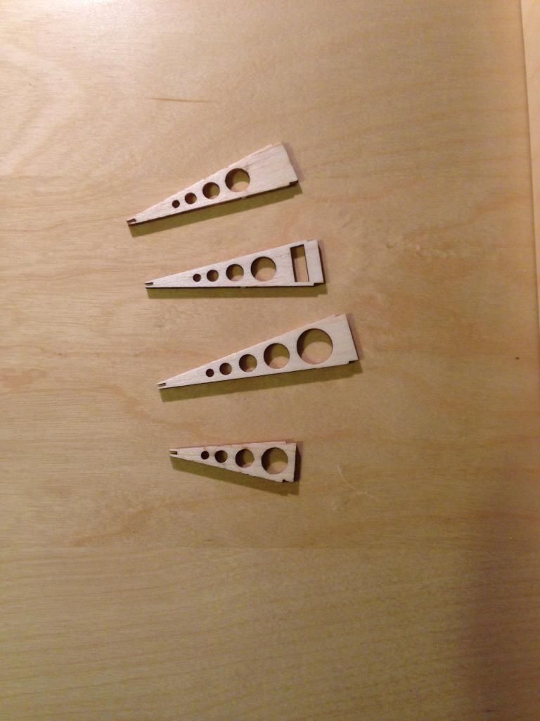

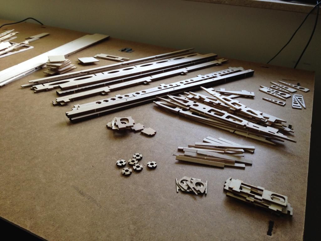

tak wygladaja elementy potrzebne do budowy 2 skrzydel:

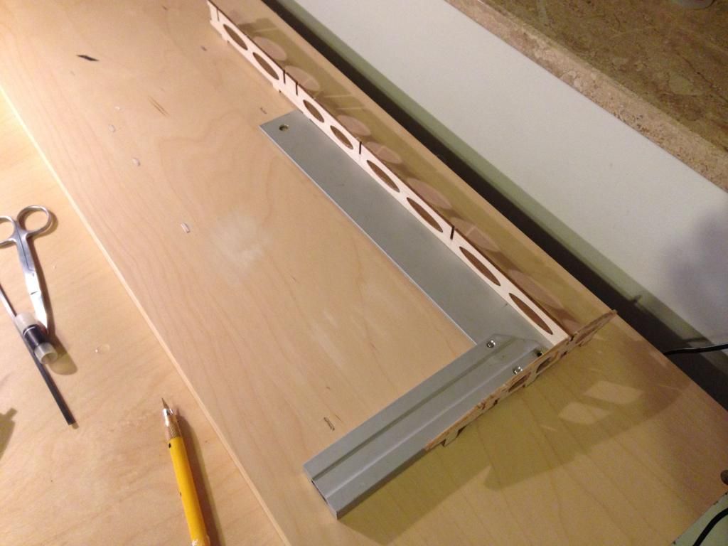

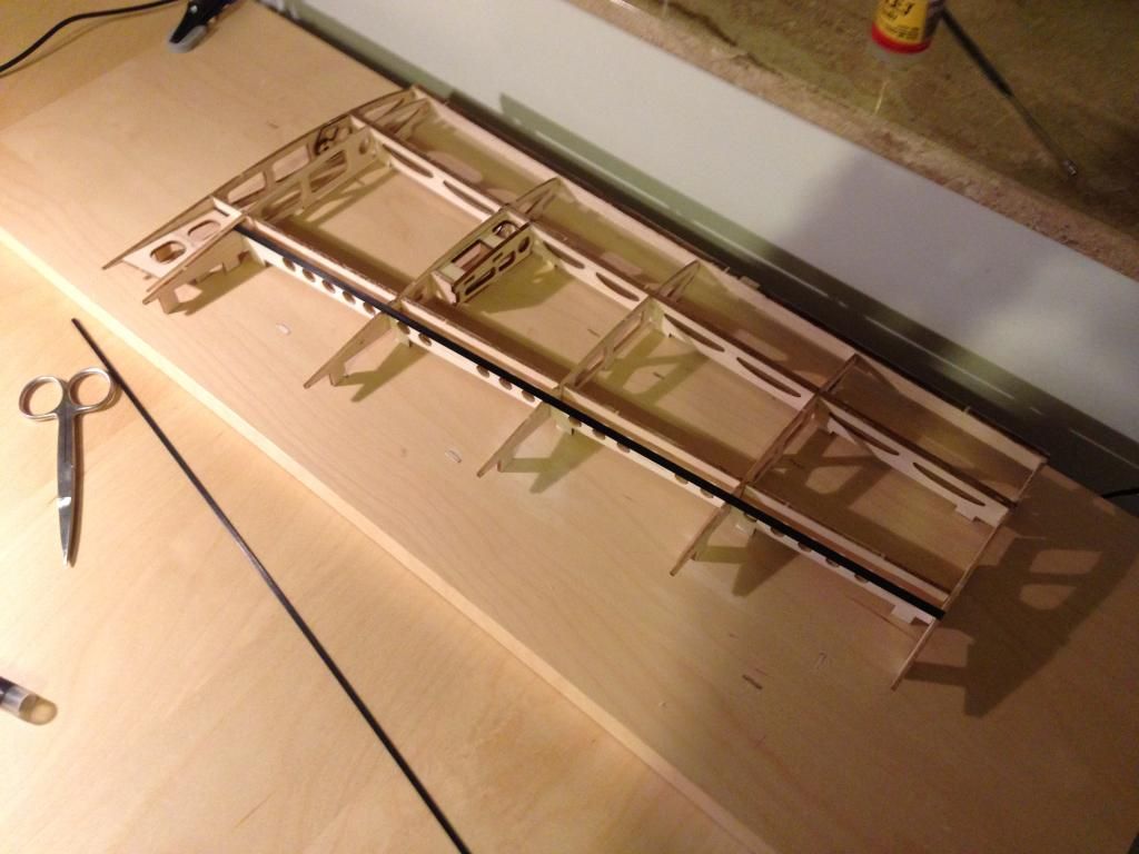

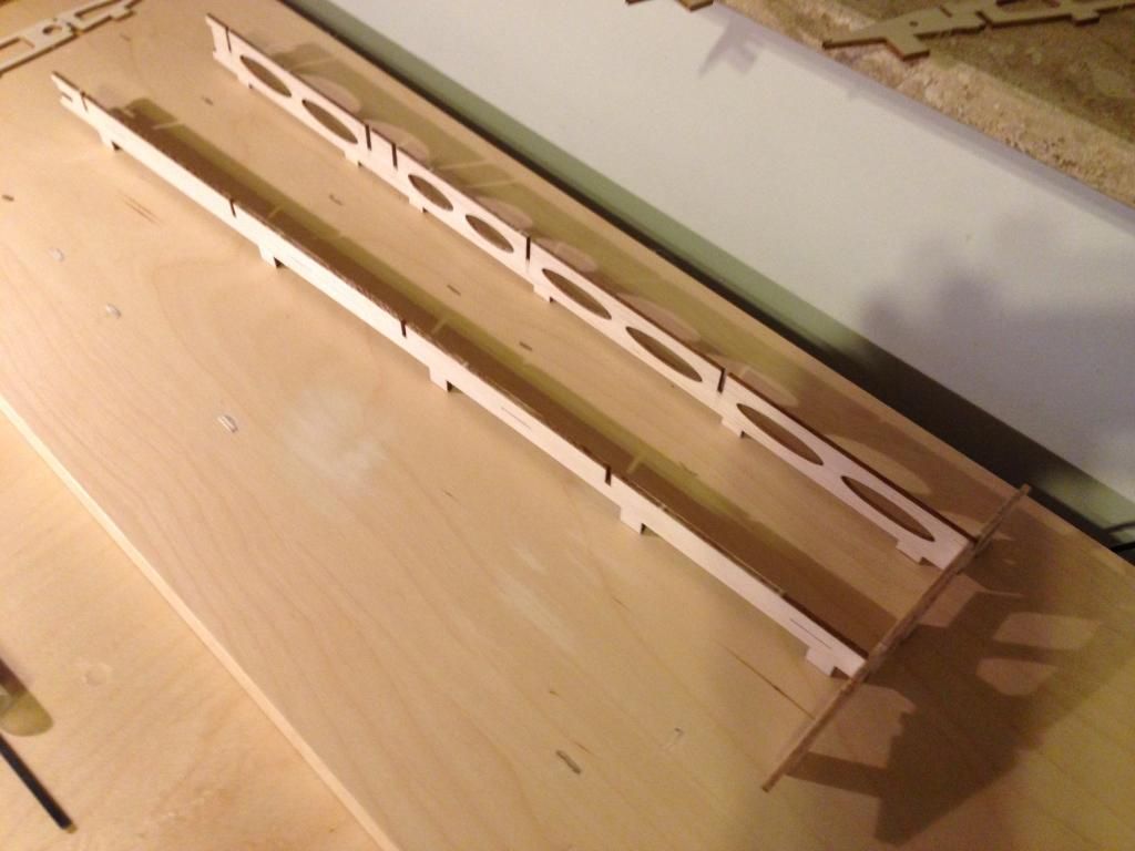

Budowe prowadzimy na desce montazowej do ktorej kleimy glowny wiazar skrzydla zachwoujac wczesniej jego prostopadlosc do powerzchni (katownik) oraz prostoliniowosc (linial)
Doklejamy nastepnie pod katem prostym szczytowe zeberko oraz jego stopki do deski.
93C999D8-8CEB-4C76-B8F0-D61ECE496C27_zps
wkladamy tylny wiazar w zeberko szczytowe (wkladamy oznancza nic nie kleimy)
8D6C0BB4-7CEA-40C7-B9CC-CBFC92B18FB7_zps

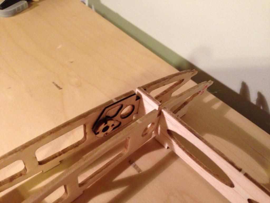

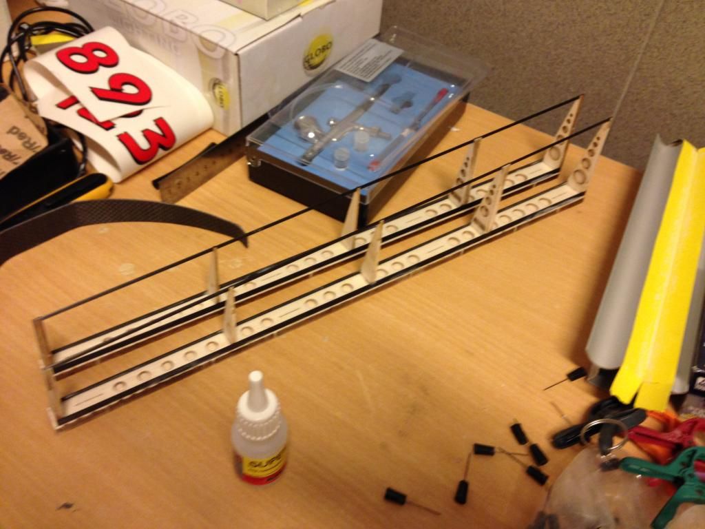

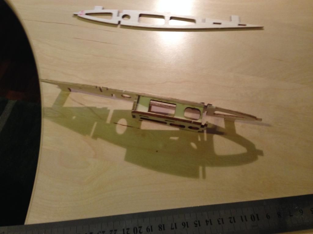

przyklejamy wzmocnienia do zeberek oraz sklajmy  doklejamy do zebra domek pod serwo
93E86E13-86EB-43A1-A656-3261A50F98C7_zps

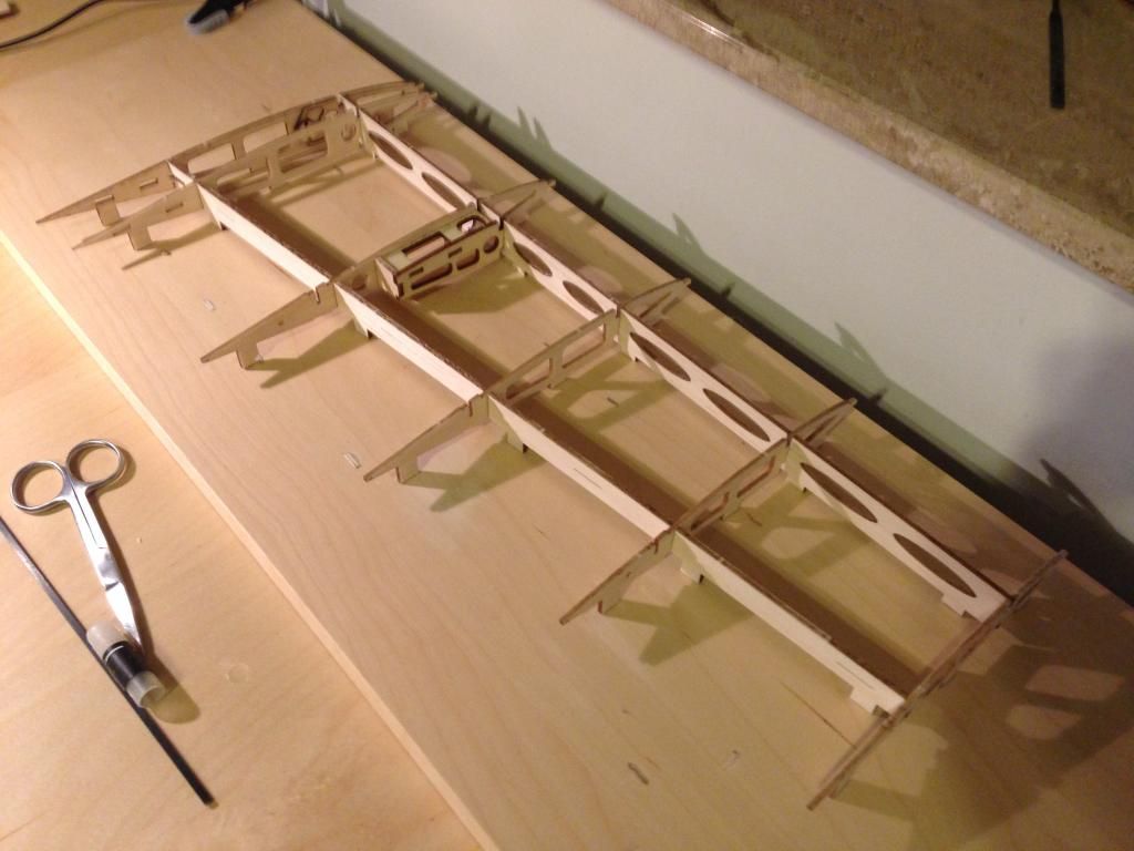

wkladamy zeberka w wiazary
D1EEFFFB-1D04-464B-925C-823DD3EFAD9E_zps
dbajac by za wiazarem pozostalo miejsce na wzmocnienie wiazara:
DBDD3D62-1BFC-42BD-9374-DC70DBC16C3F_zps

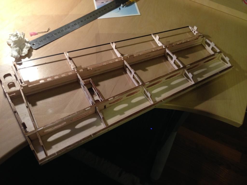

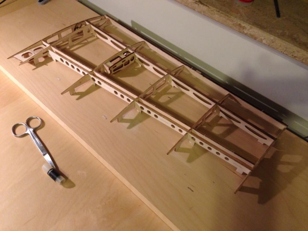

dokladamy sklejone z 2 czesci wzmocnienie pomiedzy zeberkeim przykladbuowym i kolejnym - ustawiona zostaje geometria skrzydla
39FAB2D2-6596-4FCF-9AE2-E453102CF142_zps

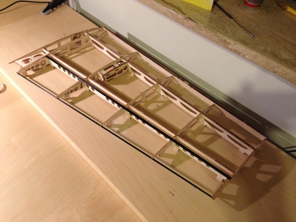

dokladamy wiazar lotki (uwaga BARDZO lamliwy - trzeba troche podpilowac) oraz belke krawedzi natarcia
FA4EDDAD-2482-41DA-8D45-55F57BC13B32_zps

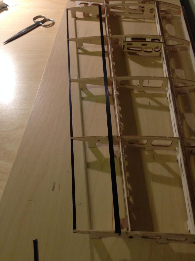

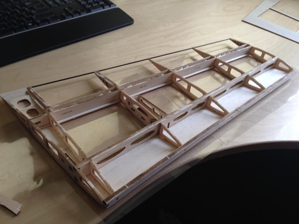

teraz mozemy polapac konstrukcje rzadkim CA a potem docinamy i doklejamy wzmocnienie weglowe wiazara lotki
A81D758E-1C8E-4069-8BDC-3F25C942CEC5_zps
oraz weglowe usztywnienie krawedzi splywu:
FDF35978-25B5-47A4-A24E-08D41BD2E1CC_zps
doklejamy wzmocnienia zeberek lotki
36157D3D-FF57-46B2-9643-8B97A4FB5D0A_zps
C945396B-B6C7-4FBB-A5AC-A3EB97675D6F_zps

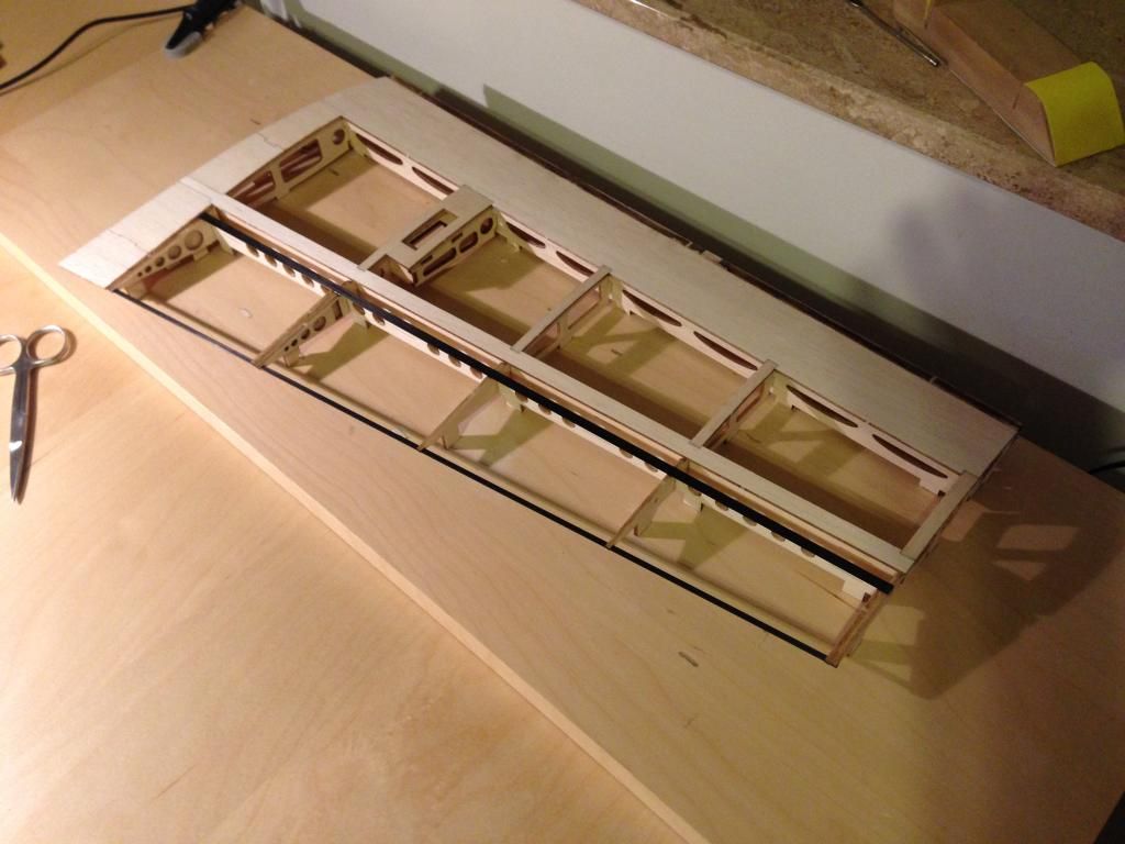

sklejamy w jedna czesc poszycie skrzydla:
D0EBD8BA-EE43-4F84-81AB-E29150422B50_zps

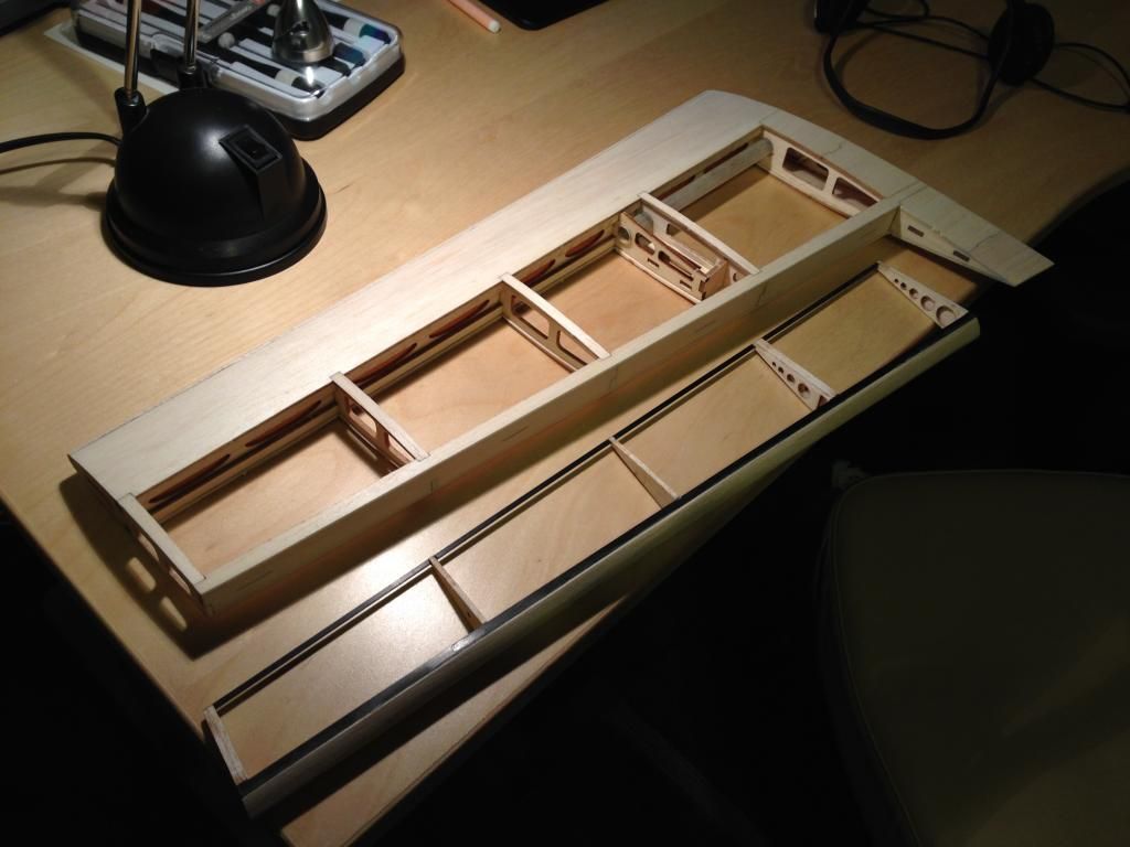

lekko ukosujemy krawedz poszycia przy krwaedzi natarcia skrzydla, smarujemy zasloniete czesci zeberek bebarwnym poxipolem (ja zastosowalem zywice 10min), pozycjonujemy poszycie na skrzydle (sa naddatki na krawedziach a paski poszycia poiwnny centralnie objac zeberka tworzac ich mocnik,  po czym doklajamy na CA zukosowana krawedz do profilu krawedzi natarcia
CA przyklejamy dostepne krawedzie poszycia do wiazarow i zeber dbajac o rowne przyleganie poszycia do zeber i wiazarow (przydaje sie aplikator do CA zrobiony z zagietej igly)

podszlifowujemy miejsce styku poszyc a potem doklejamy druga strone poszycia i mozemy rozciac lotke od skrzydla. Szlifujemy pozostalosci laczen oraz naddatki na krawedziach

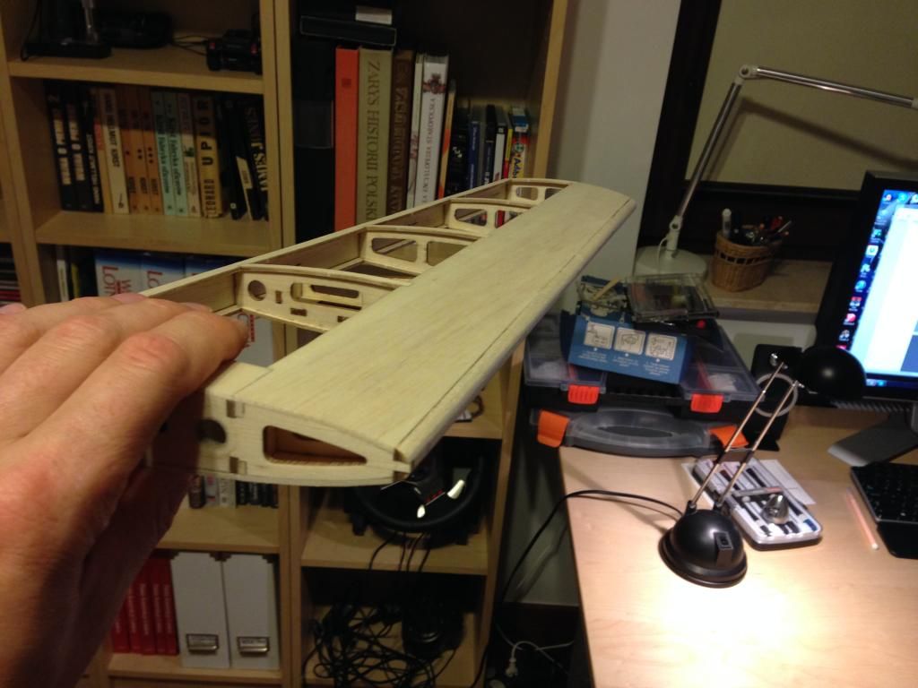

Chyba w opisie wkradł się jeden błąd. Na poxipol przykleja się keson do natarcia (zaznaczyłem tą spoinę czerwoną kreską) . Operacja przyklejania powinna przebiegać tak: Wszylifowane papierem 400-600 pokrycie smarujemy poxipolem w miejscu gdzie będzie przyklejone do natarcia. Da się to łatwo zrobić nakładając na listwę balsową (ścinek) np 15-centymetrową na całej długości poxipol na grubość 1-2mm, potem przeciągamy taką posmarowaną listwą po natarciu kesonu pod kątem 45st (w poziomie) W ten sposób klej ze ścinka balsy elegancko przeniesiemy na cieniutkie natarcie kesonu w postaci wałeczka klejowego. Warto popróbować na ścinkach balsy. Następnie na każde żeberko w miejscu gdzie styka się z kesonem kapiemy kropelkę średniego CA. Jak już mamy te kropelki to przykładamy keson do natarcia i delikatnie dociskamy go do żeberek. Dlaczego akurat tak? Po pierwsze - nie musimy dbać o idealne dopasowanie kesonu do natarcia (chodzi o skos) Poxipol doskonale się szlifuje po 12-24h schnięcia. Po drugie - kropelki CA utrzymają keson w odpowiednim miejscu zanim wyschnie poxipol co zwalnia nas z dociskania kesonu przez 10 minut nim klej zżeluje. Po trzecie- keson niejako sam naprowadza się na właściwe miejsce i będzie równy. Tutaj warto jest podłożyć coś pomiędzy spływ skrzydła (listwa z zawiasami) a spływ pokrycia aby pokrycie tworzyło  równą płaszczyznę (oczywiście będzie ona odchylona pod jakimś tam kątem do deski montazowej) Ja zastosowałem akurat tubkę kleju bo była pod ręką.Po 10 minutach możemy tą podstawkę spokojnie usunąć. Reszta już jest prosta.
 W tym modelu należy rzadkim CA zapuścić wszystkie żeberka przy styku ze spływem usztywniając w ten sposób balsę i wzmacniając połączenie.
  Na sam problem dwóch lewych czy prawych skrzydeł metodę mam jedną- deska z Castoramy za 15 zł na której można montować dwa skrzydła jednocześnie :D
o widzisz nie zrozumielismy sie ale po odcieciu od deski pojechalem krawedz styku poszycia z natarciem zywica od wewnatrz, potem jak doklejalem druga strone to nalozylem odrobine zywicy na natarcie i po sklejeniu odwrocilem ze sciekla do polaczenia, efekt podobny jak mniemam.
jak podszliwalem krawedz natarcia i zlapalem ja rzadkim CA to poszycie sie elegancko dogielo do zeberek

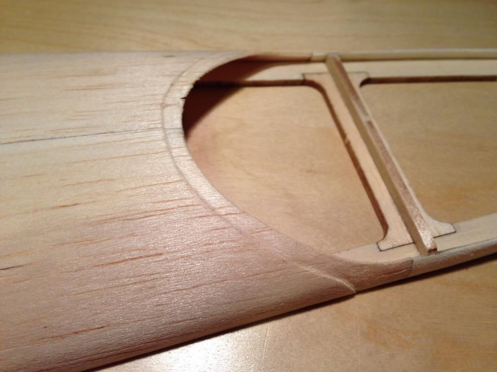

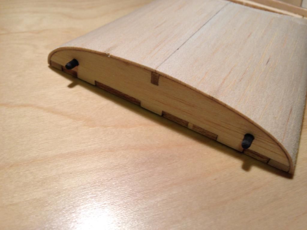

zrobilem tez frezowanie pod kabine, nawet nie bylo specjalnej katorgi choc caly czas zastanawiam sie nad zapuszczem tego CA jako polaczenia, opary CA brzydko schna takimi bialymi osmaleniami, myslalem o jakichs mini srobkach albo tasmie dwustronnej (mam taka przemyslowa bardzo cienka)
Białe przydymienia od oparów ścierają się bez problemów nawet palcem. Też to miałem u siebie. Śrubki to wizualna porażka. Weź taśmę malarską, wyklej od środka kabinkę , przyklej ją i oderwij taśmę. To za prosty modelik żeby się nad nim rozwodzić.

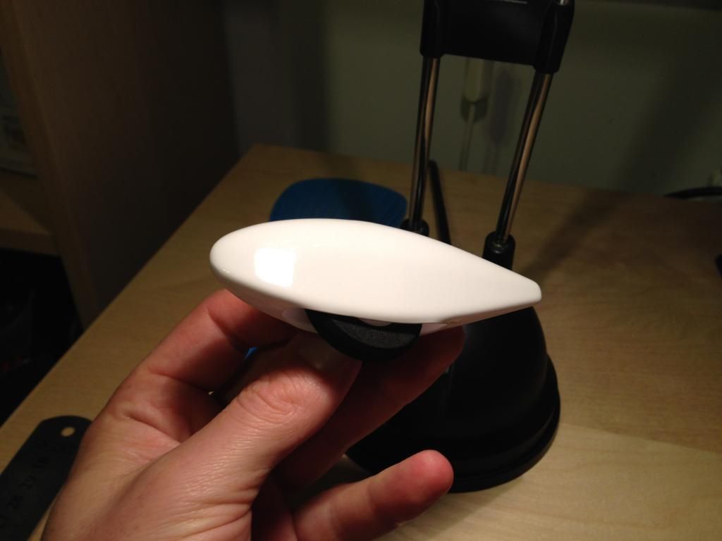

Znalazlem tez w bambetlach kolapczek pasujacy do mordki. Jest aluminiowy ale wazy 18g z czego z 5g mam nadzieje urwac owiercajac podstawe. Zwazylem zwykly nylonowy i wazy 12g wiec nie jest zle.

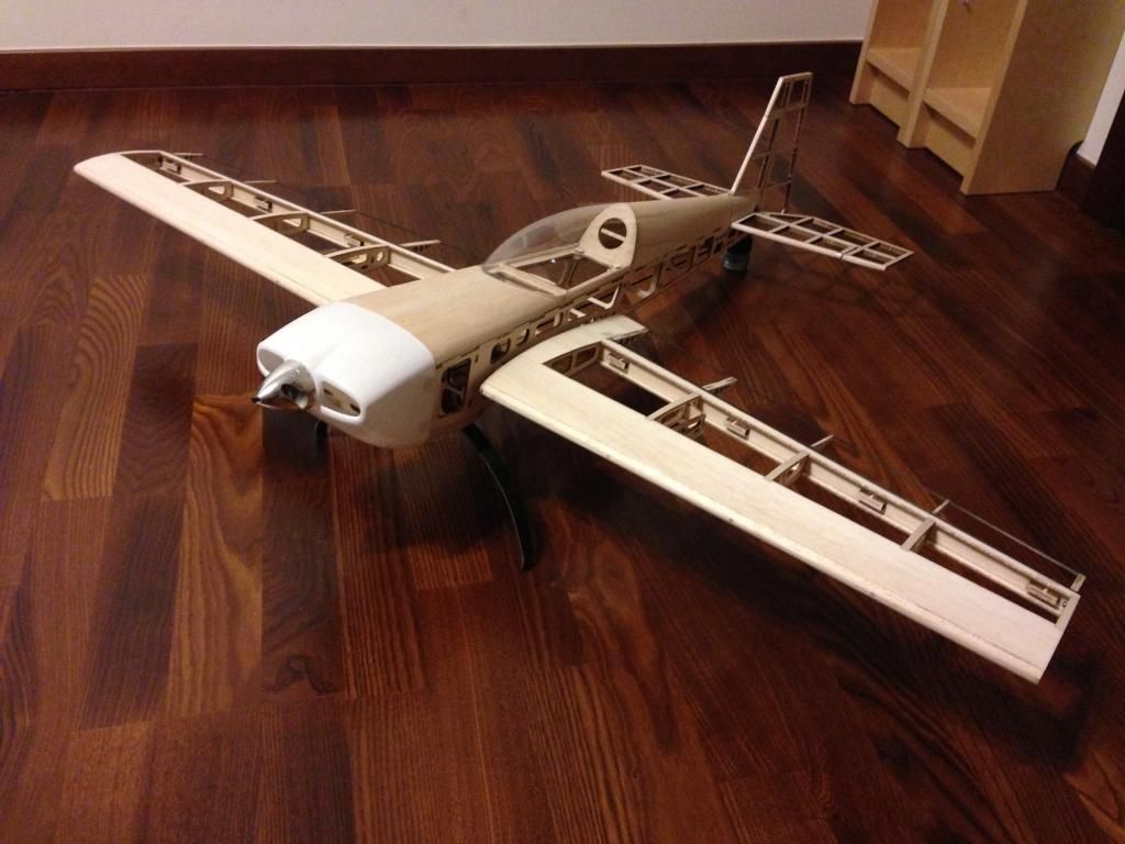

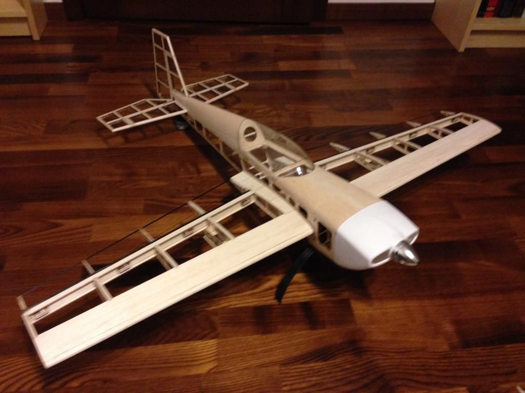

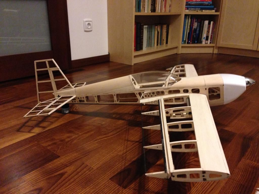

na razie model wyglada tak:
D660EFB8-73D9-48A8-B30E-6AC51BF9BCA3_zps
5301CFA4-10CE-4992-B1CD-9306FE1F6F1A_zps
F2B207C9-473A-4EA1-8E2E-7650A49CE550_zps
EEC93AA8-2957-423A-A9AE-9838AA1E04B6_zps

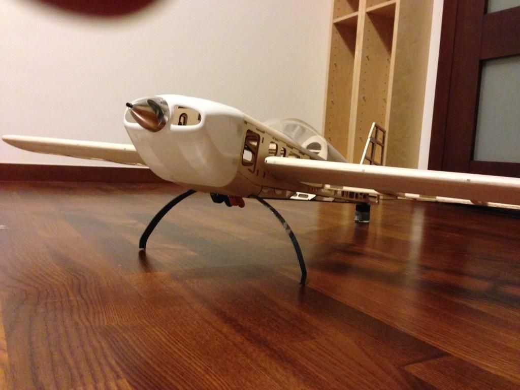

jak widac podwozie niekitowe (wegiel), zrobilem owiewki kol (wymienilem kola na srednice 40mm), oraz popelnilem podwozie tylne (waga calkowita 4g)

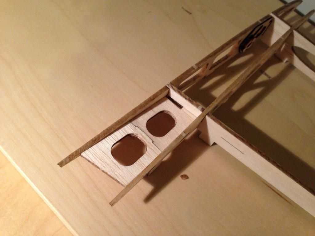

571bf88f-92a8-4608-86bc-32d1df76ce81_zps

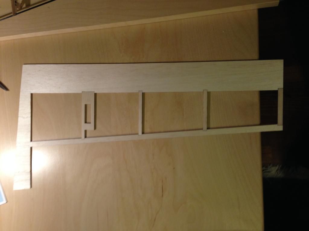

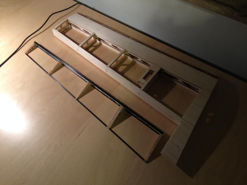

Niestety, źle wkleiłeś wzmocnienie lotki w miejscu gdzie ma być dźwignia, półżeberko z prostokątym otworem powinno być pomiędzy dwoma bez tego otworu. Otwór jest po to żeby po usunięciu małych kawałków balsy zaślepiających ten otwór wsunąć w niego dźwignię napędu lotki.
Węglowe podwozie dobra rzecz, ale jak wczoraj miałem okazję sprawdzić Sławkowe laminatowe (kitowe) jest bardzo dobre.
