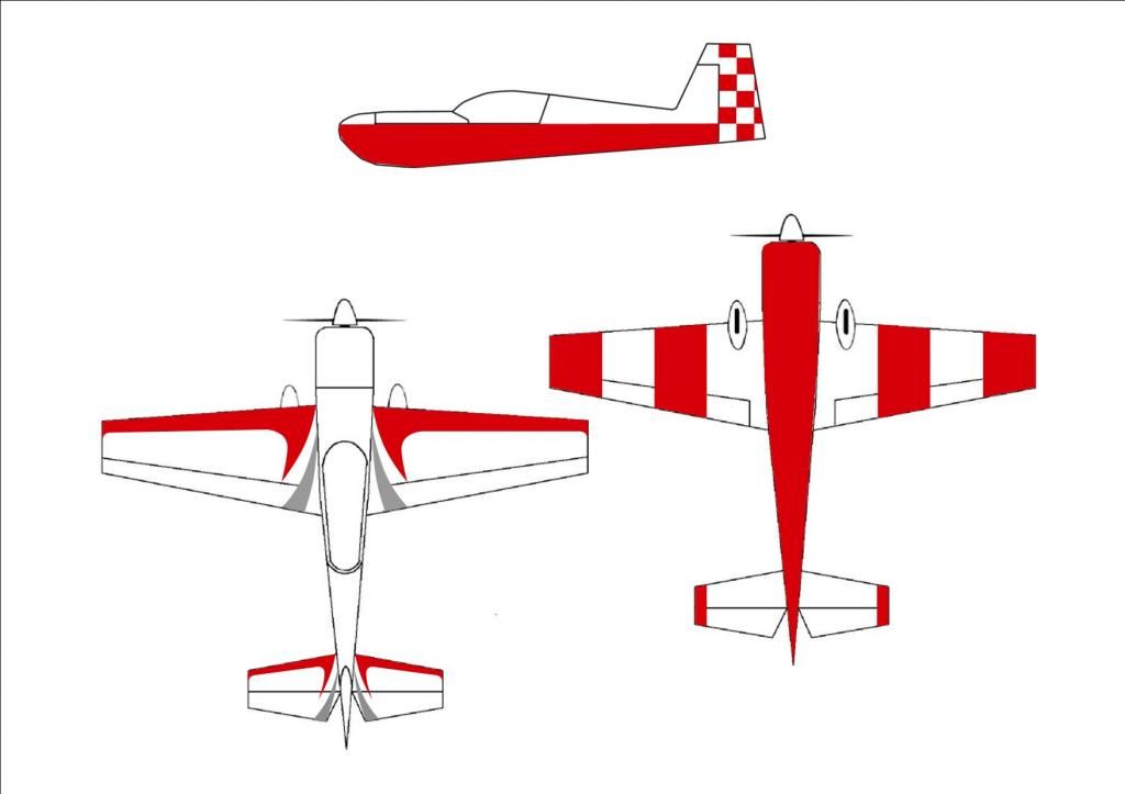

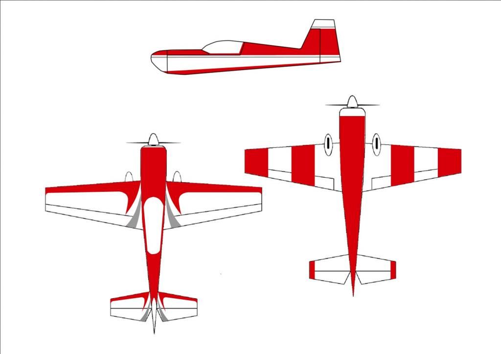

fakt,kurza ślepota sprawiła że nie zauważyłem rzutu kadłuba...
ta szachownica tu nie pasuje,myślę że przedłużenie koloru czerwonego na ster wystarczy w zupełności.
zapisz sobie grafike z powyzej, jak masz jakas koncepcje to chetnie podpatrze... ta linia rodzialu czerwonego i bialego jest miejscem na konstrukcji gdzie dobrze jest zrobic rozdzial kolorow
Malowanie ładne ale na ziemi. Ja preferuję wyraźnie inny wzór i kolorystykę od góry i dołu (tu kadłub czerwony od góry i dołu), ale to Twój model i jeśli Ci to nie przeszkadza, to obiektywnie ładnie.
wbrew pozorom najlepiej widocznymi kolorami są biały i jego pochodne.model powinien być kontrastowy,czyli dół jasny a góra ciemniejsza plus jakieś motywy (pasy,szachownica,itp.)

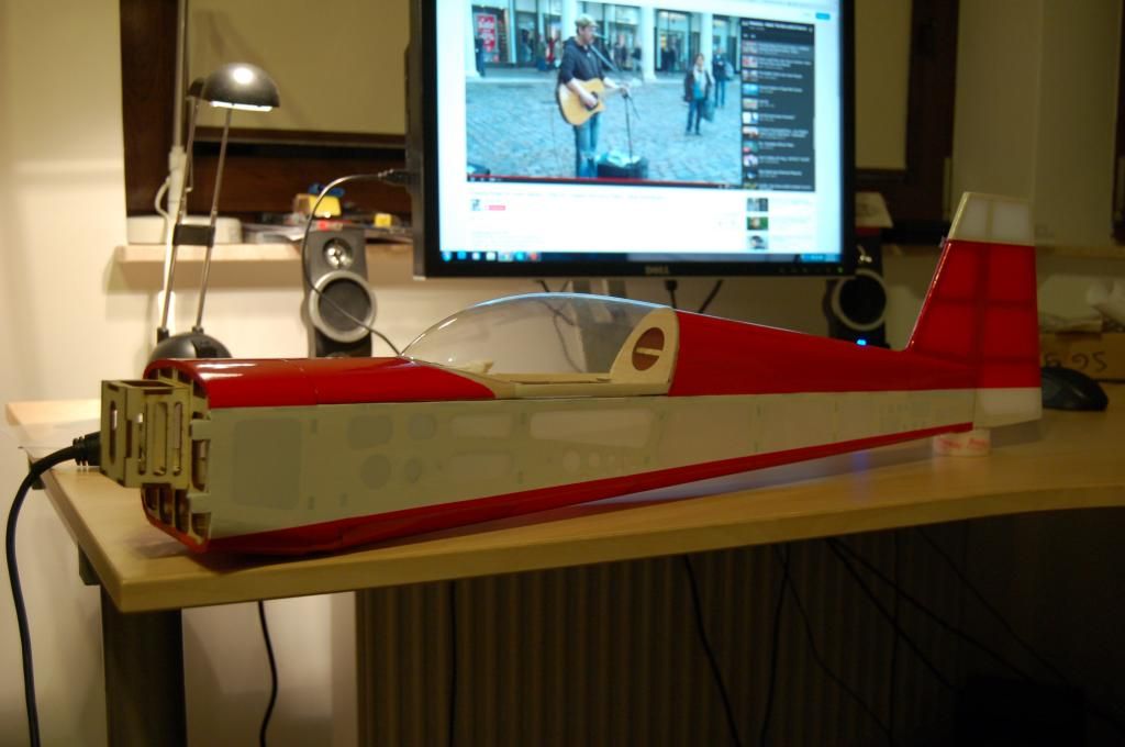

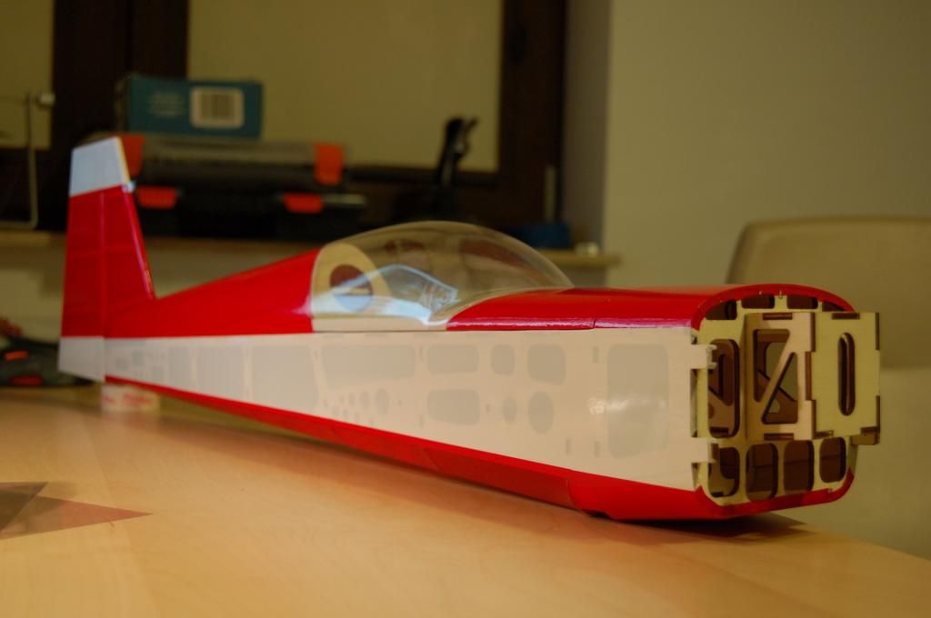

no dobra trzymamy sie ostatniej wersji, jak ze jest folia i jest reszta gratow nie ma wymowek. Pierwsze oklejanie Solarfilmem mam za soba, roznice sa subtelne; po pierwsze folia jest naprawde cienka, zwija sie jak waz i ma tendencje to podklejania sie, z ta ronica do solarfilmu ze nie niszczy to farby, mam wrazenie ze ma ciut mniejszy skurcz niz solarfilm i ze slabiej trzyma klej (choc klejenie folia do folii bez konstrukcji pod spodem daje sie zrobic). Z grubosci i ilosci barwnika wynika kolejna cecha jaka jest mniejsze niz w solarfilmie krycie. Trudniej tz odrywa sie folie podkladowa, tutaj producent sugeruje trik pt tasma klejaca przyklejana z obu stron co przy rozrywaniu tasm odkleja folie podkladowa. Ostania moja obserwacja to klejenie do pelnej balsy; ciut gorzej niz z solarflimem (moze to przez ten mniejszy skurcz). Tak czy siak niezly material i rewelacyjna waga (18g/m2). Efekty oklejania weekendowego ponizej:
Widzę że jeszcze inna koncepcja malowania znalazła się na Extrze. Co mogę doradzić: jak będziesz wycinał  w folii otwory na serwa, statecznik itp to super to wychodzi rozgrzanym drutem np: spinaczem biurowym. Łączenie folii na modelu prasuję przy temperaturze żelazka 125-130st.
przy otworach normalnie to nacinam na koperte i prasuje trojkaty do wewnatrz konstrukcji, zaskakujaco trudne bylo wykonanie dolnej czerwonej czesci, mniejszy skorcz solarflimu spowodowal trudnosci z wybraniem przejscia przekroju zaokraglonego w kanciasty. Zauwazylem ze zostawiles w spodzie otwor - to do wietrzenia kadluba? czy inne powody?
