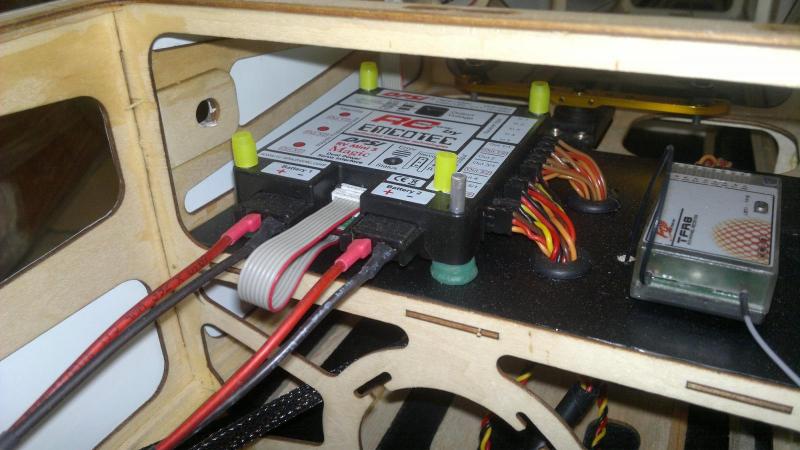

olo Opublikowano 22 Lutego 2016 Opublikowano 22 Lutego 2016 Menadżer zasilania i odbiornik to ,,wiszą'' na tych sprężynkach W takim miejscu to chyba lepiej by się sprawdziła gąbka Możebchociaż zrób większe otwory w tych wręgach co by te sprężynki zaczęły działać
Shock Opublikowano 23 Lutego 2016 Opublikowano 23 Lutego 2016 Sebastian nie bardzo rozumiem czemu tak zamocowałeś Emcoteka.. Skoro jest przykręcony śrubami to po co sprężyny ? chyba nie wisi tak w powietrzu ? Można zamocować go w bardziej cywilizowany sposób i to bardzo prosto,wystarczą pręty czy rureczki wklejone w półkę na nie nasunięte wibroizolatorki (akurat u mnie z starego cd-romu) i zabezpieczenie Emcoteka kawałkami przewodów paliwowych. Prosto,pewnie i działa w 100 %. Bardzo podoba mi się jak ukryłeś ten zespolony wyłącznik,świetny pomysł .
Shock Opublikowano 24 Lutego 2016 Opublikowano 24 Lutego 2016 Celem informacji na przyszłość ,gdybyś potrzebował takie wibroizolatorki to tu masz http://abc-rc.pl/q/?keywords=wibro
