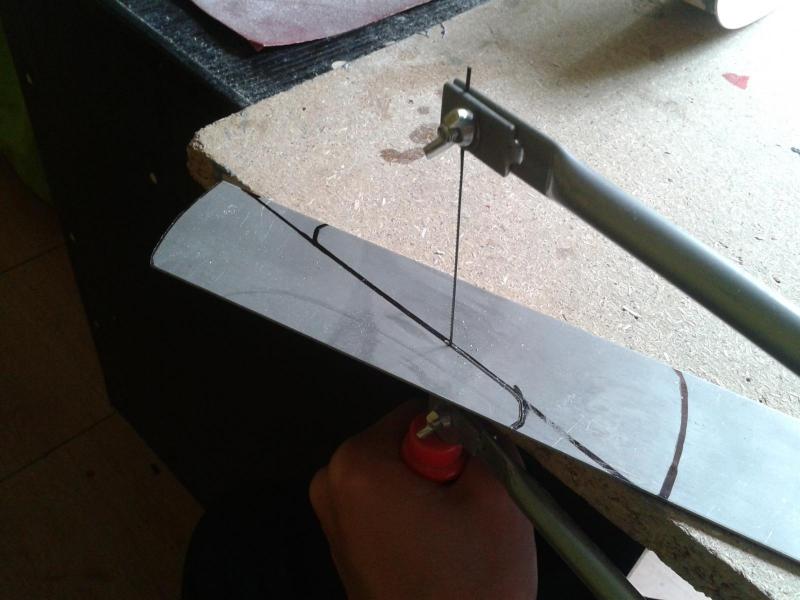

Golenie podwozia wycięte

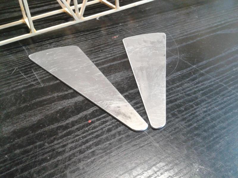

Mogę je po prostu zagiąć młotkiem w imadle, czy jakoś specjalnie podgrzewać? Czytałem, że są różne zdania na ten temat... chodzi o płaskownik duralowy
  • Odpowiedzi 419
  • Dodano
  • Ostatniej odpowiedzi
Dzięki, znów zwięźle i na temat :-)
Czyli w skrócie:
-zagrzać aż drewno zapałki zacznie ''pisać''
-ostudzić w wodzie
-giąć
-odczekać 4 godziny
według tego opisu z góry źle zrobiłem kupując płaskownik na podwozie... no cóż, cena arkusza blachy mnie odstraszyła
Jacku , czy ten płaskownik jest duralowy czy alu ? I pamiętaj o zrobieniu ceownika łączącego golenie podwozia.
A ponowna krystalizacja duraluminium trwa 7 do 21 dni !
Pozdrawiam
Piotr
To dural, nigdzie mi się nie śpieszy, niech sobie krystalizuje do woli.
Napisali 4h więc się ustosunkowałem  ;)
"Jeśli schłodzimy blachę w wodzie mamy ok. 4 godziny czasu na obróbkę plastyczną,
później dural ponownie stanie się sprężysty (twardy). Można ten czas przedłużyć
przechowując element w obniżonej temp. (lodówka, zamrażarka)."

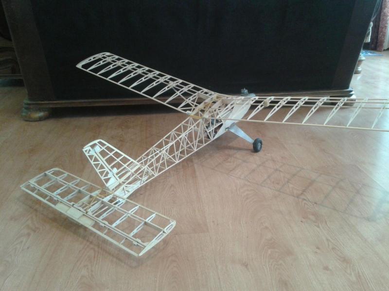

To chyba najpiękniejszy moment w produkcji modelu, aż szkoda będzie oklejać
nie zwracajcie uwagi na zawiasy steru kierunku, właśnie nad nimi pracuję :-)
Waży 650g to dużo czy mało jak na taką konstrukcję ?
Pewnie nie zmieszczę się w planowanych 700g ale w 750 już pewnie dam radę :-)

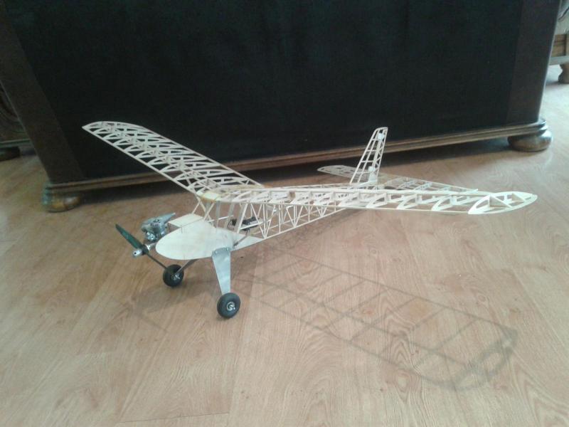

Jacku , modelik piękny , klasyczny.Powozie super. GRATULACJE !!!
Wnioskuję , że będzie bez lotek ?.
Waga  doskonała.Przy obciążeniu 40 g/m2 może ważyć 1200 g.

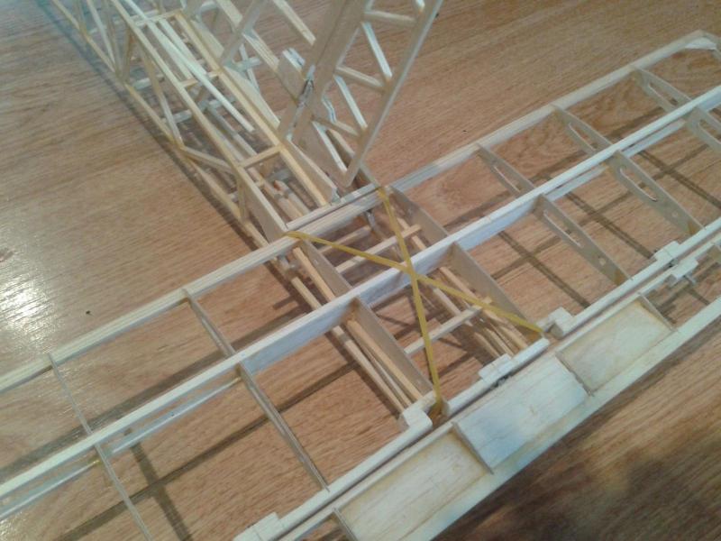

I jeszcze drobna uwaga : mocowanie zastrzału w skrzydle powinno być przed dźwigarem a nie za nim , ale to szczegół.

To chyba najpiękniejszy moment w produkcji modelu, aż szkoda będzie oklejać.
Też tak uważam kiedy przyjdzie pora na oklejanie.
Bo na tym etapie budowy widać ile pracy zostało włożone w budowę modelu.
Giąłem metodą ''na zapałkę'' opisaną w artykule podesłanym przez Tomka, wyszło nieźle. Coś mi z tym zastrzałem nie pasowało dzięki za naprowadzenie zobaczę czy zostawić, czy poprawić.
model super wyglada, naprawde szacun Jacek, no i niska waga :) , mam jedno pytanko czy nie wypelniasz niczym miedzy listewkami dzwigara???

BTW, a gdzie iglica i rozpylacz w silniku (jak to mówią niektórzy atomizer :blink:)?
Ładna robota, rzadko dziś spotykana :)
