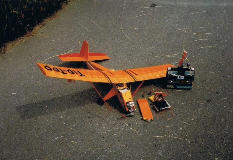

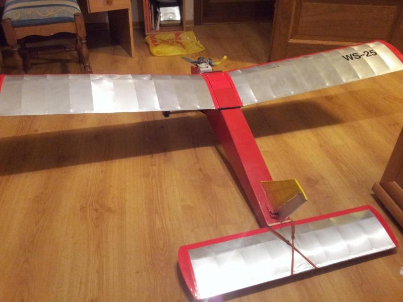

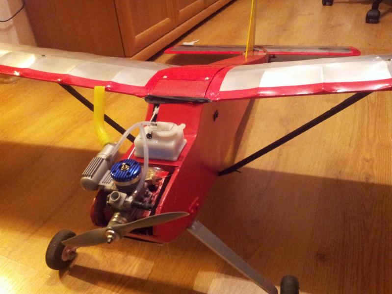

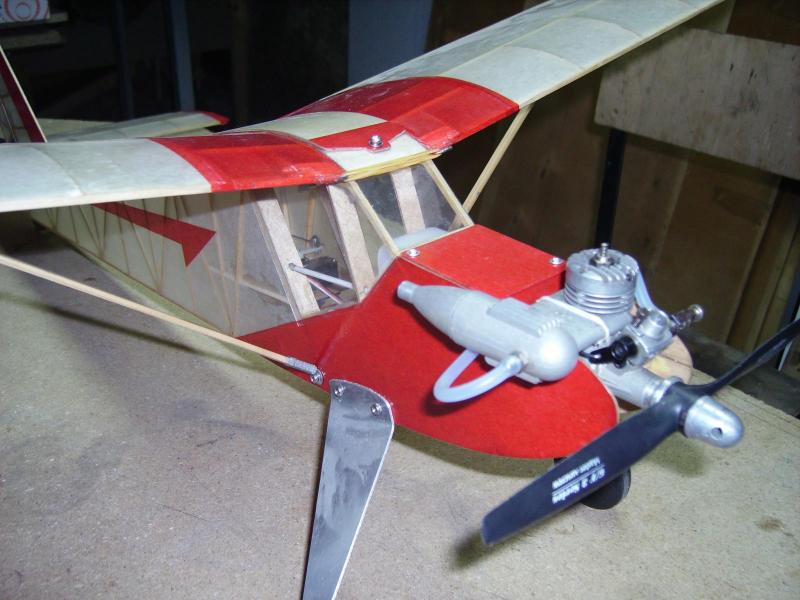

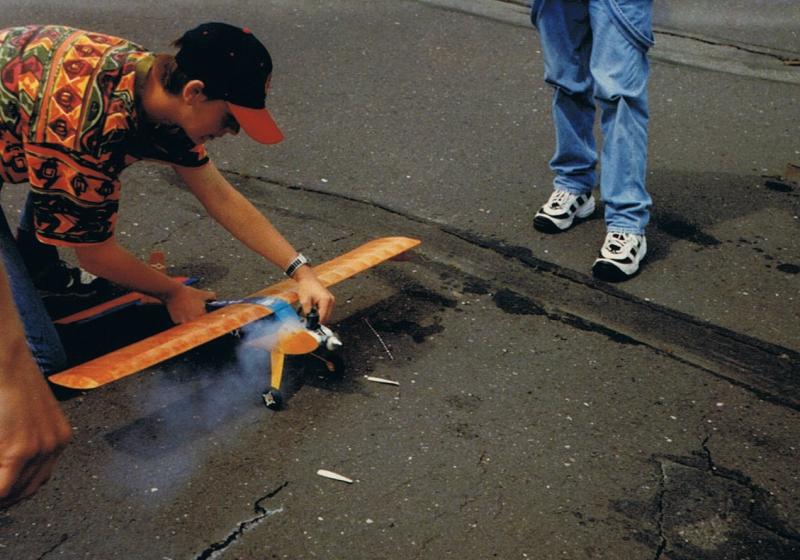

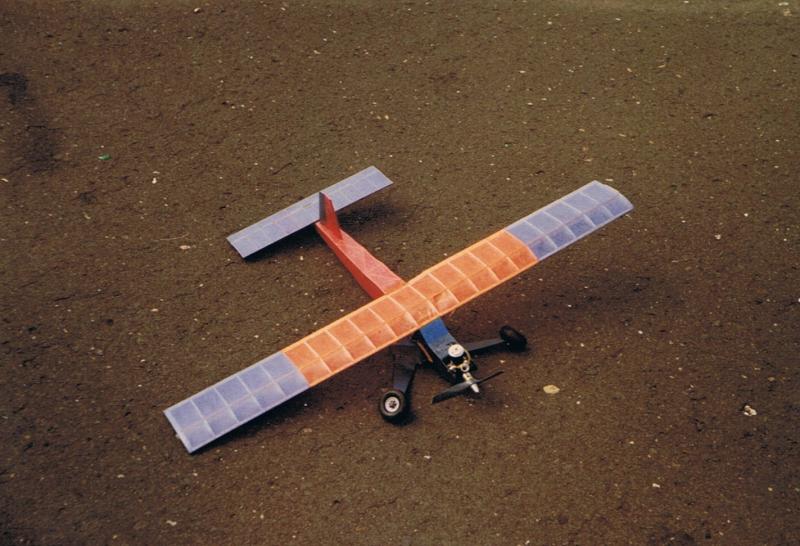

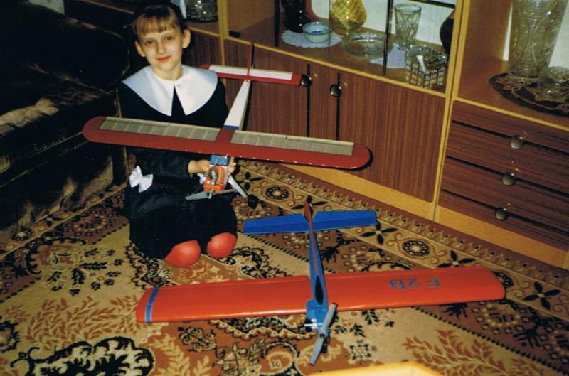

skuter Opublikowano 21 Maja 2015 Opublikowano 21 Maja 2015 No to może coś ode mnie. Numer 1 - 25U, 110cm rozp. Początkowo napędzany silnikiem MVVS 1,5D uległ kraksie. Zdjęcia przedstawiają odbudowany model z silnikiem KMD 2,5. Latał długo i niejednego nauczył latać na uwięzi. Numer 2 - 15U, 88cm rozp Napędzany silniek Cox TD 1,5ccm. Oblot niezbyt udany. Urwała się dźwignia steru wysokości co zakończyło się twardym lądowaniem. Po naprawie latał długo. Numer 3 - 10 RC, 110cm rozp. Silnik MVVS 2,5 ccm. Dwuwypukły profil skrzydła i troszkę zmodernizowane usterzenie i przód kadłuba. Silnik okazał się za mocny i skończył marnie. Numer 4 - 10 RC, 110cm rozp Powstał na tym co udało się uratować z poprzedniego wicherka. Latał bardzo długo. Wykończyłem w nim dwa silniki OTM 1,5D, jednego MVVS 1,5D. Na zdjęciu z MVVSem 2,5 również z poprzedniego wicherka. Silnik mam do dzisiaj i ma się bardzo dobrze, siedzi w Mustangu P-51 w skali 1/12. Numer 5 - 15U, 88cm rozp. Dość mocno rozwinięta wersja stylizowana na Cessne. Nie pamiętam dokładnie w którym momencie powstała. Napędzana była silnikiem MVVS 1,5D a później Cox Tee Dee 1,5ccm. Dość intensywnie wykorzystany model do nauki latania młodych w modelarni. Do tej pory wisi w komórce i czeka na ponowne loty. Przepraszam za jakość zdjęć. Wszystkie skanowane z analogowych odbitek. Modele i zdjęcia pochodzą z drugiej połowy lat 90tych 4

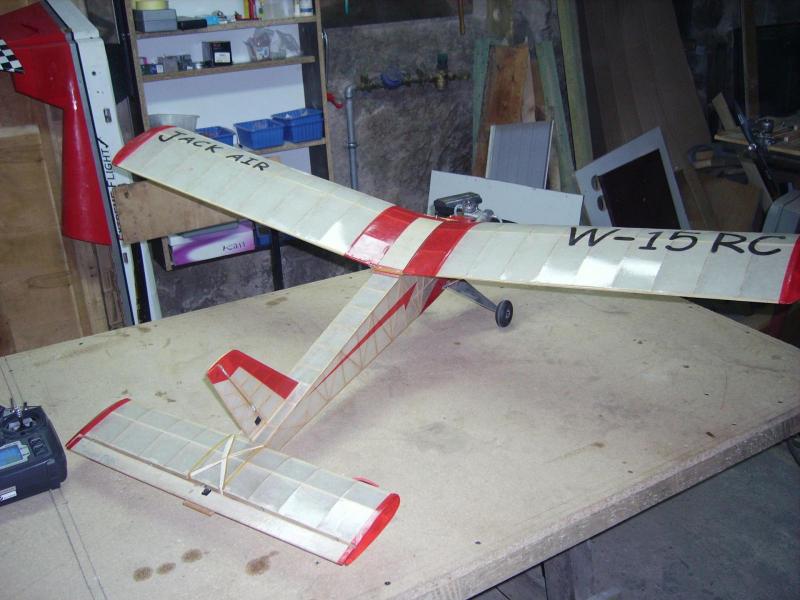

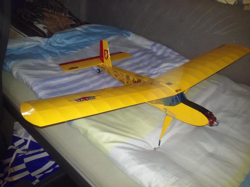

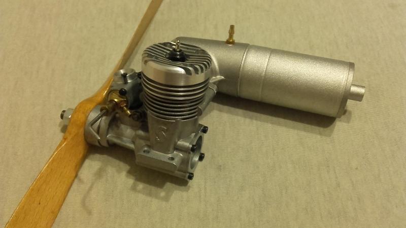

modelarz115 Opublikowano 17 Października 2015 Autor Opublikowano 17 Października 2015 Dołącza i moja 15'stka :-) -rozpiętość 1380mm -długość 900mm -masa 900g -silnik O.S. Max 10 1,77ccm -zbiornik paliwa 55ml -serwo gazu ABC power 9g -serwo SW i SK ABC power 10g (metal) -pakiet zasilający 3S 700mAh Tak wygląda przed oblotem:

Adas Opublikowano 8 Listopada 2015 Opublikowano 8 Listopada 2015 Wypas ci poszła ta 15-tka;), tak dalej:)
