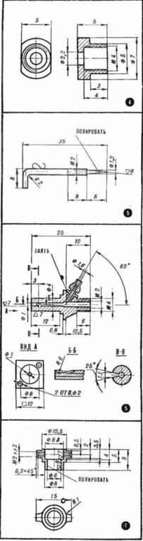

RomanJ4 Opublikowano 14 Stycznia 2021 Opublikowano 14 Stycznia 2021 Co prawda dedykowany do Rytma 2,5 ale do Marsa też powinien być dobry... file:///C:/Users/Roman/Desktop/Model/Moja%20modelarnia/%C2%AB%D0%9C%D0%90%D0%9B%D0%AB%D0%99%20%D0%93%D0%90%D0%97%C2%BB%20%D0%94%D0%9B%D0%AF%20%C2%AB%D0%A0%D0%98%D0%A2%D0%9C%D0%90%C2%BB%20_%20%D0%9C%D0%BE%D0%B4%D0%B5%D0%BB%D0%B8%D1%81%D1%82-%D0%9A%D0%BE%D0%BD%D1%81%D1%82%D1%80%D1%83%D0%BA%D1%82%D0%BE%D1%80.htm

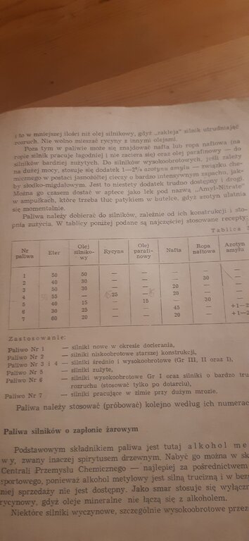

jethrotull Opublikowano 17 Stycznia 2021 Opublikowano 17 Stycznia 2021 MARZ został dziś odpalony. Miałem trochę problemów z intepretacją jego zachowania, ale jak ogarnąłem co i jak to właściwie muszę powiedzić że odpala bez większych problemów (zwłaszcza jak już jest ciepły). Obroty zaledwie jakieś 8300/min na śmigle 9x6, czyli słabo, ale paliwo takie na dotarcie silnika, czyli dużo oleju, mało nafty. Po dotarciu dam śmigło 8x5 i paliwo z większą zawartością nafty. Mógłby mnie ktoś oświecić ile czasu powinno się docierać taki silnik? Producent pisze, że "sostaw topliwa" to 50% efira techniczeskogo, 30% kerosena i zaledwie 20% masła, (po połowie mineralnogo i kastorowogo). Naprawdę mogę dać paliwo z tak małą ilością oleju? Myślałem że do samozapłonów to tak z 30% się daje.
Grzesiek Opublikowano 17 Stycznia 2021 Opublikowano 17 Stycznia 2021 Tu masz paliwa i proporcje z książki Schiera nigdy mnie nie zawiodły.olej mozesz mieszać rycyna plus silnikowy sama rycyna sam silnikowy.Ja daje 80%silnikowy półsyntetyk i 20 rycyny.Ale nie zawsze.Ja do marza zakladałem smigło do uwięzi 200x150 do rc nawet 220x120 podziel przez 25,4 i będzież miał w calach.Jak dlugo docierać? Trudno powiedzięć to zależy od twardości silnika.myśle ze 20min wystarczy w warunkach kontrolowanych.Tzn badasz temperature.Jak parzy gasisz.Odpalasz jak przestygnie i tak do tych 20min.Stara szkoła ale motorki moje miały dobrą kondycje długo.
jethrotull Opublikowano 17 Stycznia 2021 Opublikowano 17 Stycznia 2021 Dzięki. Mam tę książkę, chociaż chyba inne wydanie, zawsze jednak wolę kierować się wskazówkami producenta niż generycznymi recepturami. Teraz jednak widzę że w instrukcji silnika przepis jest "dlia dwagatielia, no objemu", czyli, jak mniemam, wagowo, nie objętościowo. Ale widzę że te paliwa 3 i 4 są podobne do paliwa z instrukcji MARZa. Substancja: Ciężar właściwy: Eter 0.7134 g/cm3 Nafta 0.820 g/cm3 Olej rycynowy 0.959 g/cm3 Eter jest zdecydowanie najlżeszy a olej najcięższy, czyli wychodzi że objętościowo eteru jest jeszcze więcej a oleju jeszcze mniej niż myślałem że powinno byc ? A ten azotan amylu faktycznie coś daje? Jest to dostępne jakoś?
Grzesiek Opublikowano 17 Stycznia 2021 Opublikowano 17 Stycznia 2021 39 minut temu, jethrotull napisał: Dzięki. Mam tę książkę, chociaż chyba inne wydanie, zawsze jednak wolę kierować się wskazówkami producenta niż generycznymi recepturami. Teraz jednak widzę że w instrukcji silnika przepis jest "dlia dwagatielia, no objemu", czyli, jak mniemam, wagowo, nie objętościowo. Ale widzę że te paliwa 3 i 4 są podobne do paliwa z instrukcji MARZa. Substancja: Ciężar właściwy: Eter 0.7134 g/cm3 Nafta 0.820 g/cm3 Olej rycynowy 0.959 g/cm3 Eter jest zdecydowanie najlżeszy a olej najcięższy, czyli wychodzi że objętościowo eteru jest jeszcze więcej a oleju jeszcze mniej niż myślałem że powinno byc ? A ten azotan amylu faktycznie coś daje? Jest to dostępne jakoś? Azotan czy azotyn amulu daje większe osiągi silnika.Ale możesz pominąc to paliwo.To już wyzsza bajka-wyczyn a tym samym niższa żywotność silnika.Tobie to nie nada.Co do książki to wydanie pierwsze,ale paliwa aktualne.Olej instrukcje i rób to co Tobie podałem 1
