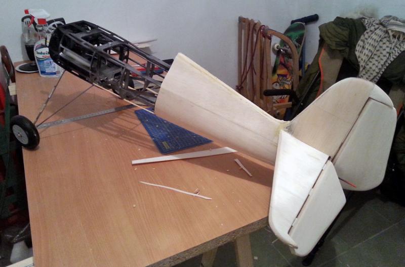

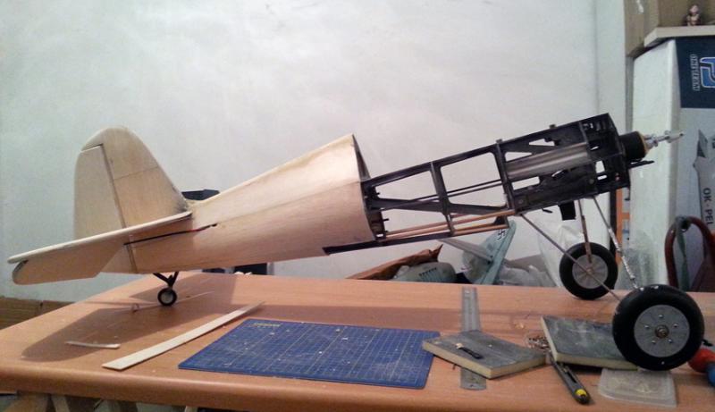

Emhyrion Opublikowano 26 Listopada 2015 Autor Opublikowano 26 Listopada 2015 Ja myślę, że on naprawdę jest trudny do wyważenia, z tym, że z przodu jest bardzo duże pole do popisu, można dać większy pakiet, można dać większy silnik, można dać jeszcze piękniejszą atrapę silnika... Będzie dobrze, a przynajmniej jestem dobrej myśli. Tymczasem prace posuwają się delikatnie do przodu. Model w tej chwili wygląda tak: Jak widać, zrobiłem wcięcia a karabiny maszynowe. Nie są one dokładnie tam, gdzie powinny być, ale szczerze mówiąc olewam to. Zastanawiałem się nad umiejscowieniem ale stwierdziłem, że naruszać konstrukcję samolotu by karabiny przesunąć troszkę do tyłu to absurd. Myślałem też, jak zrobić te wytłoczenia i dopijając puszkę "Burna" doznałem olśnienia - wyciąć z puszki. Wyszło pięknie, równiutko, idealnie... Trochę oklejony, trochę wyszpachlowany, jeszcze przeszlifować i sam ogon uznam za gotów do oklejenia. Reszta kadłuba z uwagi na mniejsze zaokrąglenia już będzie łatwiejszy do wykończenia. Zakładam, że w przyszłym tygodniu skończę kadłub. Przy okazji podzielę się pewną refleksją... Otóż - kupiłem do niego koła. Głównym kryterium była cena i ich średnica. Przy okazji wyszło, że w tej cenie to nie dość, że dają fajne kółka to jeszcze dołączają do nich łożyska. Założyłem i ... wow... Samolot lekko popchnięty do przodu nie chce się zatrzymać. Pierwszy raz mam łożyskowane koła, nie wiedziałem, że to aż taka przepaść wobec zwykłych plastików. Z pewnością będzie mniej oporów podczas startu, pytanie, ile czasu model będzie potrzebował, żeby się zatrzymać na trawiastym lotnisku. Może szybciej wrócę do koncepcji płozy ogonowej niż mi się wydawało

Emhyrion Opublikowano 27 Listopada 2015 Autor Opublikowano 27 Listopada 2015 Z tego co pamiętam, Lechu faktycznie nie ma atrapy silnika (która nie jest specjalnie ciężka) ale wrzucił za to ciężki silnik i ołowiane obciążenie. Wydaje mi się, że tylko przemyśliwał nad obciążeniem które w efekcie okazało się niepotrzebne, ale może masz rację. Nie chce mi się szukać, Lech postawił w instrukcji punkt wyważenia modelu i tego zamierzam się trzymać podczas moich prac nad ewentualnym dociążeniem. Póki co kadłub jest prawie cały pokryty balsą, jeszcze ze dwie deseczki na dziobie mi zostały do przyklejenia i muszę dokończyć pokrywy dolne i górne. W takim stanie jak jest, czyli kadłub prawie w całości pokryty balsą + silnik + podwozie model waży 1200 g. W tej chwili wyważony jest idealnie na drugą od dzioba śrubę mocującą skrzydła, więc nie mam jak na razie powodu do paniki, bo jak wsadzam śmigło i regulator to już jest na pierwszej śrubie, co wydaje mi się miejscem mniej więcej określonym przez Lecha. Pokrywy wiele tu nie zmienią w kwestii wyważenia. Folia i farba troszkę dołożą na ogonie, ale też wiem już, że silnik muszę przesunąć do przodu, śmigło Fiala 15x10 też swoje dorzuci... powinno być dobrze - pamiętając o tym, że atrapa silnika może ważyć mniej lub więcej

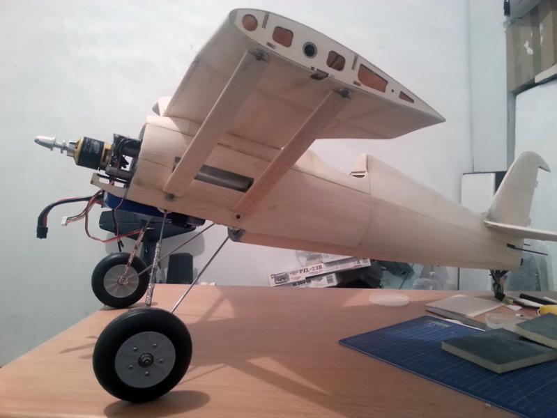

Emhyrion Opublikowano 30 Grudnia 2015 Autor Opublikowano 30 Grudnia 2015 Nowe zdjęcie z postępu prac: Zastanawiam się, jak poszerzyć golenie podwozia. W przypadku zastrzałów sprawa była prosta, listwę aluminiową o szerokości 15mm (inaczej niż założył MASK, który zaleca 10mm) obudowałem balsą, ale balsa praktycznie nie pracuje, całe naprężenia przejmuje aluminium. W przypadku goleni podwozia sprawa nie jest tak oczywista, drut pracuje więcej, ciężej i boję się, że obudowanie samą balsą spowoduje, że będzie trzaskać podczas lądowań. Inna rzecz, że jeszcze kombinuję nad wprowadzeniem amortyzacji, co prawda nie będzie łatwo bo od dołu idzie dodatkowo klapka zasłaniająca pakiet zasilający silnik, ale coś tam mam nadzieję zrobić.
pacek Opublikowano 30 Grudnia 2015 Opublikowano 30 Grudnia 2015 pewnie trochę to efekt zdjęcia, ale jakoś szerokie wydają się te zastrzały ? co do goleni podwozia to ja u siebie robie tak listwa sosna gr 3mm jak drut, przód, tył a na wierzch sklejka 1mm i wszystko obszlifowane do porządanego kształtu
