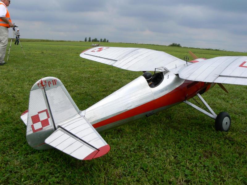

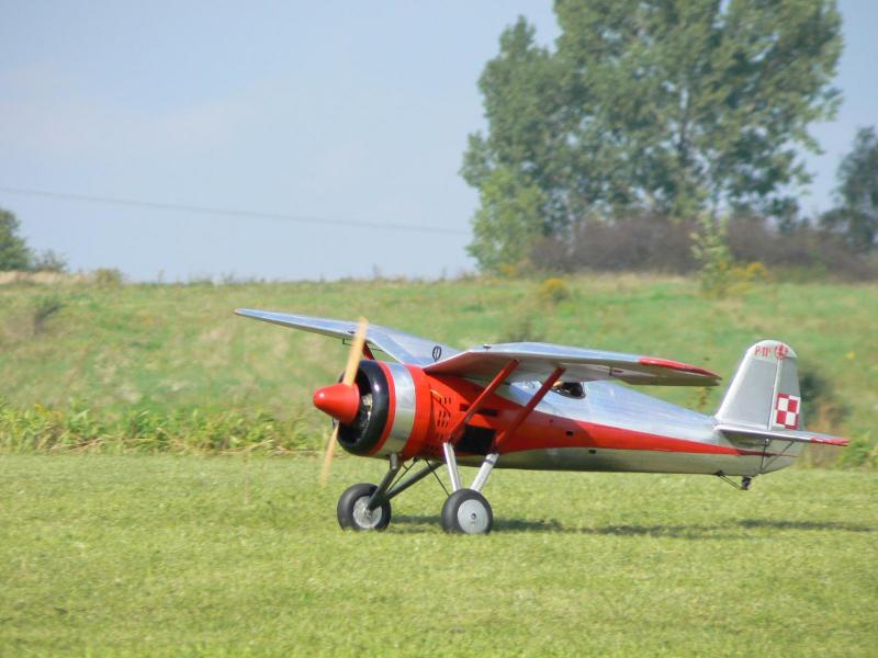

Henryk S. Opublikowano 8 Grudnia 2015 Opublikowano 8 Grudnia 2015 Piotrze dlaczego pokryć blachą i na półkę , Kolega Piotr Kaplon miał P-11 kryte blachą i nimi latał. 1
Emhyrion Opublikowano 8 Grudnia 2015 Opublikowano 8 Grudnia 2015 a co za różnica? Kwestia grubości blachy i mocy silnika.
Gość horn3t Opublikowano 8 Grudnia 2015 Opublikowano 8 Grudnia 2015 Henryk masz więcej zdjęć tego modelu ? Ładnie odwzorowana blacha "falista"
Pioterek Opublikowano 8 Grudnia 2015 Opublikowano 8 Grudnia 2015 Piotrze dlaczego pokryć blachą i na półkę , Kolega Piotr Kaplon miał P-11 kryte blachą i nimi latał. Czy to 1,6 m rozpiętości ? Ciekawe jest jak sprawowała się aparatura radiowa przy takiej ilości metalowego ekranu. Nie wiem co chcesz udowodnić - z blachy oczywiście można, ale czy można do modelu 1,6m to już taki nie jestem pewien. Ja też widziałem w Dęblinie piękną Wilgę pokrytą blachą aluminiową, no ale jej wielkość była nie z tego wątku.
