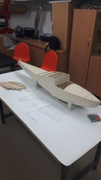

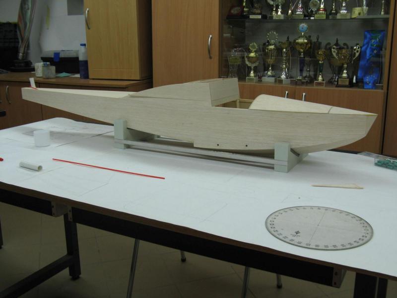

Elementy modelu nie cięte laserem? Niesamowite!  Plany rysowane ręcznie?
Chyba jesteś jednym z ostatnich, którzy jeszcze pamiętają starą  modelarską szkołę.
Jak to jest możliwe, ze to wszystko do siebie pasuje? To jest po prostu nieprzyzwoite!!!

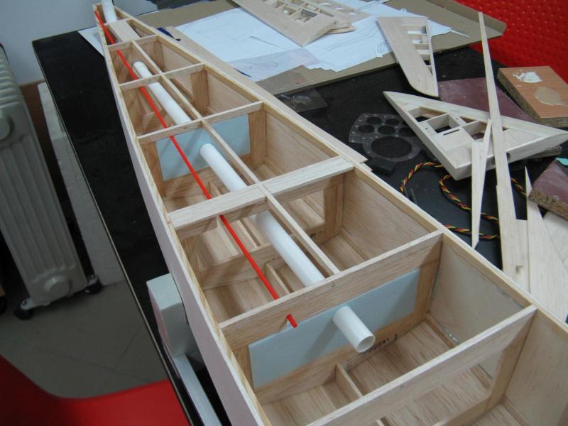

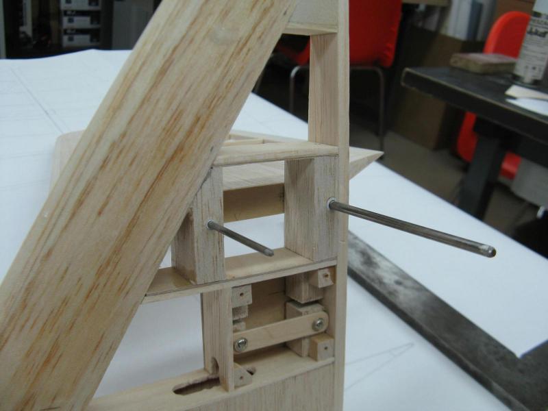

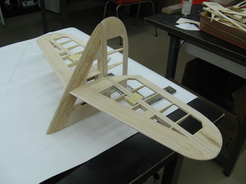

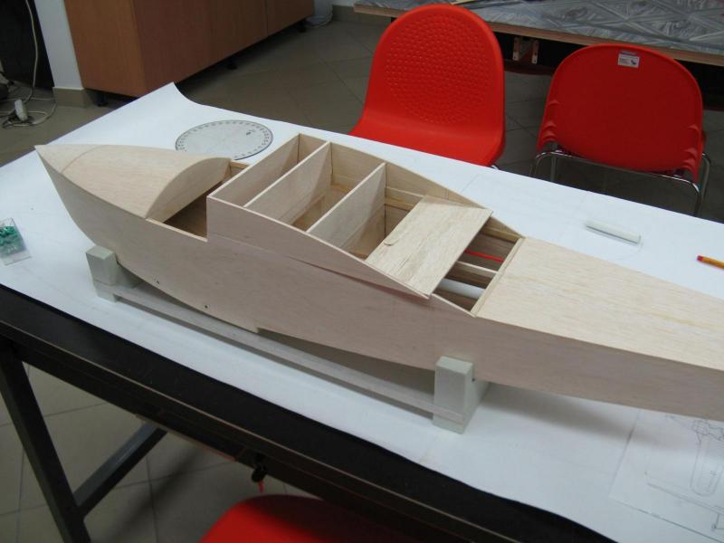

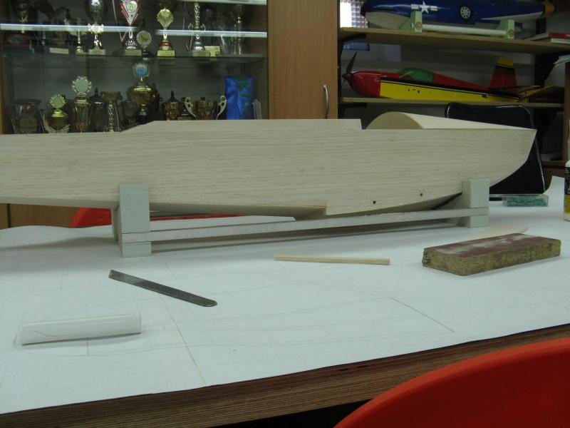

Teraz dalsza część "obróbki".  Mocowanie statecznika poziomego zrobiłem wklejając rurki aluminiowe w klocki balsowe, wcześniej wzmacniając żeberka statecznika pionowego sklejką 1mm. Pewnie zamienię później druty stalowe na węglowe kołeczki...a może i nie. ;)

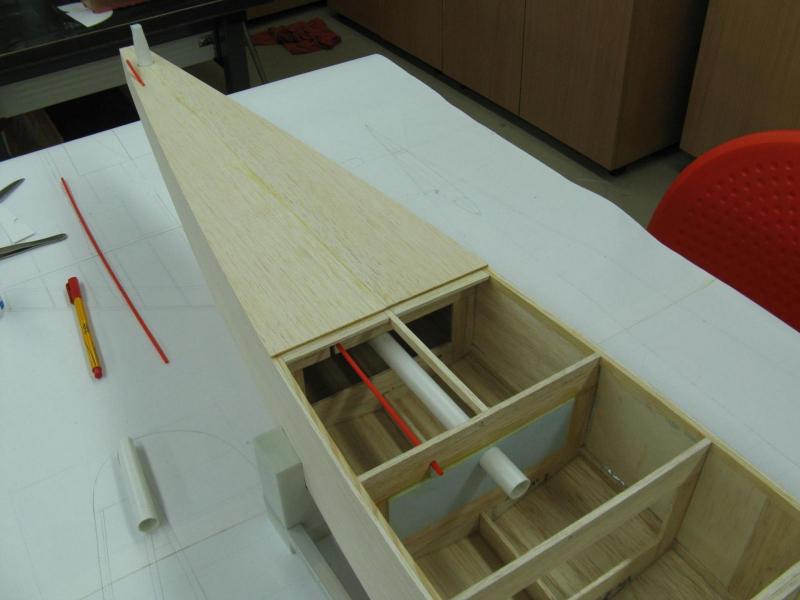

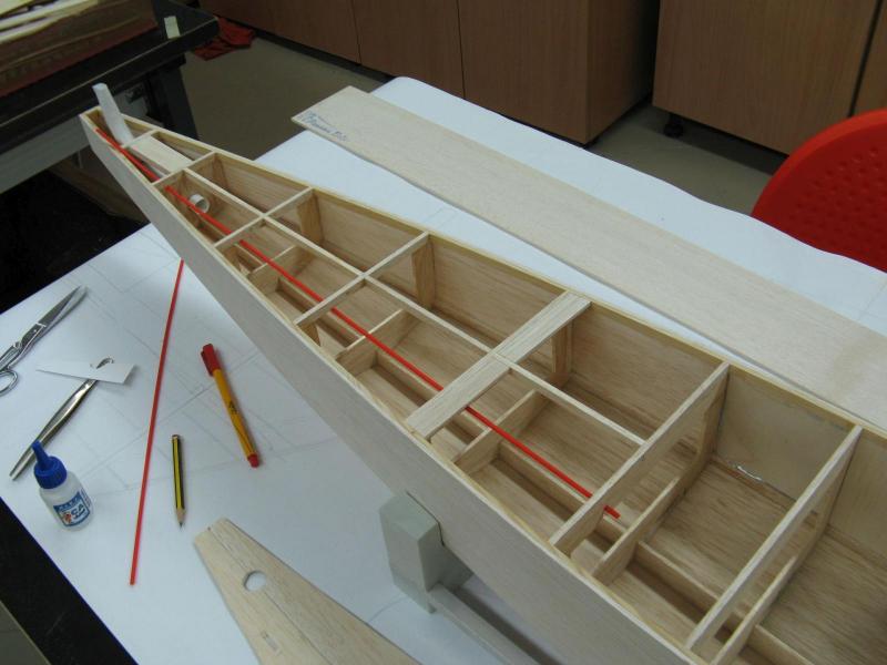

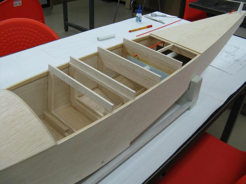

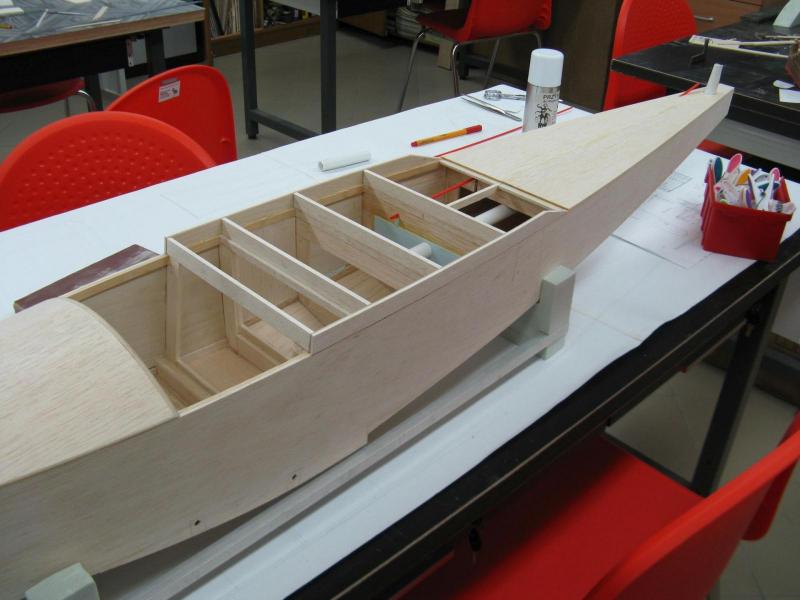

Przed zaklejeniem tylnej części kadłuba (balsa twarda 2mm), musiałem wkleić bowden oraz rurkę do poprowadzenia przedłużacza serwa wysokości. Przy okazji zrobiłem komory wypornościowe w kadłubie, zaklejając środki kilku wręg niebieskim styrodurem. Zawsze to bezpieczniej :)

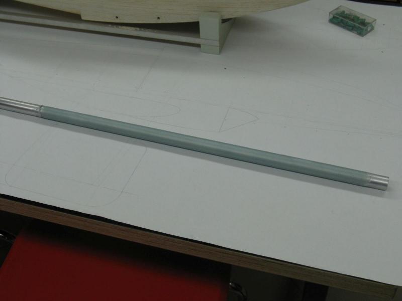

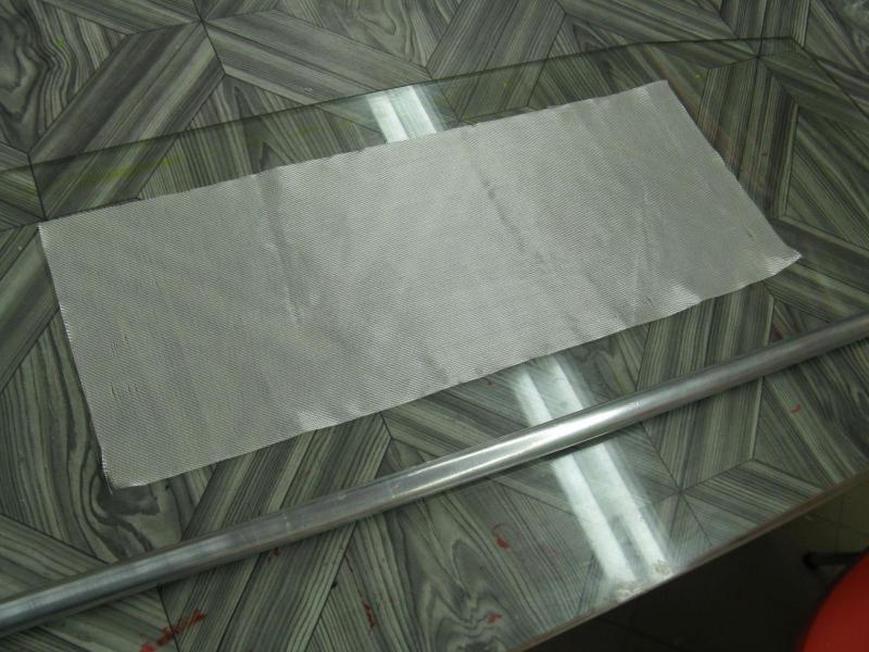

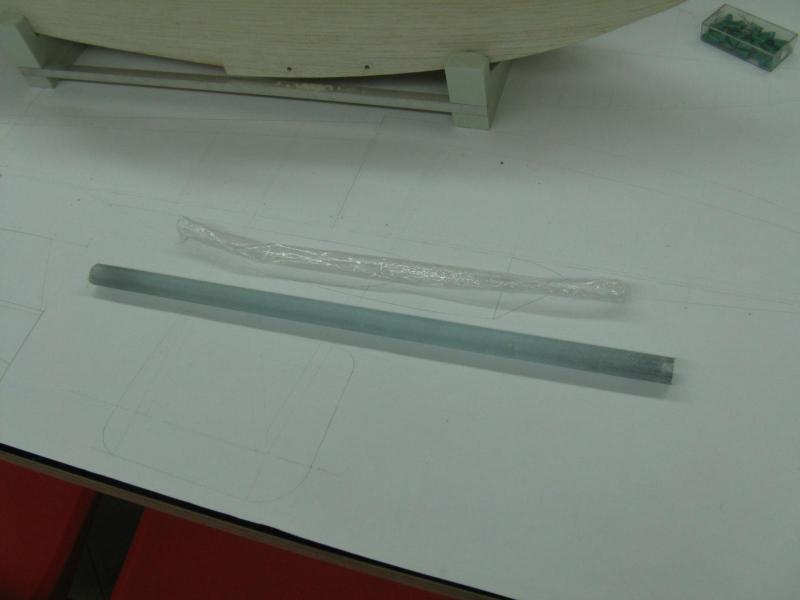

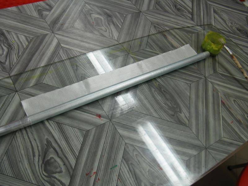

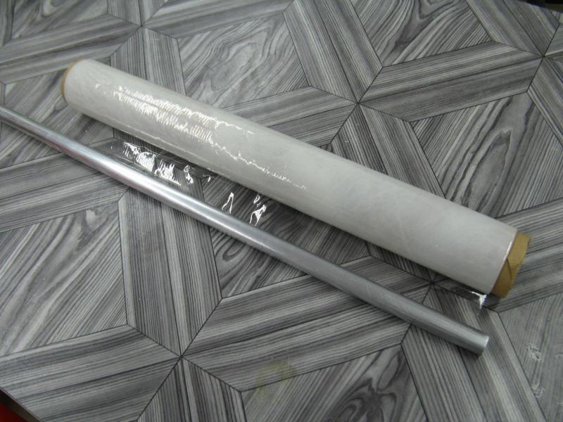

Skrzydła będą osadzone na bagnecie z rury alu. 20mm, więc musiałem nawinąć rurki laminatowe jako kieszenie. W pierwszej kolejności nawoskowałem bagnet, a dla odpowiedniego luzu zawinąłem jedną warstwę cienkiej folii (streczu). Przygotowałem prostokąt z tkaniny szklanej 80g/m, aby nawinąć 3 warstwy. Żywica epoksydowa, pędzelek i odrobina cierpliwości i wprawy i jest gotowa kieszeń. Na ostatnim zdjęciu obok rurki laminatowej jest położony, wyciągnięty ze środka strecz.

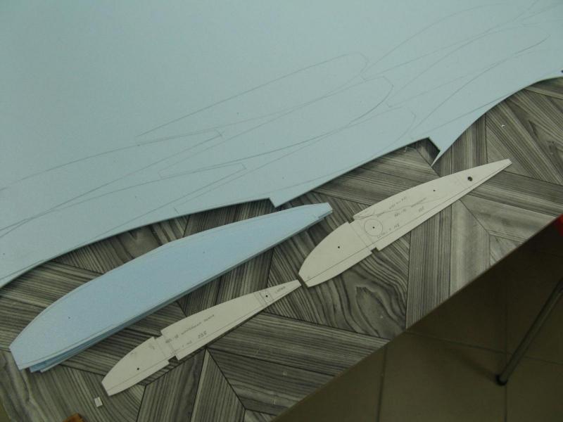

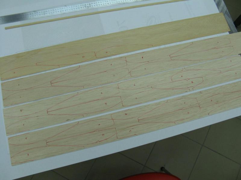

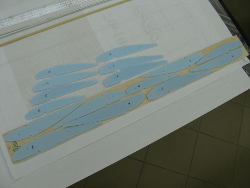

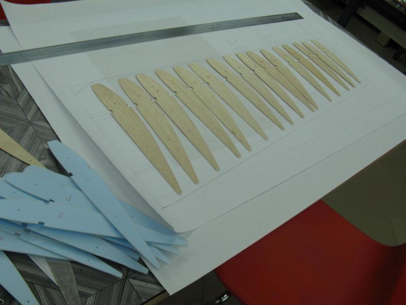

Skrzydło ma skos, więc aby nie przerabiać balsy na wióry, postanowiłem zrobić najpierw szabloniki żeber z niebieskiego podkładu pod panele, aby sensownie rozmieścić je na desce balsowej. W ten sposób nie ma zbyt dużych odpadów. Można to zrobić oczywiście w programie komputerowym, ale nie umiem, więc zrobiłem to ręcznie...bo umiem. :P
