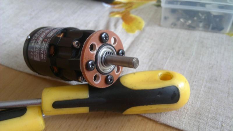

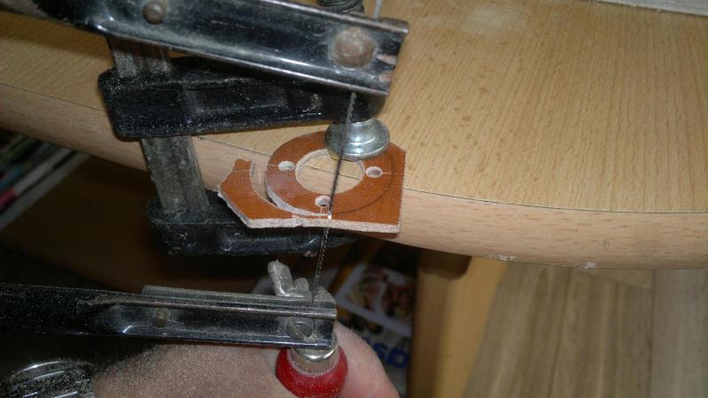

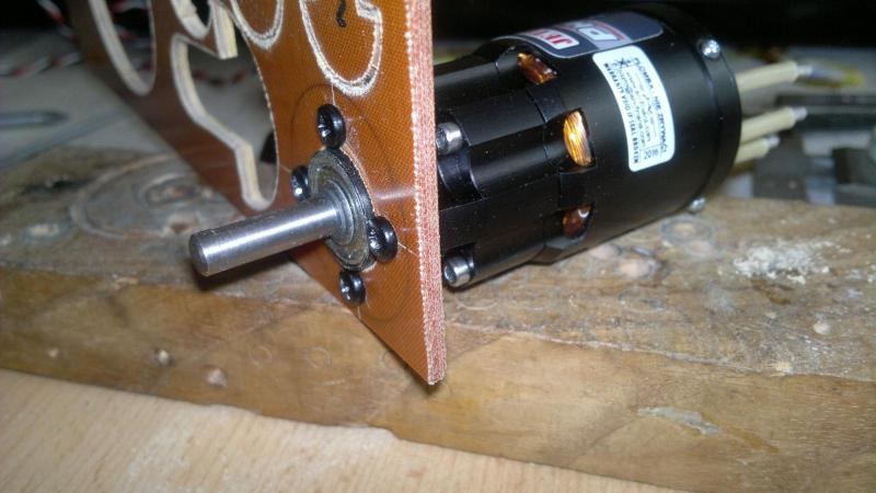

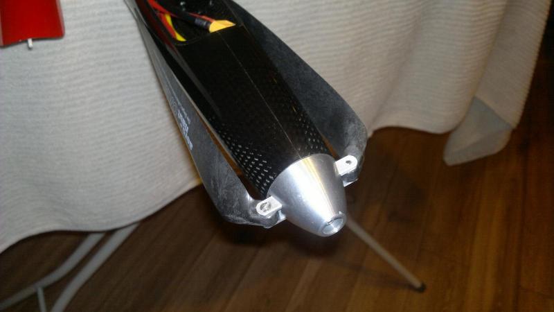

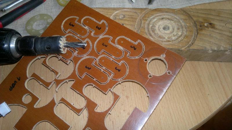

Shock Opublikowano 26 Maja 2016 Autor Opublikowano 26 Maja 2016 Po przymiarkach stwierdziłem iż "fabryczna" wręga nie pasuje .Dorobiłem swoją z tekstolitu,wycinając piłką włosową potem dotoczona na wymiar ostateczny na tokarce . Wstępnie spasowana wręga do kadłuba wraz z dopasowanym kołpakiem czeka na wklejenie

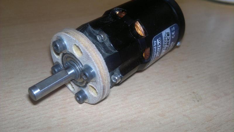

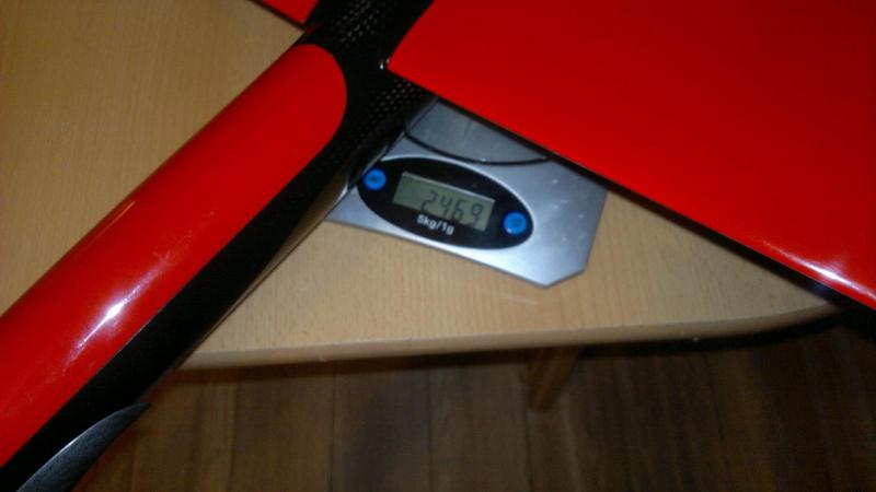

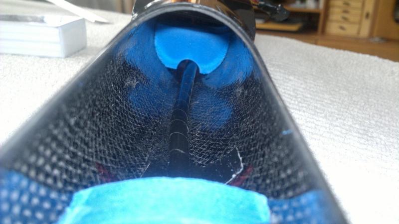

Shock Opublikowano 27 Maja 2016 Autor Opublikowano 27 Maja 2016 Dzisiaj spory postęp w pracach ,praktycznie model na ukończeniu w 90 % . Wręga wklejona ,jednak zrobiłem kolejną ,również z tekstolitu jednak ciut szersza 4 mm ,na szerokość kołnierza przekładni i odpowiednio stoczona do stożka siadła idealnie z odpowiednim kątem, została wklejona na żywicę z mikro balonem. Waga modelu wyszła całkiem przyzwoita ,model wyważył się na 103 bez problemu -mogę wyważenie zmieniać w szerokim zakresie przesuwając pakiet . Odpaliłem silnik i lekki szok .Nie odważyłem się w mieszkaniu dać cały gaz.... Jutro ostateczne testy śmigłowo-pakietowe.

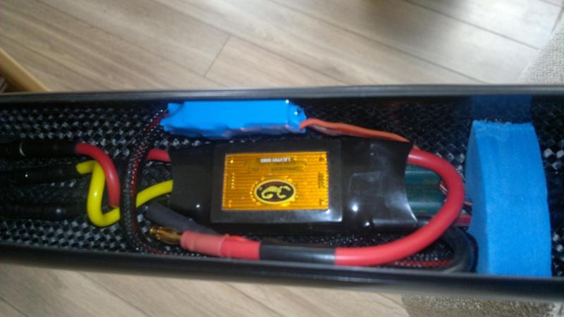

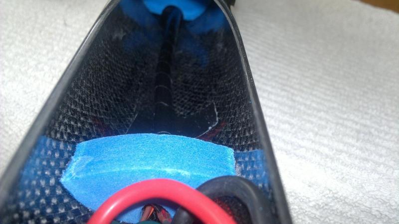

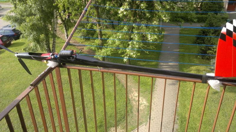

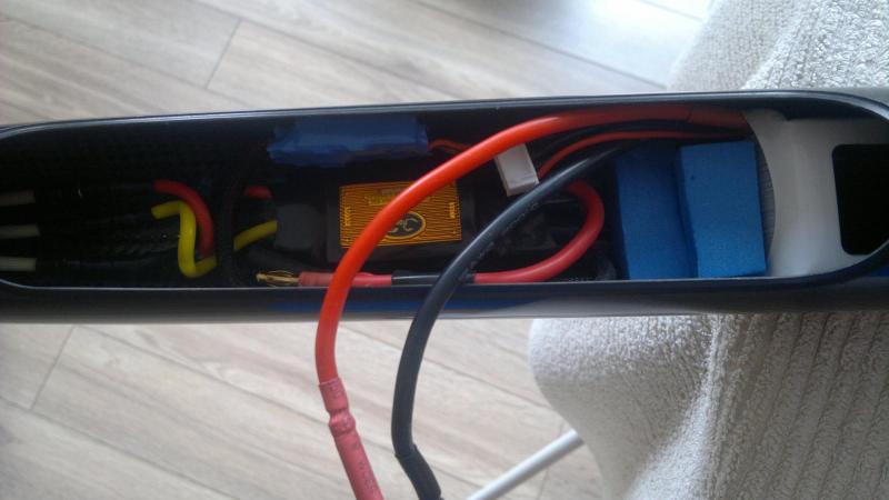

Shock Opublikowano 28 Maja 2016 Autor Opublikowano 28 Maja 2016 Dzięki Boguś . Model praktycznie ukończony . Po pomiarach wattmeterem okazało się iż nie jest tak żle z tymi amperami .Przy śmigle 15x8 (zalecanym w instrukcji silnika) oraz 16x8 max.wskazanie to ok. 80 A ,tak więc mój regulator z powodzeniem powinien dać radę. Oczywiście proszę nie rechotać z "hamowni" balkonowej ,trochę dziwnie patrzyli przechodzący o 7:30 ludzie... Największy problem miałem z pewnym umiejscowieniem/zamocowaniem pakietu .Wklejone grube twarde pianki i blokowanie go powinny pakiet utrzymać na miejscu. Ustawione wychylenia,środek na 103 mm ,śmigło na początek 15x8 i ......dziś oblot (o ile na lotnisku wszystko będzie ok.) Kilka fotek z ostatnich prac

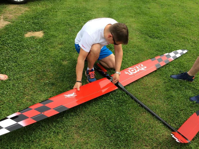

Shock Opublikowano 29 Maja 2016 Autor Opublikowano 29 Maja 2016 Marek za bardzo się nie przejmuję, chociaż to mieszane uczucie po pierwszym pobycie na lotnisku naprawiać model .Będzie dobrze.. Jakaś zaplątana fota z składania modelu i film z pierwszego startu http://pfmrc.eu/index.php?app=core&module=attach§ion=attach&attach_id=97443
