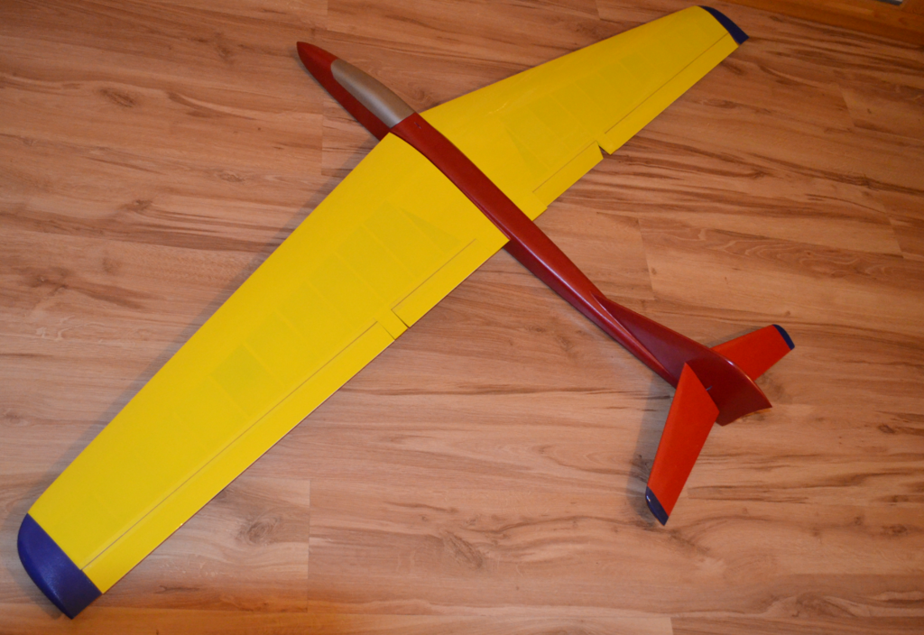

mmodel Opublikowano 23 Września 2020 Opublikowano 23 Września 2020 (edytowane) Siemacie, Uzbrajam powoli swojego toxica i utknąłem na popychaczach do V-ki. Użyć bowdenow, które były dołączone czy rurki węglowe 5/3? Niestety nie mam możliwości kupienia rurki fi4. Pozdrawiam Edytowane 23 Września 2020 przez mmodel
a74BACK Opublikowano 23 Września 2020 Opublikowano 23 Września 2020 Żadnych bowdenów. Łatwiej Ci będzie z rurką węglową i w połowie usztywnienie (np z gąbki i słomek jako przelotki).
mmodel Opublikowano 23 Września 2020 Opublikowano 23 Września 2020 (edytowane) Ok, dzięki. A 5mm się zmieści? Wydaje mi się że tak ale wolę się upewnić. Edytowane 23 Września 2020 przez mmodel
Marek:D Opublikowano 23 Września 2020 Opublikowano 23 Września 2020 Ja wpakowałem 5x2,5. Spokojnie wystarczy 5x3 nawet bez przelotki.
mmodel Opublikowano 23 Września 2020 Opublikowano 23 Września 2020 Właśnie mam możliwość kupienia 5/3. Nic innego nie ma w sklepie na miejscu. Dzięki ?
cZyNo Opublikowano 23 Września 2020 Opublikowano 23 Września 2020 Jak sie ma dobry model to nie kupuje sie na siłe w sklepie na miejscu. Zamawia sie to co jest optymalne Rurki fi5 są ciężkie i nie jest to optimum. W miarę idealne są fi4. Bowdeny też są super, jednak tylko do czasu aż uszkodzi sie kadłub Czyli nie dla mnie Kiedyś kupowaliśmy rurki 4x2 w Decathlonie, były wytrzymałe wystarczająco. Jednak jak je zważyłem to ... przestałem je używać. Teraz w modelach tego typu używam 4x2,5 ale najfajniejsze są4x3 ... jednakowoż są ciężkie do dostania. Choć dla chcącego..
mmodel Opublikowano 24 Września 2020 Opublikowano 24 Września 2020 Problem jest taki, że pracuje we Włoszech i zamawianie rurek przez internet mija się z celem( poczta tutaj działa jak w Afryce, nie tylko zresztą poczta...) Dziewczyna jest teraz w Polsce, a u mnie w mieście jest tylko modelmaking, który ma w sprzedaży rurki 5/3. Dlatego albo bowden albo ta właśnie rurka. Toxic już czeka na oblot od ponad roku więc już chyba najwyższa pora na to.
tytan12 Opublikowano 24 Września 2020 Opublikowano 24 Września 2020 17 minut temu, mmodel napisał: Problem jest taki, że pracuje we Włoszech i zamawianie rurek przez internet mija się z celem( poczta tutaj działa jak w Afryce, nie tylko zresztą poczta...) Dziewczyna jest teraz w Polsce, a u mnie w mieście jest tylko modelmaking, który ma w sprzedaży rurki 5/3. Dlatego albo bowden albo ta właśnie rurka. Toxic już czeka na oblot od ponad roku więc już chyba najwyższa pora na to. Właśnie byłem w sklepie i zanabyłem sobie rurki 4x3,po 10zł za sztukę,jeżeli dziewczyna będzie w Krakowie to może odebrać.
