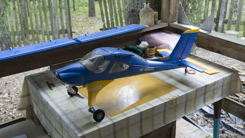

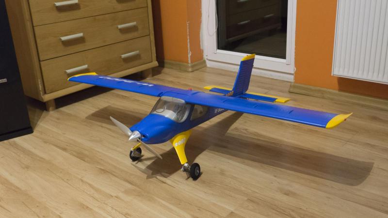

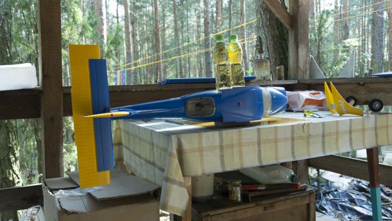

Wilgę nabyłem na Allegro. W aukcji przedmiot był oznaczony jako używany. Wygrałem licytację w ostatniej sekundzie. Ustawiłem limit trochę większy niż konkurent :P. Razem z transportem kosztowała mnie nie całe 500,00 zł. W pudełku, które do mnie dotarło był kompletny, nieuszkodzony samolot z zamontowanym już silnikiem i serwami (kierunek na ster i tylne koło, wysokość, lotki i klapy) z cięgłami i sterownik silnika.

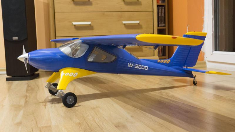

Po poskładaniu wyglądała tak:

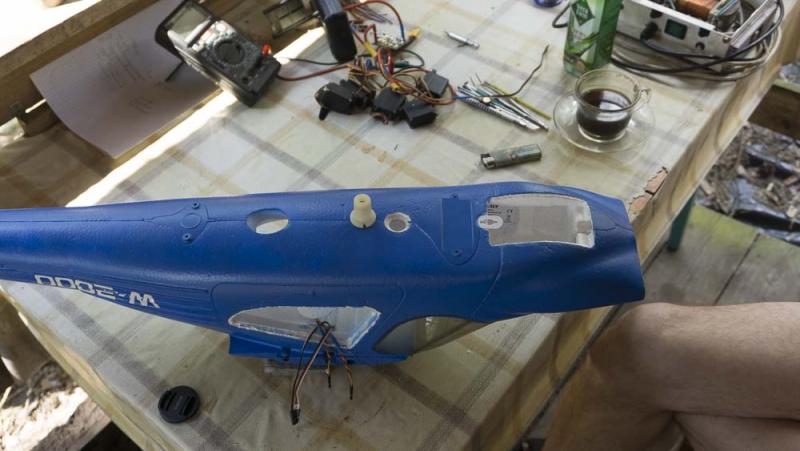

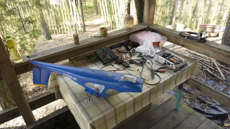

Pojechałem do AMC i wzięliśmy ją "na warsztat"

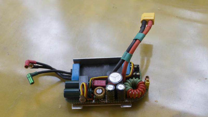

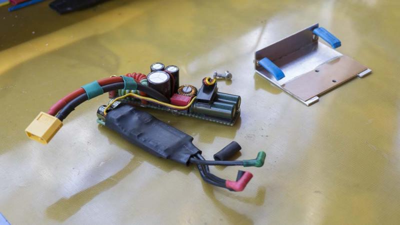

Osprzęt trudno było zidentyfikować, ale po wykonanych testach i pomiarach okazało się, że jest "z górnej półki". AMC swoim zwyczajem trochę go ulepszył :D
Dodatkowe filtry, dławiki i kondensatory. Zabezpieczenia przed "sianiem" przez sterownik i pulsowaniem prądem w pakiet.

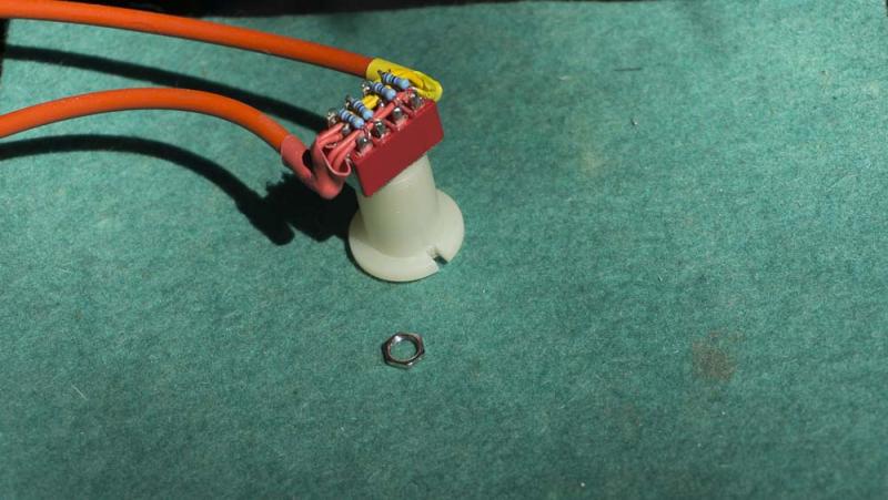

Dodatkowy obwód z opornikami na czas podłączania i rozłączania pakietu (zabezpieczenie przed dużym prądem, iskrzeniem) włączany "z palca" dodatkowym włącznikiem

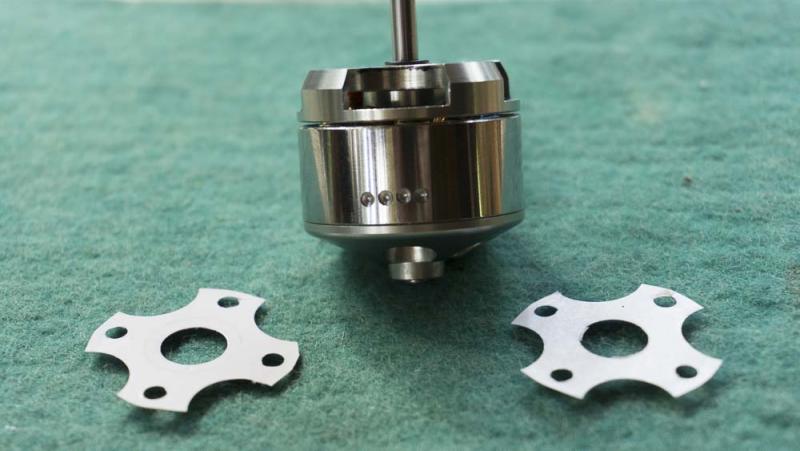

Silnik i jego wyważanie

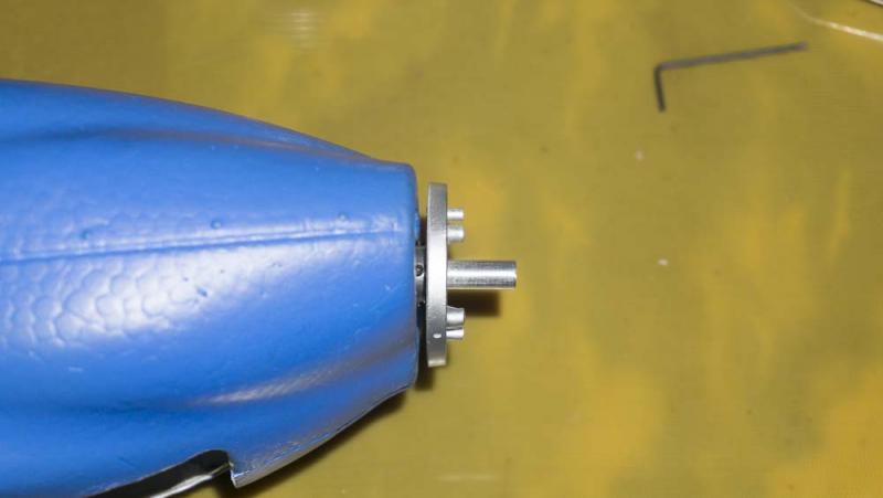

Piasta śmigła... Oryginał poszedł "do kosza". Wytoczona została nowa, a przede wszystkim prosta i nie "bijąca".

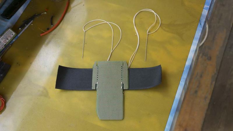

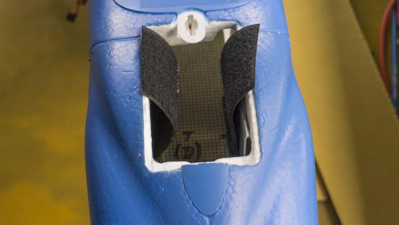

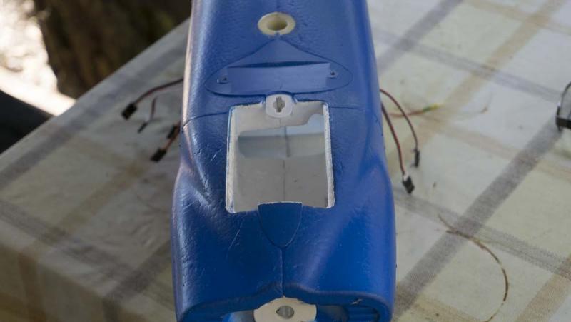

No i "fotel" na pakiet
Wszystko razem złożone wygląda mało spektakularnie...
Po prawej widać krawędź płytki radiatora sterownika.

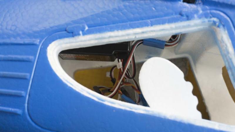

Odbiornik i okablowanie

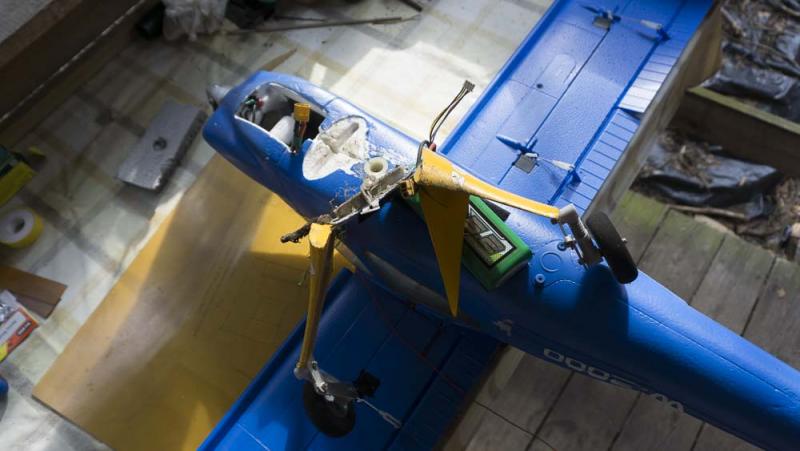

Dalsze próby wykazały, że skrzywione jest podwozie. Prostowanie i próby toczenia się dla sprawdzenia:
Próby lotu niestety nie udało się sfilmować. Mogę ją tylko opisać.

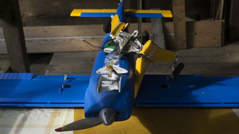

Poderwałem ją. W sekundę po oderwaniu się od ziemi (może nawet nie całą) pochyliła się na lewe skrzydło i zaczęła mocno skręcać w lewo. Nie wiem dlaczego tak się stało. Może ja ruszyłem drągiem, a może za wcześnie (na za małej prędkości) ją poderwałem - teoria AMC, a może telefon faceta, który stał 10 metrów od nas i akuratnie gadał przez telefon... Oczywiście jednak najbardziej prawdopodobne: błąd pilota :angry:
Po lewej stronie, całkiem niedaleko było ogrodzenie posesji. Chyba wykonałem kontrę w prawo (wnioskuję po tym, że upadła nie na skrzydło, tylko na płask), ale to się działo na wysokości 2 - 3 metrów. Szła prosto w to ogrodzenie. Zdjąłem przepustnicę do zera. Upadła przed płotem ufff....

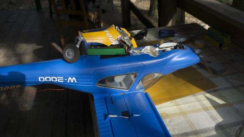

Wyrwane podwozie i złamane smigło. Tylko!!! :rolleyes:
