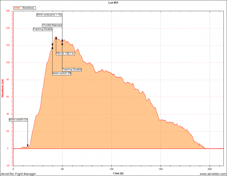

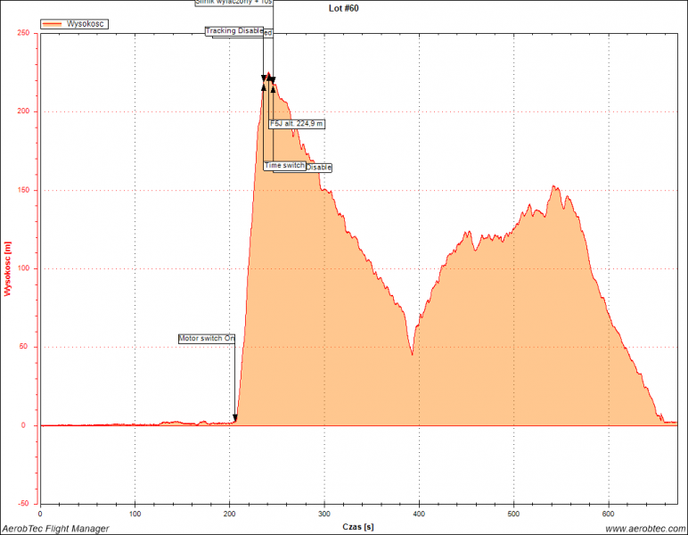

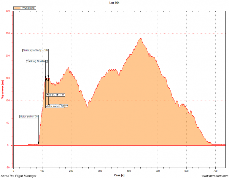

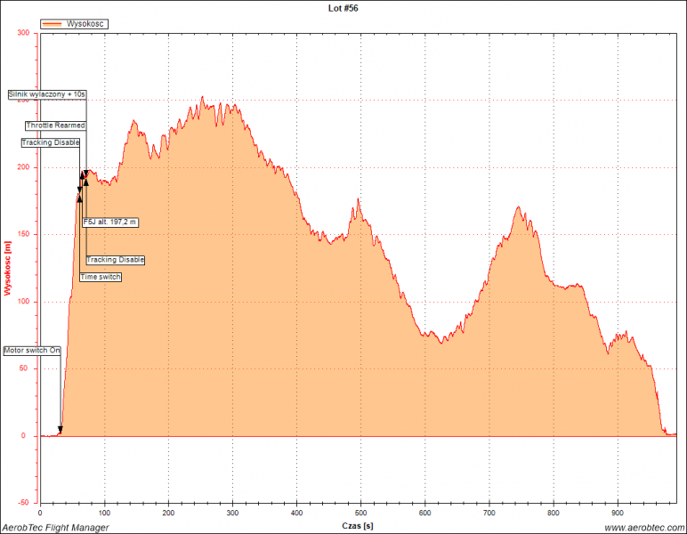

Wiesiek1952 Opublikowano 27 Sierpnia 2018 Opublikowano 27 Sierpnia 2018 Taka ciekawostka. Dwa logi z moich lotów w Dupnitsy. Jeden to Jantar 3.5 m i lot "w kosmos" - choć daleko mu do geostacjonarnych orbit Wojtka. Drugi to trwające wieczność krążenie na 20 m nad namiotami. Jak się dobrze przyjrzeć to w tym drugim widać nawet moment decyzji, że jednak trzeba wyżej zacząć. :-)
TommyTom Opublikowano 27 Sierpnia 2018 Autor Opublikowano 27 Sierpnia 2018 Loty w kosmos - nuda - co nie ? Ta druga sytuacja daje najwięcej frajdy. Już widzisz, że będzie słabo bo model spada i nic nie ma po drodze. Chyba będzie lądowanie. I nagle jest ! podnosi i trzyma na tak niskiej orbicie, że w każdej chwili jak będzie błąd krążenia i centra komina, kicha. Ale nie, trzyma.... i jest czas zrobiony. Łapy mokre a twarz z uśmiechem dobrze wykonanej roboty. Już to w tym roku na zawodach doświadczyłem. Zreszą z Tobą w roli taktyka. Esencja

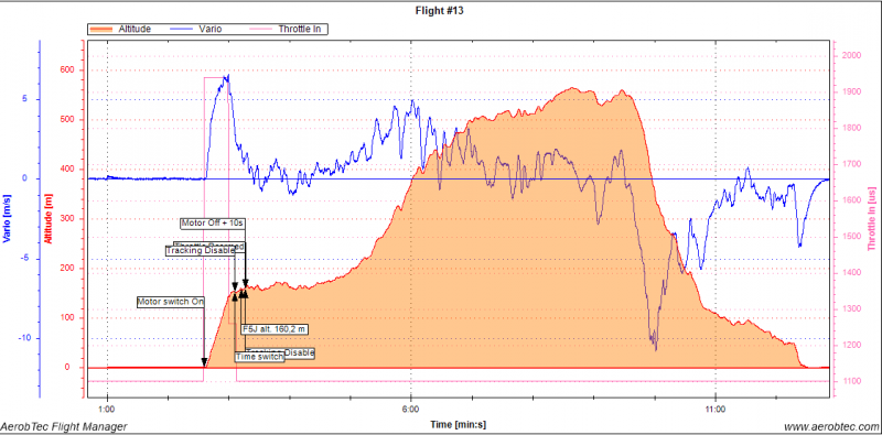

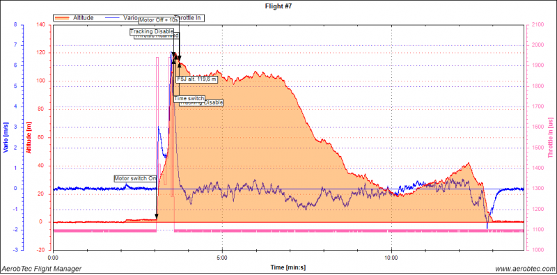

Konrad_P Opublikowano 29 Sierpnia 2018 Opublikowano 29 Sierpnia 2018 Jakoś cicho w wątku, więc może pokaże logi z dzisiejszej nauki latania w silnym wietrze. Zaczęło się klasycznie. Fachowcy od remontu domu w południe sobie poszli na inną fuchę, więc spakowałem Maxe i pojechałem potrenować latanie w wietrze. To był chyba mój pierwszy taki wypad na lotnisko gdzie wiało dziś między 4 a 6-7m/s ciągłego wiatru a w porywach, chińskie pokazywadło , wyświetlało 12 m/s. Cóż miałem trochę obaw bo jeszcze nigdy przy tak silnym wietrze z własnej inicjatywy nie latałem. Na zawodach musiałem, więc nie było gadania. Pierwsza konkluzja jaką wyciągnąłem z dzisiejszych lotów to to, że mam strasznie słaby silnik w Maxie. Mogłem albo nisko i daleko lecieć albo blisko i wysoko. Nie szło polecieć i wysoko tak ponad 200m i daleko przynajmniej te 700-800m od siebie. Druga konkluzja to Maxa jest za lekka na taki wiatr, zwłaszcza jak są nagłe i silnie porywy tak ponad 12m/s. 1800g to sporo za mało, powinna ważyć przynajmniej 2200g a gdyby wiało jeszcze mocniej to myślę, że nawet 2800g nie było by przesadą Dziś dwa razy wiatr odwrócił mi model do góry kołami. Już myślałem, że połamałem w powietrzu kolejny model. Na szczęście Maxa to dobry model i wytrzymały i nic się nie stało, no może poza tym, że spodnie po przyjściu do domu poszły do pralki. Latanie w silnym wietrze jest strasznie trudne. Dziś próbowałem dwie techniki. Pierwsza to wiszenie czy jak kto woli stanie pod wiatr. Metoda przynosi efekty jeśli wyleci się bardzo wysoko i model jest prawidłowo do tej metody wytrymowany. Maxa z 140m wytrzymywała cirka 2 min. Niestety jak stoi pod wiatr to tonie. Tu dziś nie znalazłem recepty żeby zminimalizować to opadanie, choć po przemyśleniach mam już jakiś tam pomysł. Druga metoda to klasyczne krążenie. I tu o dziwo Maxa, przynajmniej dziś, dawała radę. Przy tak silnym wietrze okazało się, że najlepiej sprawdza się konfiguracja modelu gdzie wyłączone są klapy przy lotkach i latam tylko na samych lotkach. Tak samo wyłączone są klapy i lotki przy wysokości i latam tylko na samym sterze wysokości (czyli bez wspomagaczy). Musze powiedzieć, że bardzo mnie to zdziwiło, ale kurde logi nie kłamią. Po dzisiejszych treningach mogę powiedzieć, że chyba w końcu, powoli zaczynam się wlatywać w model. Zajęło mi to prawie dwa sezony. Tu efekt wiszenia. Poleciałem bardzo daleko dla tego wysokość taka jak widać. A tu dzisiejsze krążenie w silnym wietrze. I coś co mnie dziś strasznie zdziwiło. Krążyłem pod wiatr starając się cały czas lecieć do przodu i nie dawać się spychać wiatrowi. Tu na tym logu widać przed 3 minutą taki wielki ząb. To jest właśnie to odwrócenie modelu do góry kołami w krążeniu. W 600 minucie już chciałem lądować, ale model poderwało i zacząłem krążyć. Wylatałem jeszcze 3 min, ale kark mnie już tak napierniczał, że musiałem lądować. Tu znów nie szło wystartować przez prawie 3 minuty. Wiał tak strasznie silny turbulentny wiatr, że ledwo trzymałem dwoma rękoma model. Miałem ogromne problemy żeby nie połamać modelu. I znów to samo. Już miałem lądować i coś znalazłem w tej wichurze. Teraz krążyłem i leciałem razem z wiatrem i w pewnym momencie musiałem zawrócić bo było już strasznie daleko do lotniska. Niestety wylądowałem jakieś 100m od lotniska na polu. I ostatni log z lotu z którego jest bardzo zadowolony. Zaryzykowałem wyłączenie silnika dość, jak na te warunki, nisko i wylatałem całe 10 min łapiąc w trzech różnych miejscach taką szarpaną termikę. Ten zjazd poniżej 100m to komin mi spitolił, był za szybki dla mnie, ale dogoniłem dziada
